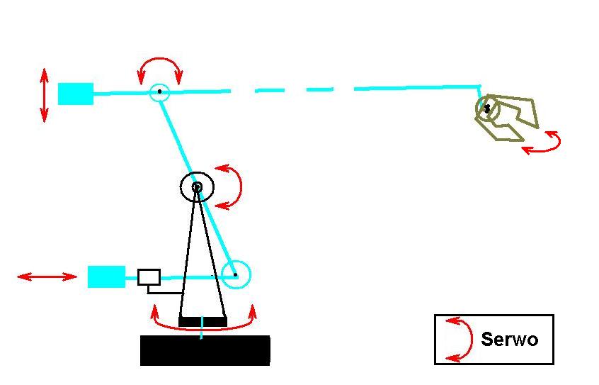

PostNapisane: piątek, 11 września 2015, 11:15
Leciutkie sztywne ramiona i dobrać długości dźwigni:

marianexyx a z tych wszystkich magnesów neodymowych co będziesz robił?? :D

@Stema: Twój pomysł jest ciekawy, ale z praktyki widzę jak duży to musiałby być nakład pracy od zera bym umiał taki układ skonstruować. Nie jestem dobrym mechanikiem, ani nie mam warsztatu. Wszystkie części w miarę możliwości staram się zamówić gotowe. W każdym razie zapamiętam sobie ten rodzaj mechanizmu na przyszłość, bo mam kilka innych ciekawych podobnych pomysłów po tym projekcie.
@Ellipsis: O jakie magnesy neodymowe chodzi, bo chyba nie rozumiem. W moim projekcie mam zamiar użyć magnesów neodymowych od spodu planszy, by centrowały pionki, w które w środek od spodu będą wkręcane śruby stożkowe. Muszę tylko dobrać odległości i wielkości magnesów tak, by dało się łatwo oderwać, a żeby przy opadaniu wpadały w środek pola.
