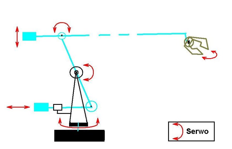

Leciutkie sztywne ramiona i dobrać długości dźwigni:
Robot.JPG [ 27.42 KiB | Przeglądane 3168 razy ]
Pozdrawiam Stefan.

@Stema: Twój pomysł jest ciekawy, ale z praktyki widzę jak duży to musiałby być nakład pracy od zera bym umiał taki układ skonstruować. Nie jestem dobrym mechanikiem, ani nie mam warsztatu. Wszystkie części w miarę możliwości staram się zamówić gotowe. W każdym razie zapamiętam sobie ten rodzaj mechanizmu na przyszłość, bo mam kilka innych ciekawych podobnych pomysłów po tym projekcie.
