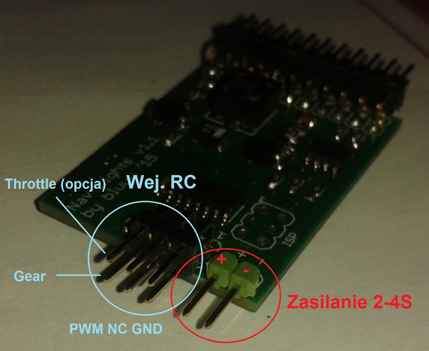

Pinologia płytki:
WEJŚCIA
nl_pinout1.jpg [ 338.29 KiB | Przeglądane 26467 razy ]
Zasilanie - moduł współpracuje z zasilaniem 2-4S LiPo, dodatkowo jest detekcja ilości cel (ma to znaczenie przy załączaniu alarmu niskiego napięcia)
Procesor jest zabezpieczony przed odwrotną polaryzacją.
Wejście GEAR
Wejście sterowane PWM z odbiornika. Środkowy pin (+5V) nie jest podłączony do niczego, więc można bez bólu użyć kabelka serwowego 3 żyłowego jak się komuś nie chce dłubać.
Tym wejściem włączamy/wyłączamy światła lądowania. Jeżeli nic nie podepniemy ... światła się nie zapalą.
Wejście Throttle
Elektrycznie jak powyżej.
Tym wejściem możemy uruchomić BEACONy przy czym jest to opcja. Jeżeli NIC nie podłączymy do tego wejścia to BEACONY będą działać ciągle. Jeżeli podepniemy do tego wejścia sygnał od silnika to wtedy światła włączą sie dopiero jak uruchomimy silnik.

Powyżej złącza zasilania mamy wejście sygnałów czyli, to które pozwala sterować oświetleniem oraz odbiera informacje o przepustnicy. Niestety również nie zmieściły się tu opisy, więc nie wiadomo, które z nich jest które oraz gdzie dać sygnał a gdzie minus.
W opisie, tu na stronie, nie ma też informacji o tym co zrobić z zasilaniem z tych dwóch trzyżyłowych przewodów (środkowy przewód +5V). To widać po ścieżkach ale pamiętajmy to produkt dla ludu - musi być prosty.

Adam, na jakie poziomy są ustawione alarmy dla zasilania?
 Tytuł: Re: Jeszcze jedno oswietlenie modelu
PostNapisane: środa, 10 czerwca 2015, 13:15
Posty: 408
Lokalizacja: Wwa
3,3-3,4V x ilosc cel
Pozdrawiam, Adam
PostNapisane: środa, 10 czerwca 2015, 14:47
Jest problem z alarmem. Robiłem próby na 3s i 2s, Buzzer 12V się włącza jednak nie wydaje dźwięku a "pyka" tak jakby impuls był zbyt krótki. Sam buzzer podłączony pod zasilanie działa doskonale. Sprawdź u siebie czy też tak masz.
PostNapisane: środa, 10 czerwca 2015, 16:07
Posty: 408
Lokalizacja: Wwa
Chyba wiem co może być. Wywal rezystor na wyjściu.
Pozdrawiam, Adam
PostNapisane: środa, 10 czerwca 2015, 19:08
Zeróweczka wsadzona na miejsce - buzzer piszczy aż miło. Test na 3s i 2s.
PostNapisane: środa, 10 czerwca 2015, 20:38
Posty: 408
Lokalizacja: Wwa
Super. Będzie poprawka na następnej wersji.
Pozdrawiam, Adam
PostNapisane: środa, 10 czerwca 2015, 21:23
No, a jak byś potrzebował testera wersji poprawionej V2 to ja się zgłaszam :mrgreen:
