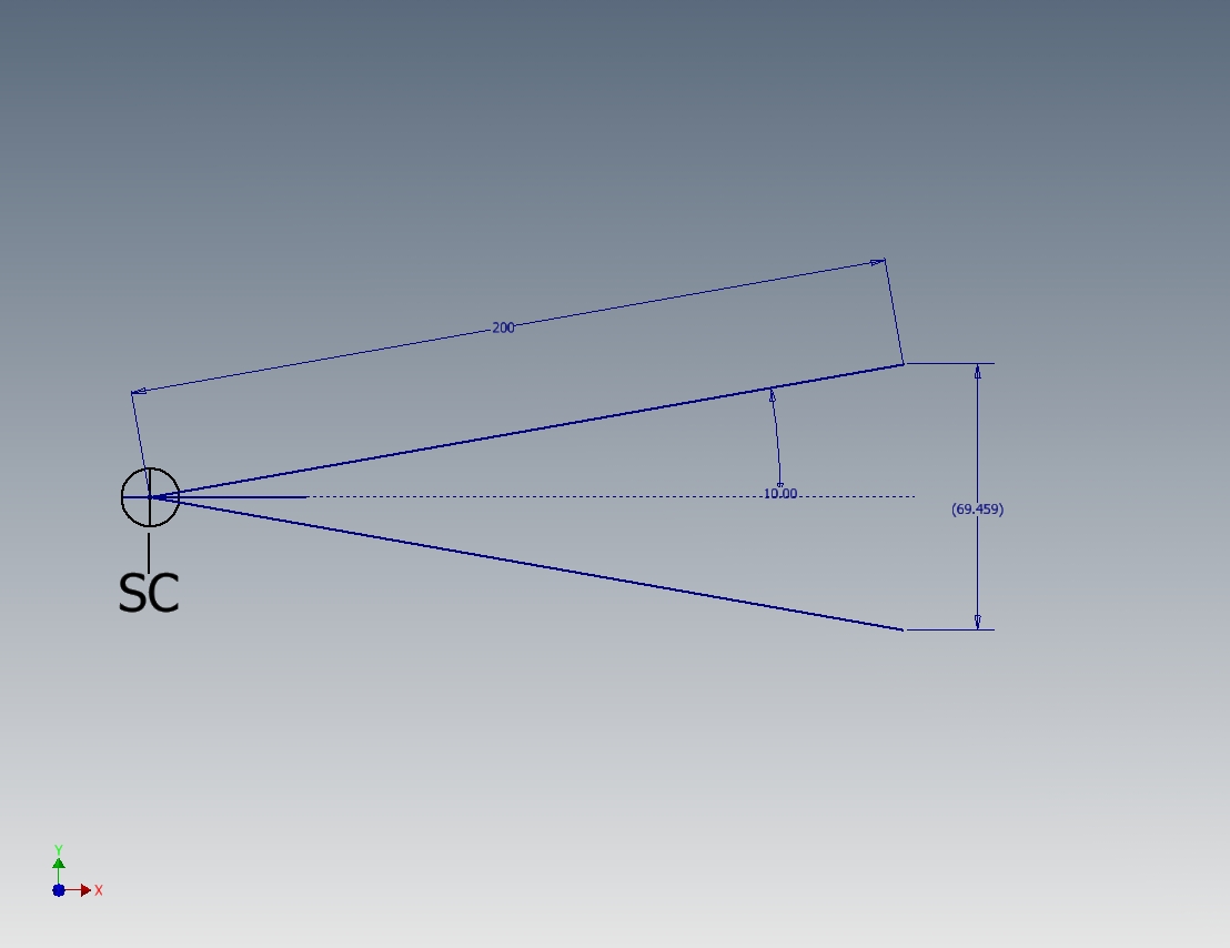

Jarek, gyro napewno pomoze, FY20 to rowniez 3 gyro w 3 osiach.
jest jeszcze jeden darmowy "system" o ktorym czesto zapominamy. Umiejscowic kamere jak najblizej srodka ciezkosci np. na skrzydle. Wiemy ze wszystkie duze i male samolociki obracaja sie w 3 osiach w okol SC. I dla przykladu gdy latamy bardzo niestabilnie w osi podluznej i kamera jest w umieszczona SC wachania kamery sa male, ale gdy umiescimy kamere np. 200mm od SC z przodu kadluba nasza kamera juz przy 10stopniach gora-dol podskakuje prawie 70mm.

 Tytuł: Re: Gyro w modelu
PostNapisane: niedziela, 22 maja 2011, 17:59
I to jest bardzo mądra uwaga.
