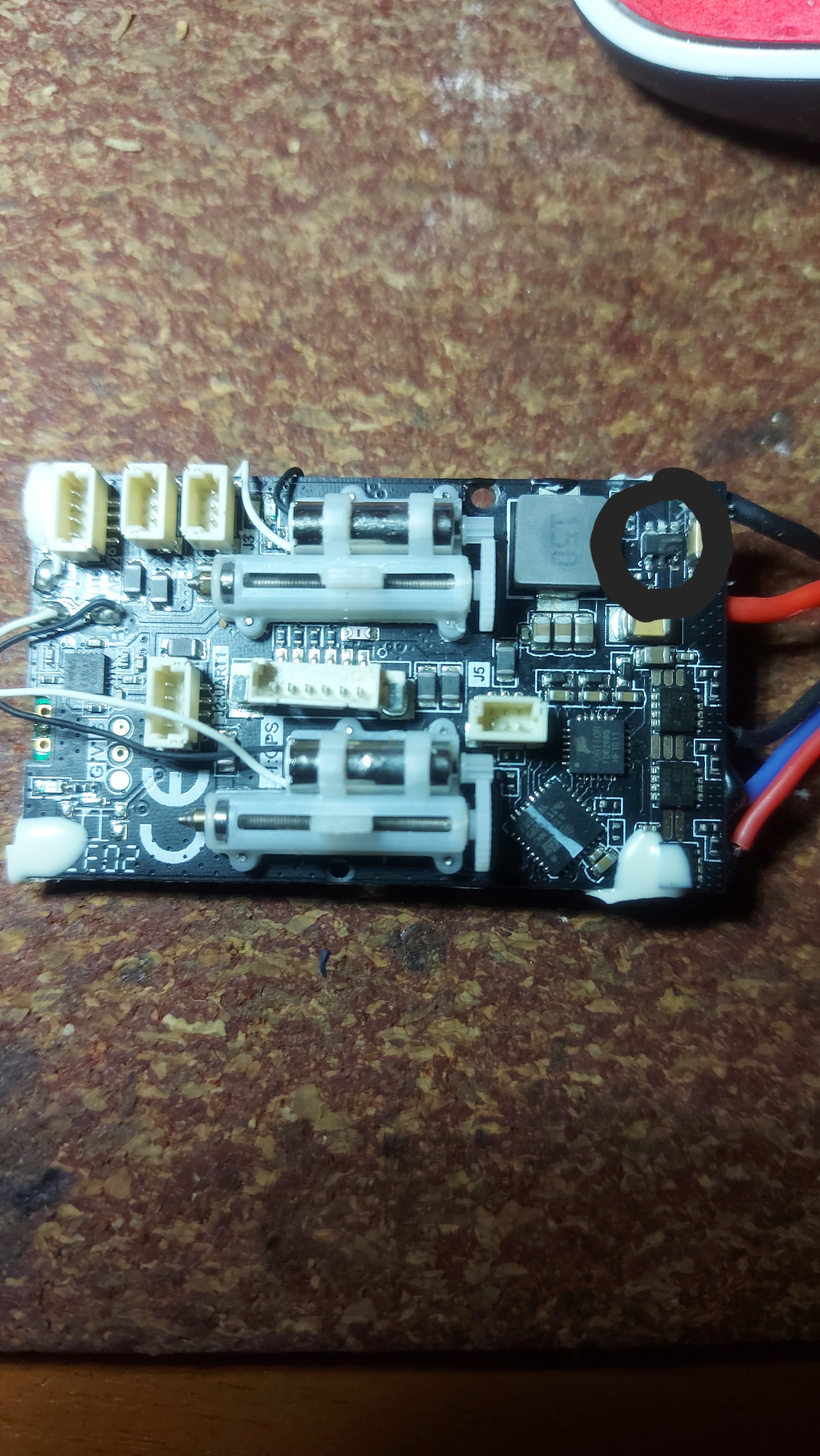

Czy ktoś posiada taki model albo elektronikę od niego i mógł by mi odczytać symbol układu zaznaczonego na zdjęciu.
20260219_222200.jpg [ 2.97 MiB | Przeglądane 1442 razy ]

2G30 2027Obrazek

Dzięki. 2330 to jest poprawne i jest to SCT2330 3.8V-32V Vin, 3A Synchronous Step-down DCDC Converter nie do zdobycia. Ciekawy jestem jakie on napięcie wytwarza obstawiam 5V bo na płytce są jeszcze 2 układy GH5 sot23-3 AP2210 300mA ULDO regulator do zasilania procesora GD32E103 i MPU6500 A te 5V będzie zasilać FD6288, GQ26G119U.
Hubert czy możesz mi zmierzyć i podać jakie napięcie wytwarza?

Zmierzyć się nie da bo nie mam, ale chyba Ali ma takie chipy
I just found this on AliExpress:
Qixinruite New original SCT2330TVBR=2330 SMD TSOT23-6L DC-DC power chip synchronous step-down converter IC
https://a.aliexpress.com/_EHBm6qc

O faktycznie ale po jakiego mi 20szt i na dodatek nie wiem czy procesor przez to nie padł. Chyba podepnę 5V i zobaczę co się stanie.

Też bym tak zrobił bo może więcej elementów ucierpiało
