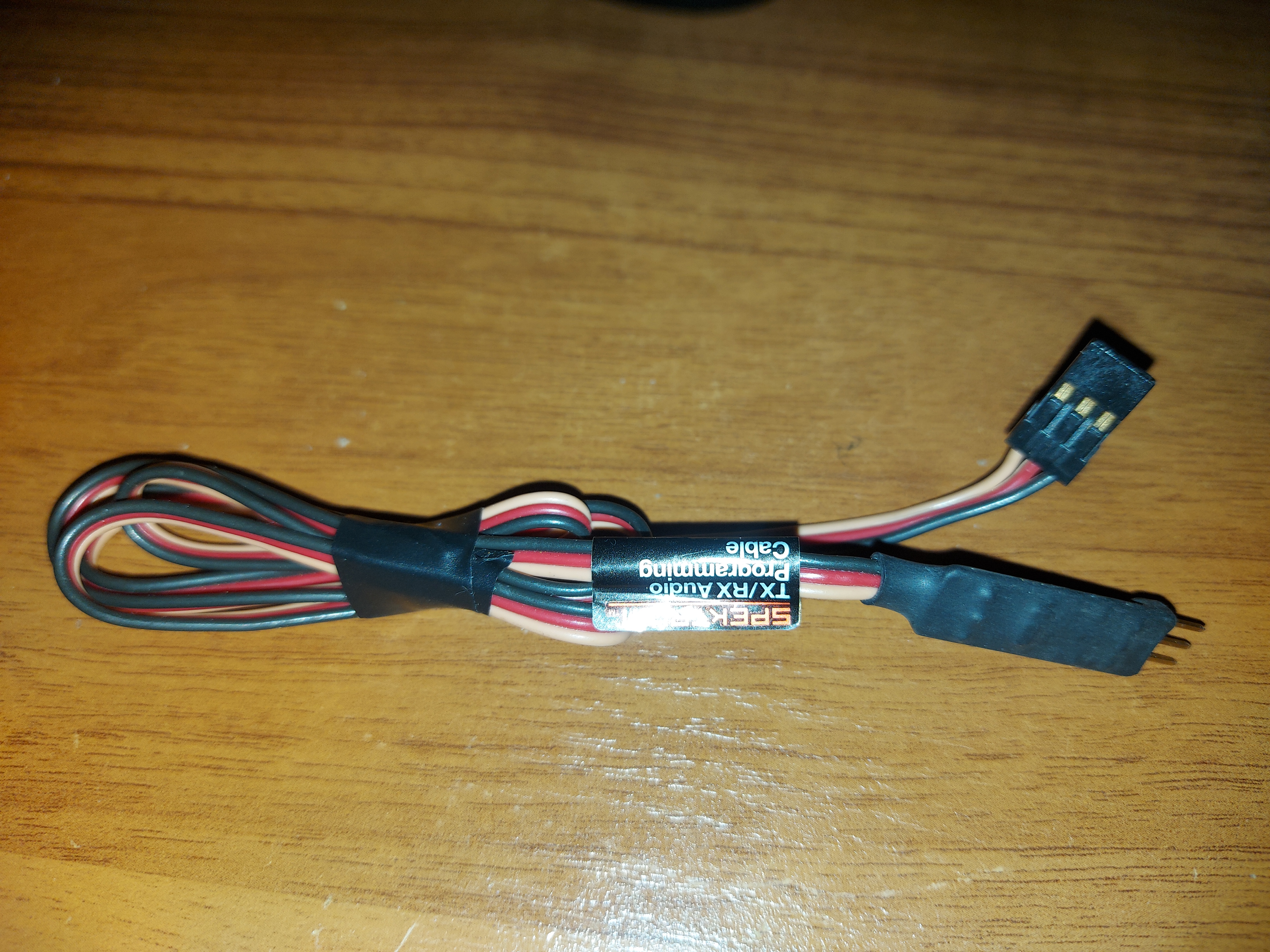

Czy ktoś posiada ten kabelek lub ma wiedzę jak są połączone piny Jack 3.5 mm 4pin - wtyczka serwa?
Dostałem taki kabelek ale brak Jacka.

GND-PWR-SIGNAL A-B-C sygnał jest typu dane szeregowe dwukierunkowe
Druga strona zależy od tego do czego podłączasz bo to standard audio do telefonów, a więc można:
GND-HEADPHONE-SPEAKER
lub
GND-SPEAKER-HEADPHONE
Oprócz przewodu który pokazałeś tam jest jeszcze elektronika pomiędzy, więc nie wystarczy mieć tylko 2 wtyczki, ale to pewnie wiesz.

Tom elektronikę mam ten kabelek składa się jakby z 2 części, elektronika i kabelek z wtykiem Jack.
Czyli Gnd A łącze pinem nr 2 to wiadomo
a reszta ? zasilanie na odbiornik idzie z baterii a piny B, C jak połączyć z pinami 1, 3, 4?

Hubert nie zrozumieliśmy się mam tylko ten kabelek co na zdjęciu brak tego z jackem chce go zrobić samemu tylko nie wiem jak połączyć

Ok, teraz rozumiem.
Zasadniczo odradzam, bo są wielkie problemy żeby to uruchomić. Telefony od dawna są konstruowane tak żeby zapewnić komfort w czasie rozmowy a nie używać ich jako modemów z poprzedniej epoki. I dlatego telefony wycinają szumy, poszczególne dźwięki, kawałki częstotliwości itede, itepe tak żebyśmy bez kłopotów mogli rozmawiać, no i użytkownik nie ma możliwości żeby te ficzery wyłączyć na żądanie.
No ale jesli chcesz się pobawić, to idąc po kolei od radia (czyli tak jak pisałem wcześniej GND-PWR-SIGNAL)
- pomarańczowy - sygnał 1-wire
- czerwony - zasilanie (używany do kabla SPMA3081 i zupełnie nie używany do kabla SPMA3065)
- czarny - masa
płytka (w przypadku SPMA3065 to zwykłe RT232RL za pół dolara + dioda 1N4148; w przypadku SPMA3081 FTDI z konwerterem cyfrowo-analogowym)
przewód audio miniJack, wygląda tak
minijack.JPG [ 47.43 KiB | Przeglądane 5159 razy ]
Żeby więc zachować odwracalność tej wtyczki
czarny 3 (drugi pierścień)
czerwony 1,2 (kanał lewy i prawy czyli sam czubek wtyczki i drugi pierscień)
biały 4 (to najbliżej gumy wtyczki)
Tu jest https://www.rcgroups.com/forums/showthread.php?2537850-Pinout-of-SPMA3081 opis jak zrobić za parę groszy ten lepszy kabelek.
