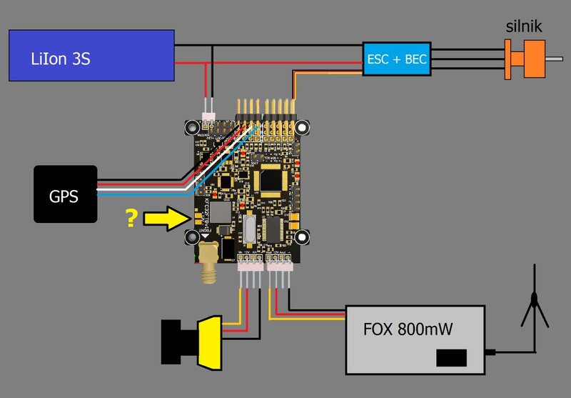

Witam, niedawno wpadła mi w ręce nie najnowsza ale kultowa płytka i chciałbym ją uruchomić w nieco już sfatygowanym Pionierku
Mam dylemat co do kwestii zasilania FPV a konkretnie wykorzystania pakietu LiIon 3S na którym Pionier obecnie lata i sprawuje się bardzo dobrze.
Na szybko przedstawię dzieło Paint-a - nie wiem czy tak to zadziała, jak dobrze rozumiem kontroler bierze zasilanie z ESC
Oczywiście na schemacie brakuje serw, ale moje pytanie to:
- czy nadajnik video - FOX 800 może być zasilany prosto z pakietu LiIon 3s gdzie napięcie waha się od 12,6 do 9V
W miejscu pytajnika zastosować po prostu zworkę czy przetwornicę automatyczną STEP/UP - STEP/DOWN?

To instrukcja do nieco innej wersji płytki - bez OSD, nie mogę się też doszukać informacji jak powinna wyglądać prawidłowo przeprowadzona kalibracja akcelerometru
