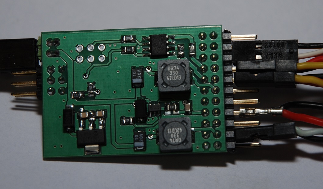

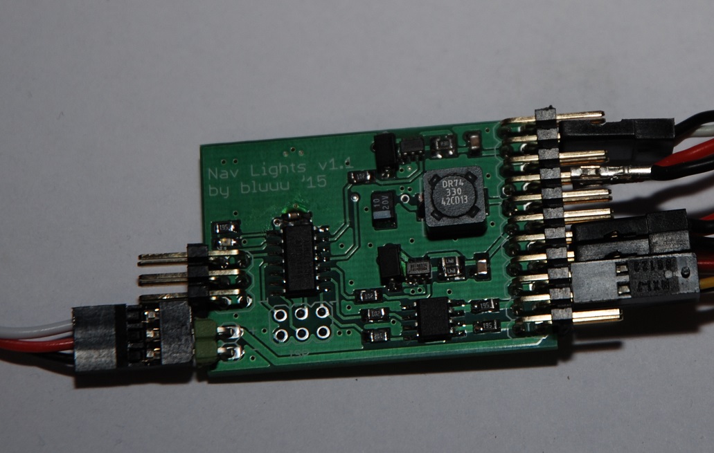

Tym razem zrobiłem sterownik oświetlenia modelu. Nie jest to nic odkrywczego ani nowego i co więcej zapewne podobne do innych sterowników ale tutaj trudno zrobić koło nie będące kołem, jednak przy projektowaniu wprowadziłem parę nowych rozwiązań.
Zacznijmy od tego jak to wygląda
nl_top.jpg [ 190.89 KiB | Przeglądane 31557 razy ]
nl_bot.jpg [ 197.14 KiB | Przeglądane 31557 razy ]
Udało się zmieścić w wymiarach 42x29 i wadze 10,5g (dławiki "sporo" ważą).

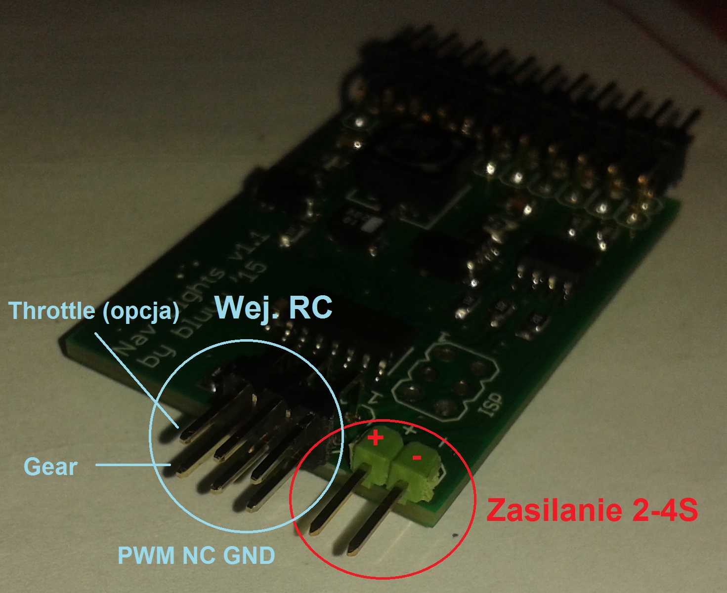

Pinologia płytki:
WEJŚCIA
nl_pinout1.jpg [ 338.29 KiB | Przeglądane 26577 razy ]
Zasilanie - moduł współpracuje z zasilaniem 2-4S LiPo, dodatkowo jest detekcja ilości cel (ma to znaczenie przy załączaniu alarmu niskiego napięcia)
Procesor jest zabezpieczony przed odwrotną polaryzacją.
Wejście GEAR
Wejście sterowane PWM z odbiornika. Środkowy pin (+5V) nie jest podłączony do niczego, więc można bez bólu użyć kabelka serwowego 3 żyłowego jak się komuś nie chce dłubać.
Tym wejściem włączamy/wyłączamy światła lądowania. Jeżeli nic nie podepniemy ... światła się nie zapalą.
Wejście Throttle
Elektrycznie jak powyżej.
Tym wejściem możemy uruchomić BEACONy przy czym jest to opcja. Jeżeli NIC nie podłączymy do tego wejścia to BEACONY będą działać ciągle. Jeżeli podepniemy do tego wejścia sygnał od silnika to wtedy światła włączą sie dopiero jak uruchomimy silnik.

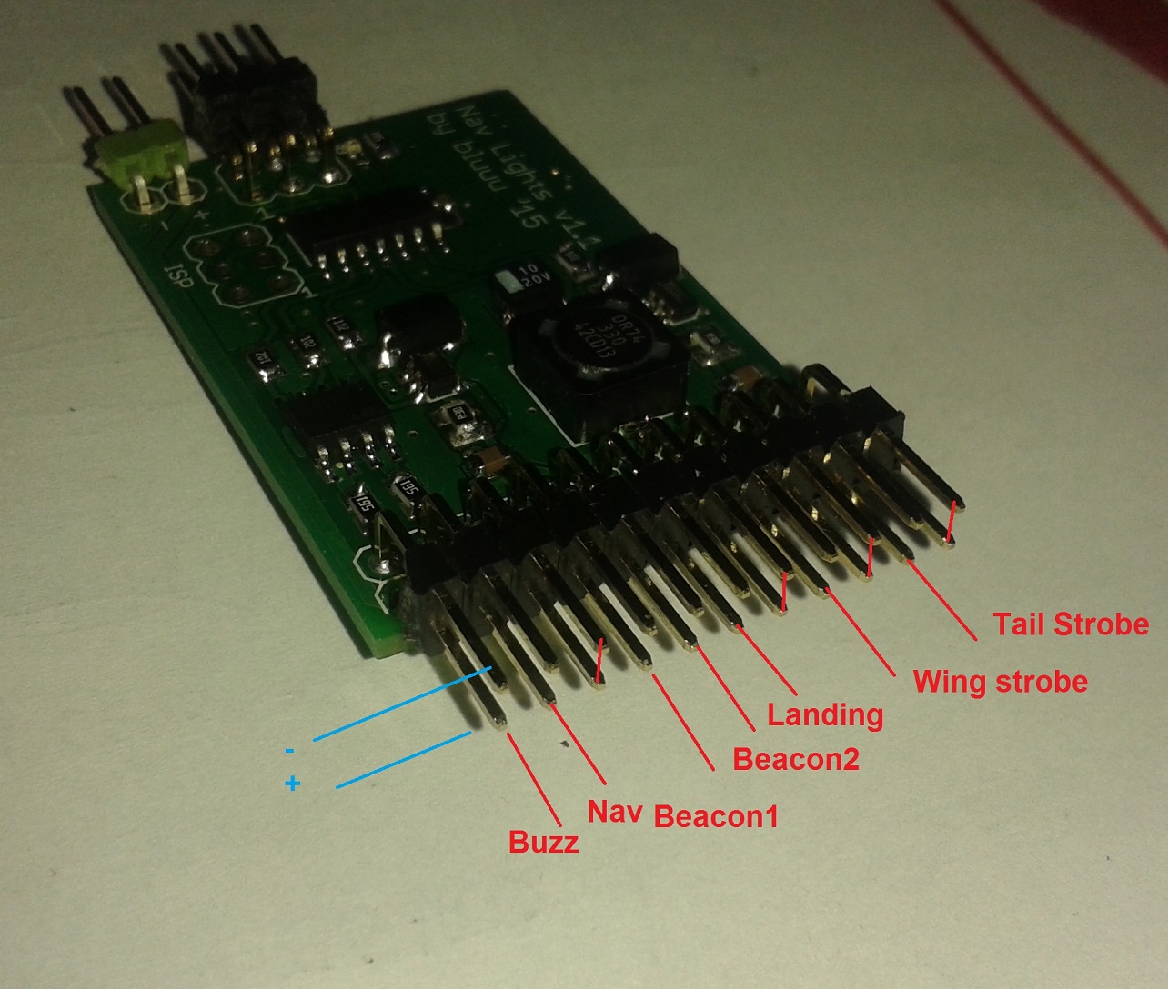

WYJŚCIA
nl_pinout2.jpg [ 330.98 KiB | Przeglądane 26577 razy ]
Do wyjść można ale nie trzeba podłączać wszystkich diodek, nic się nie stanie.
Opis:
Buzz - wyjście na buzzer - dobieramy na takie napięcie jakie będzie na wejściu sterownika, buzzer musi mieć wewnętrzny generator, buzzer włącza się gdy zostanie wykryte niskie napięcie
Nav - światła nawigacyjne, oprócz tego, że świecą cały czas to zaczynają migać gdy zostanie wykryte niskie napięcie
Beacon 1 i Beacon 2 - światła migające sygnalizujące pracę silnika (gdy używamy wejścia Throttle lub migają cały czas gdy nie używamy wejścia)
Landing - światła do lądowania włączane wejściem GEAR
Wing Strobe - stroboskopy na skrzydłach
Tail Strobe - stroboskop na ogonie
WAŻNE - jak można zauważyć są piny-zworki, do czego to służy ? Aby ułatwić sobie podłączanie świateł. Pamiętamy, że diody łączymy ze sobą SZEREGOWO bo w przypadku diodek o świeceniu decyduje PRĄD.
Użyteczna sprawa np. przy światłach na skrzydłach. Zamiast robić kombinacje, każdą diodę kończymy osobną wtyczką i włączamy w obwód przy użyciu zworki którą mamy zaraz obok.
Kwestie elektryczne wyjść.
Wyjścia Buzz, Nav, Beacon 1,2 sterowane są poprzez tranzystory. Są także w tych obwodach rezystory (z wyjątkiem Buzz). Nie trzeba zatem stosować dodatkowych rezystorów dla diod. Rezystory mają wartość 560Ohm co jest dość uniwersalne.
Wyjścia Landing, Wing Strobe, Tail Strobe sterowane są poprzez przetwornice. Tutaj także nie potrzebujemy dodatkowych rezystorów.

Adam, na jakie poziomy są ustawione alarmy dla zasilania?
 Tytuł: Re: Jeszcze jedno oswietlenie modelu
PostNapisane: środa, 10 czerwca 2015, 13:15
Posty: 408
Lokalizacja: Wwa
3,3-3,4V x ilosc cel
Pozdrawiam, Adam
PostNapisane: środa, 10 czerwca 2015, 14:47
Posty: 6491
Jest problem z alarmem. Robiłem próby na 3s i 2s, Buzzer 12V się włącza jednak nie wydaje dźwięku a "pyka" tak jakby impuls był zbyt krótki. Sam buzzer podłączony pod zasilanie działa doskonale. Sprawdź u siebie czy też tak masz.
PostNapisane: środa, 10 czerwca 2015, 16:07
Posty: 408
Lokalizacja: Wwa
Chyba wiem co może być. Wywal rezystor na wyjściu.
Pozdrawiam, Adam
PostNapisane: środa, 10 czerwca 2015, 19:08
Posty: 6491
Zeróweczka wsadzona na miejsce - buzzer piszczy aż miło. Test na 3s i 2s.
PostNapisane: środa, 10 czerwca 2015, 20:38
Posty: 408
Lokalizacja: Wwa
Super. Będzie poprawka na następnej wersji.
Pozdrawiam, Adam

Dzisiaj dostałem paczkę od Finidi z w/w układem. Na pierwszy rzut oka ok, ale faktycznie brakuje opisów wspomnianych przez Elipsis. U mnie testowo układ wyląduje w modelu beta 1400, a tam zachodzi konieczność odłączania skrzydeł od modelu, czyli za każdym razem będę musiał wpinać i wypinać wtyczki do układu. Jako że u mnie pamięć kiepska zrobiłem sobie czarodziejskie pudełeczko z opisami pinów.
Później wstawię plik w pdf aby zainteresowani mogli pobrać i drunkąć i złożyć.

Właśnie siedzę i tak składam sobie to wszystko do kupy. Aby zaoszczędzić na wadze i ilości kabli postanowiłem że poszczę tylko 3 przewody w skrzydle. Wszystko fajne ale trzeba kombinować z wtyczkami. Na płytce są 4 nie wykorzystane pary pinów, czy nie można by zrobić tak aby do każdego led'a była odrębna para pinów.
PostNapisane: piątek, 19 czerwca 2015, 11:45
Posty: 6491
Popieram :)
PostNapisane: piątek, 19 czerwca 2015, 12:13
Posty: 408
Lokalizacja: Wwa
no i właśnie po to są te piny "zwarte"
wtedy zamiast pionowo wpinamy wtyczki poziomo, czyli łączymy diody szeregowo (po PRĄD się liczy a nie napięcie w LEDach)
Pozdrawiam, Adam
PostNapisane: piątek, 19 czerwca 2015, 12:24
Kurcze, w sumie o takim wykorzystaniu tych pinów nie pomyślałem :D Choć i tak trzeba pamiętać że trzeba te konkretne wpinać inaczej.
PostNapisane: piątek, 19 czerwca 2015, 13:17
Posty: 408
Lokalizacja: Wwa
zgadza się, trzeba wpiąć inaczej ale na ogół zrobi się to raz :)
Pozdrawiam, Adam
