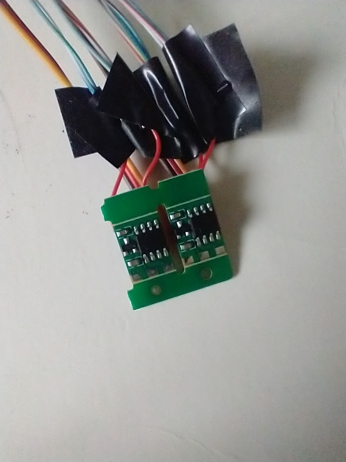

Podziękowanie dla Huberta za wynalazek ale mam pytanko , czy jest cos czymś można to zalać jakaś żywica lub cos innego . W moich modelach króluje metal i łatwo o zwarcie i też o zerwanie kabelków.
IMG_20250928_072350600.jpg [ 68.14 KiB | Przeglądane 2019 razy ]
 Tytuł: Re: Czy jest wynalazek - oświetlenie do modelu
PostNapisane: niedziela, 28 września 2025, 09:06
Posty: 6461
Jeśli tylko przed zwarciem to wystarczy rurka termokurczliwa, gdyby miało być dodatkowo wodoodporne to można zalać klejem na gorąco, silikonem, żywicą zwykłą lub taką specjalna do płytek właśnie.
