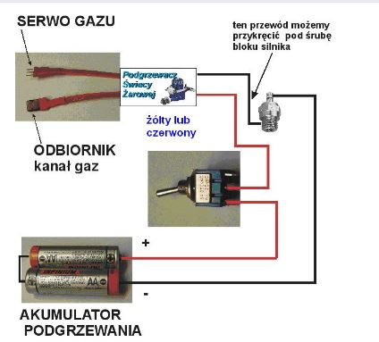

Czy taki układ się jakoś programuje (brak instrukcji, może ktoś ma) ?
Jak go podłączyć?

Nie programuje się.
fujka_spaliniaki.JPG [ 31.65 KiB | Przeglądane 5289 razy ]
Podgrzewacz zapobiega gaśnięciu silnika żarowego.
W przedziale gdzie zasila świecę dioda świeci się na stałe.
Poza zakresem grzania dioda mruga,
Przy pełnym otwarciu przepustnicy dioda zapala się na 2 sekundy i w tym czasie dogrzewa świecę zapobiega to przed zalaniem silnika wzbogaconą mieszanką .
- masa łącznie z przewodami - 12g
- zasilanie podgrzewacza max 5,5V
- zasilanie grzania świecy 2 akumulatorki najlepiej 1500mAh lub większe.

Super, wielkie dzięki.
Rozumie że zasilanie świecy przy rozruchu tradycyjnie, z panelu?
