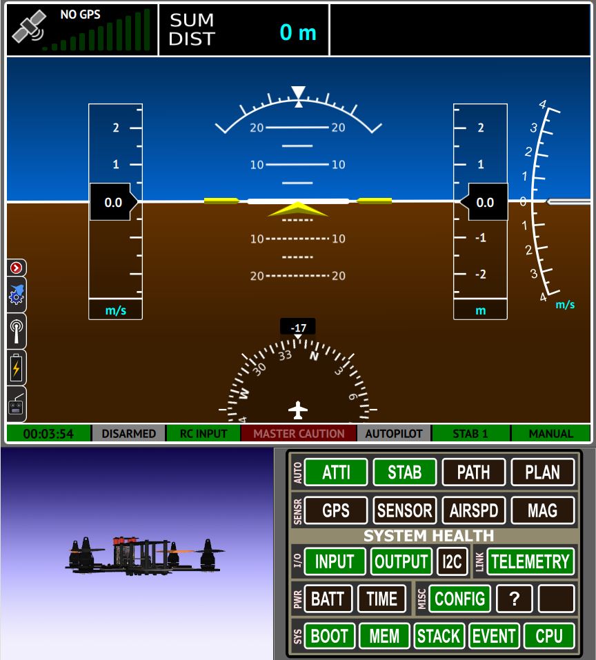

PostNapisane: poniedziałek, 8 lipca 2019, 07:23
No dobra, "podstawę" ogarnąłem :) Działają wszystkie serwa, silnik...
2019-07-08 09_41_10-LibrePilot GCS 15.09.jpg [ 115.25 KiB | Przeglądane 12576 razy ]
pozostało ustawić AP i stabilizację :nieufny:
Nie mam bladego pojęcia, jak do tego podejść (:)

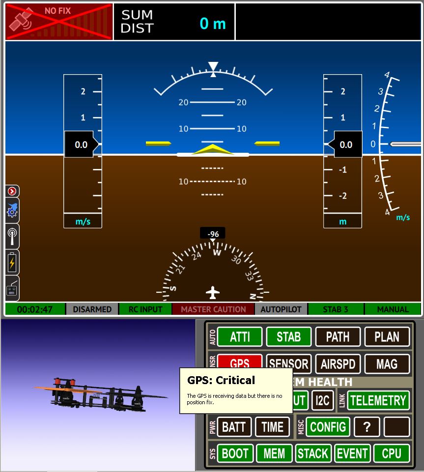

Skonfigurowałem GPS Drotek ublox M8N według tego poradnika: How to configure a GPS for CC3D, ale nadal FC go "nie widzi" :evil:
Szczerze powiem, ze mam już dosyć tego CC3D :x Siedzę przy nim już 3 dzień, a efektów zero :twisted:
 Tytuł: Re: CC3D + LibrePilot GCS
PostNapisane: wtorek, 9 lipca 2019, 19:08
Nie powiem, a nie mówiłem
PostNapisane: wtorek, 9 lipca 2019, 21:15
Prawie sukces... "widzi" GPS
2019-07-09 21_45_16-LibrePilot GCS 15.09.jpg [ 118.64 KiB | Przeglądane 12522 razy ]
Prawie, bo pomimo wystawienia za okno, nie łapie FIX-a :twisted:
IMG_20190709_220436_m.jpg [ 449.39 KiB | Przeglądane 12522 razy ]
W podłączeniu do U-Center, GPS cokolwiek "łapał" nawet w mieszkaniu, a tutaj NIC :twisted:
