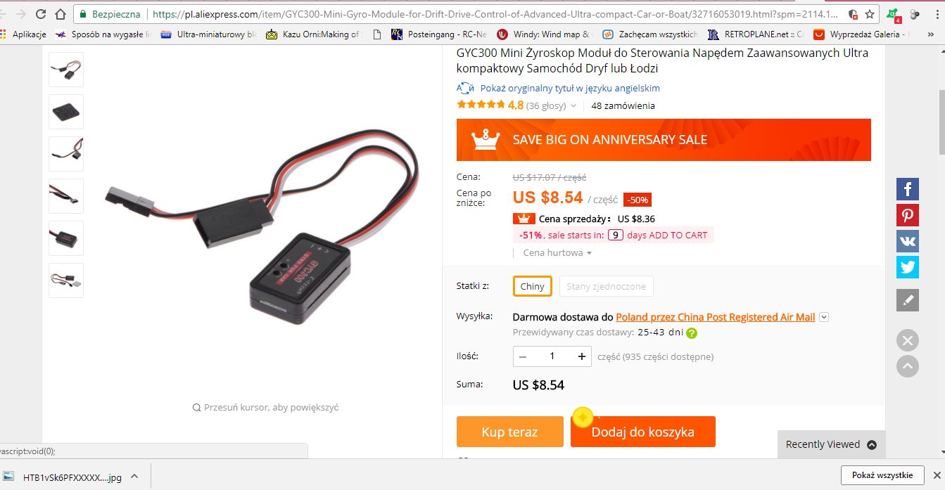

To jeszcze proszę o oświecenie, na czym polega ta wyprzedaż noworoczna. Ta 50% obniżka to zacznie obowiązywać za 9 dni?
gyro.jpg [ 107.8 KiB | Przeglądane 13760 razy ]
Kiedy dodać to do koszyka, kiedy zapłacić?
 Tytuł: Re: Niedrogi żyroskop
PostNapisane: wtorek, 20 marca 2018, 01:32
Posty: 652
Za 9 dni będzie kosztował 8.36$ teraz 8,54$
Mirek
