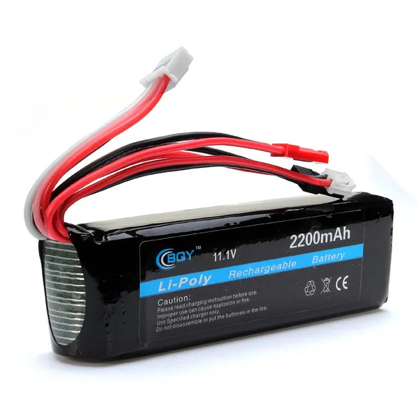

Potrzebuję nowego akumulator do nadajnika Optic 6. Szukałem oryginalnego NiMH, bo obecny wytrzymał kupę lat i spełniał moje oczekiwania w 100%. Oczywiście nie znalazłem już takiego w sprzedaży. Chyba pora przejść na lipola. Zamawianie jednej sztuki z HK ze względu na wysyłkę wychodzi dość drogo. Wyszperałem takie coś: https://www.aliexpress.com/item/1pcs-BQ ... 756ed01062
Cena przyjemna i bezproblemowość płatności, dostawy, reklamacji - jak to na Ali.
Miał ktoś styczność z tą firmą? Nie chciałbym doświadczyć zapłonu nadajnika :nieufny:

Lipole do nadajników muszą być specjalne - czyli oznakowane, że się nadają do nadajników właśnie. Chodzi o charakterystykę rozładowywania - tu bierzesz bardzo mało prąd a za to długo. Więc linkowany się raczej nie nadaje.

Sądziłem, że to właśnie taki jest. Prąd 8-10C, odpowiednia złączka i do tego jeszcze napisane, że do nadajnika.
Oczywiście chodzi mi o ten wariant:
Pozdrawiam Kuba.
 Tytuł: Re: Lipol BQY do nadajnika z Aliexpress
PostNapisane: wtorek, 18 kwietnia 2017, 20:12
Powinien mieć nie więcej niż 1C. A złączką nie ma się co kierować.

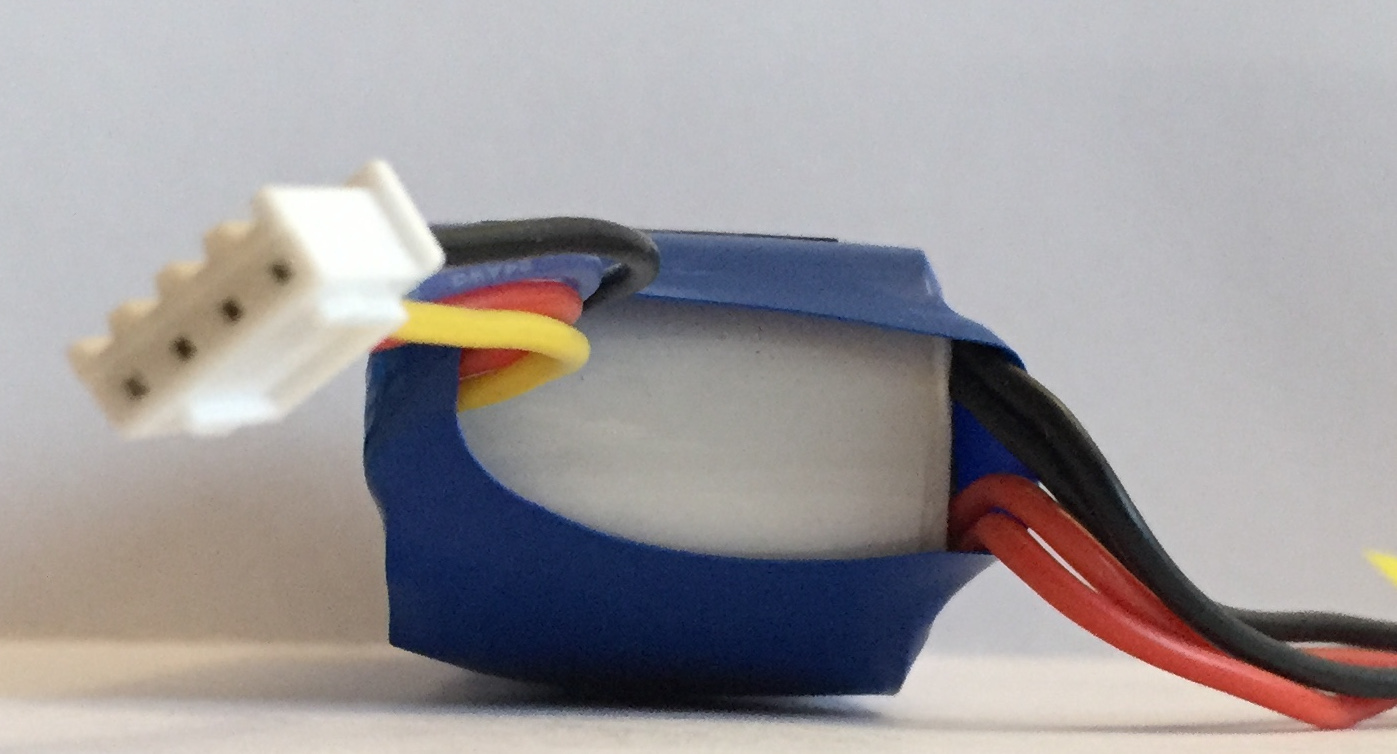

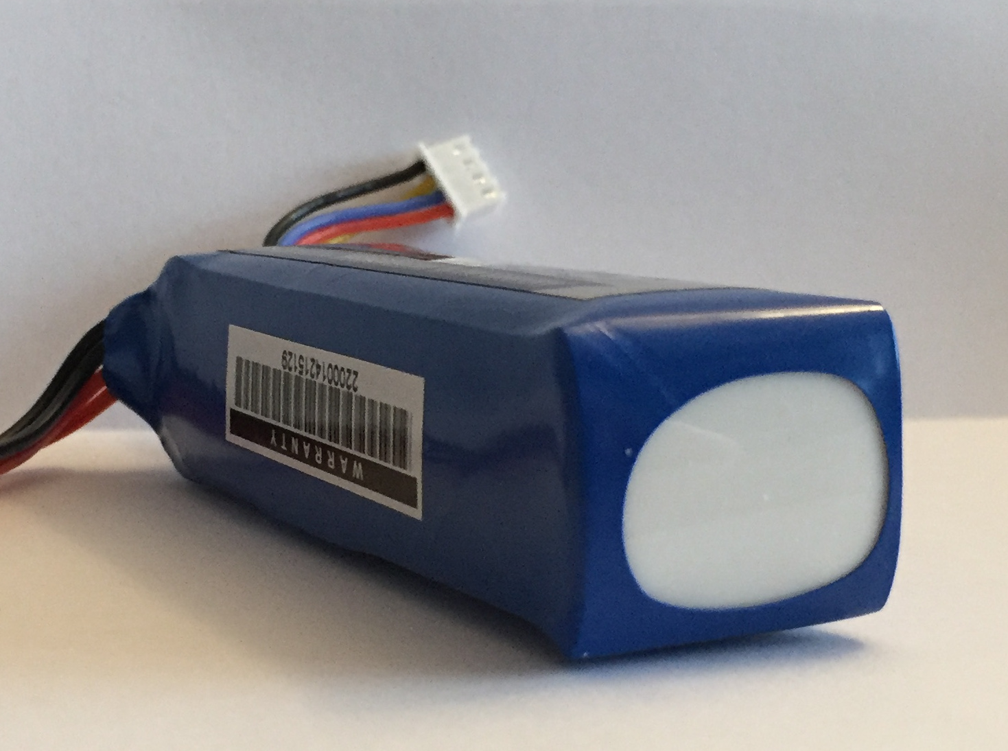

2.JPG [ 384.58 KiB | Przeglądane 24166 razy ]
1.JPG [ 253.67 KiB | Przeglądane 24166 razy ]
Pakiet jest spuchnięty. Napięcie na celach prawidłowe. Nie jest to spuchnięcie galaretowate tylko tak jakby powietrzne. Po naciśnięciu pakietu mam wrażenie jakby nie sklejone były okładki celi do jej wnętrza. Po mocniejszym dociśnięciu spuchnięcia w danym punkcie na ułamek sekundy dokleja się ono do pakietu i po chwili odskakuje.
Ciężko to opisać, może z filmu lepiej będzie ocenić: https://www.youtube.com/watch?v=YJbj5lJMHj0
Kiedyś próbowałem na innym pakiecie procedury ratowniczej przy użyciu lodówki, ale z marnym skutkiem. Jest sens coś z tym pakietem robić, czy zutylizować?
Pozdrawiam Kuba.

Mi to wygląda jak by termokurcz był niedogrzany i nie skurczył się tyle co trzeba.
Położył bym szmatkę i przejechał żelazkiem lub wcale się tym nie przejmował.
Jeśli były by to spuchnięte cele tak łatwo byś ich nie wcisnął.

Do obkurczenia tak grubej koszulki potrzeba dość dużo ciepła, nie uszkodzę pakietu temperaturą? Chyba bezpieczniej będzie zdjąć oryginalną koszulkę i jak okazałaby się winna, owinąć pakiet szarą taśmą czy też izolacją.

We fabryce też muszą jakoś obkurczać ;)
Bezpieczniej będzie opalarką krótko wyższą temperaturą.

Jednak zdjąłem koszulkę z pakietu. Biała, plastikowa osłona którą owinięte są cele jest trochę za szeroka i przez to przy obkurczaniu koszulki musiała się zdeformować robiąc wybrzuszenie. Mam teraz brzydko rozcięty pakiet, ale przynajmniej spędzi pierwszą noc w domu, a nie na zewnątrz.
Dziękuję za podpowiedź :)
