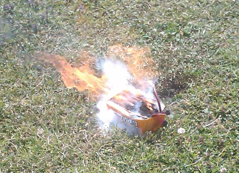

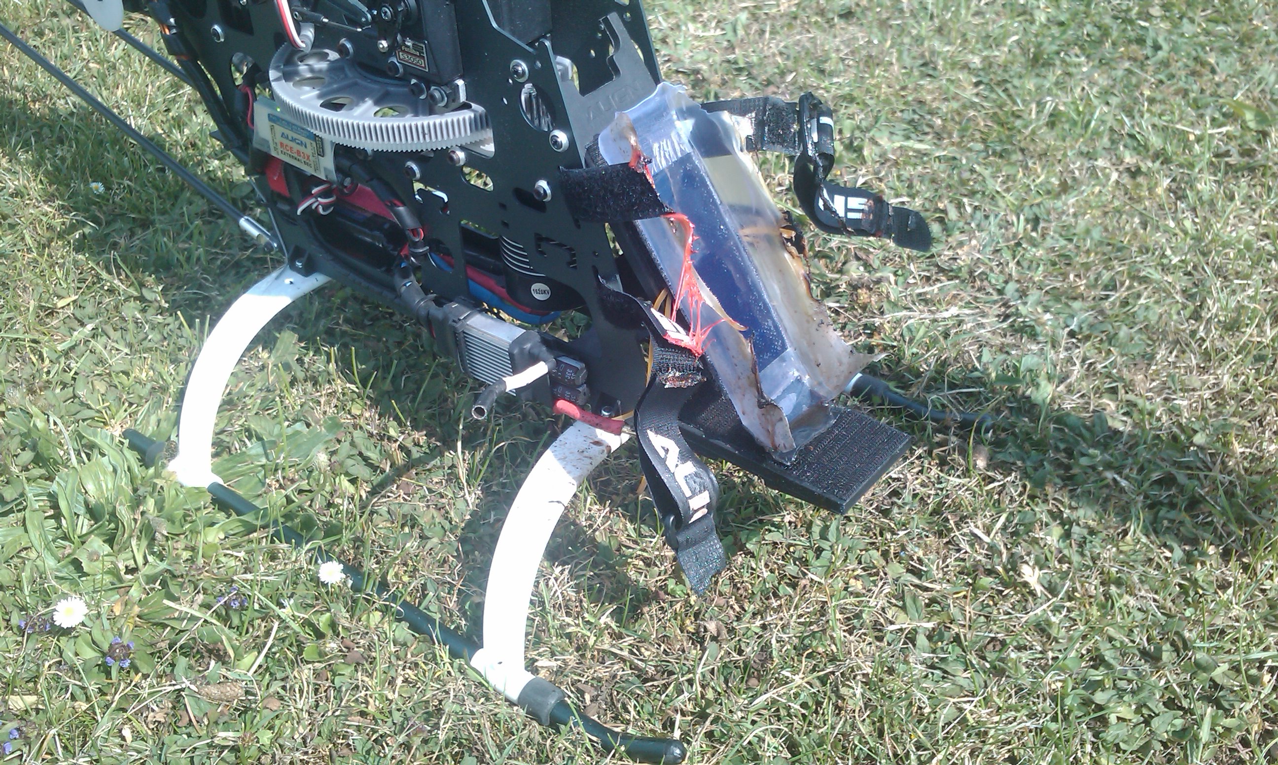

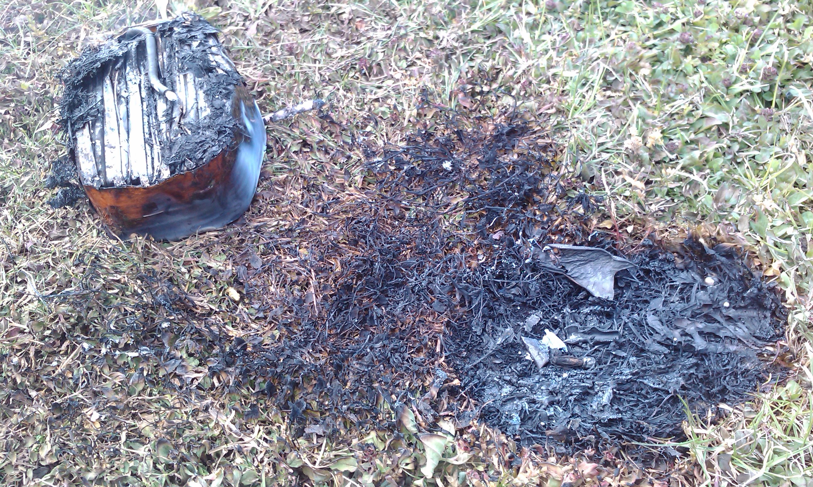

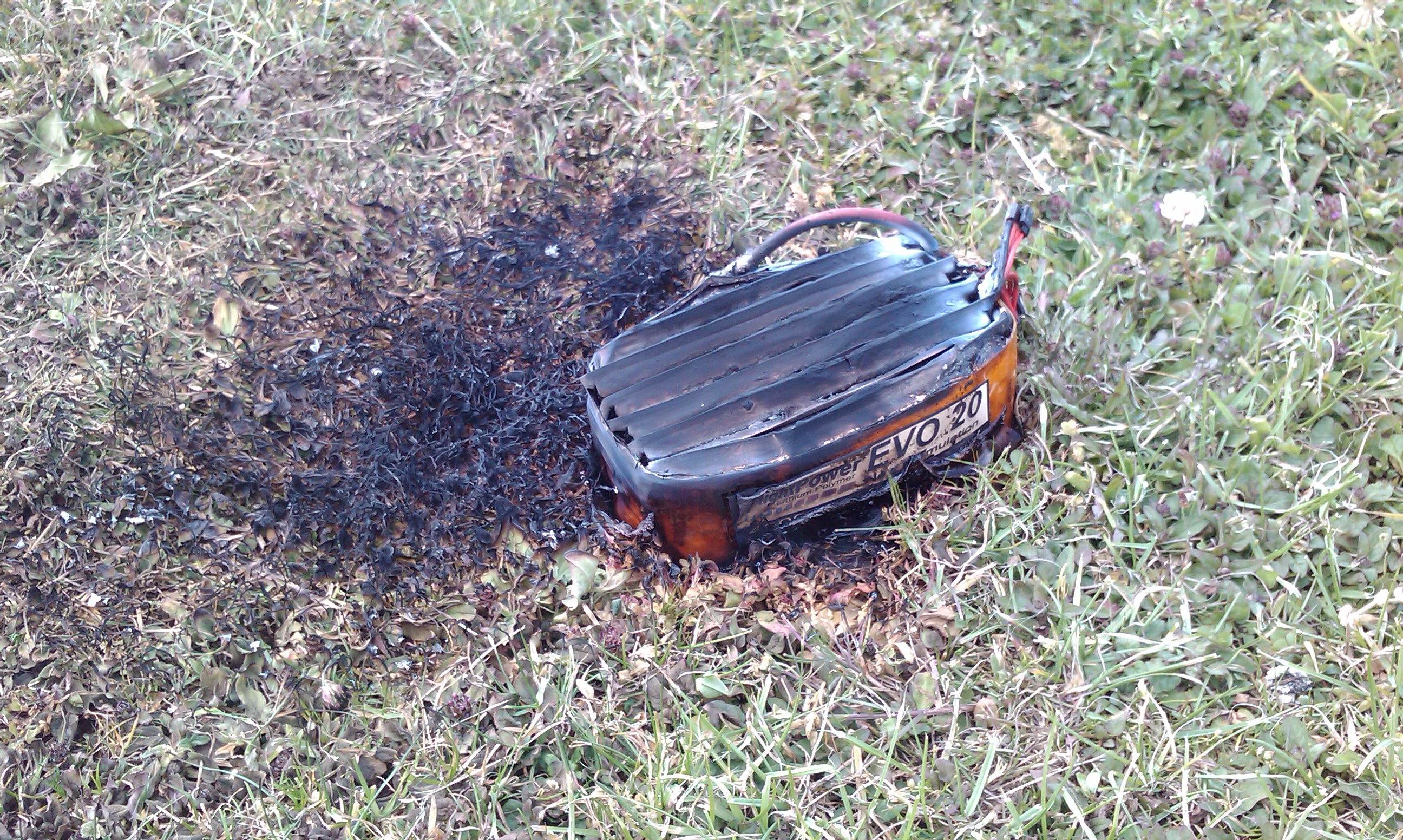

Znajomy latal helikiem - jeden z pakietow od kilku lotow wykazywal zmeczenie - lot 3-4 minuty zamiast 7-8
To mial byc ostatni lot, aby potwierdzic , ze pakiet jednak zdycha - pomimo idealnego wygladu z zewnatrz.
po krotkim wiszeniu - decyzja - pakiet idzie do utylizacji - brak poweru.
Chwile po wyladowaniu w czasie opuszczania ladowiska - pakiet zaczal dymic - Nick zdolal zerwac kabinke jednak odpiac rzepow juz nie dal rady - pakiet zaczal plonac - na szczescie -przepalil rzepy i pakiet dal sie wykopnac i helik ocalal :)
Wiec czasami lepiej pozbyc sie pakietu, zanim ten pozbawi nas calego modelu.

W 90% takie coś dzieje się kiedy pakiet jest dobierany na styk wydajnosciowo. Przykład pakiet 2000mah 20C pobór w granicach 40A na styk masakruje aku w krótkim czasie.Mogę z własnego doświadczenia powiedzieć, że posiadam kilkuletnie lipole które pracują bez żadnych problemów i wchodzi do nich nie wiele mniej niż wchodziło po paru cyklach.Aktualnie używam pakietów Rhino 2200mah 40C a pobieram około 30A.AKumulatory po ostrym locie 3D są zimne, a ładuje je prądem 10A.
Jako pierwsze swoje lipolki zakupiłem używane Dualsky jakies 3 lata temu także dobrane wydajnościowo na wyrost i aż ciężko w to uwierzyć, ale pracują do dziś.Daję głowę, że do samozapłony dochodzi tylko w ekstremalnych sytuacjach przegrzanie lub po prostu źle dobrane wydajnosciwo do potrzeb.
