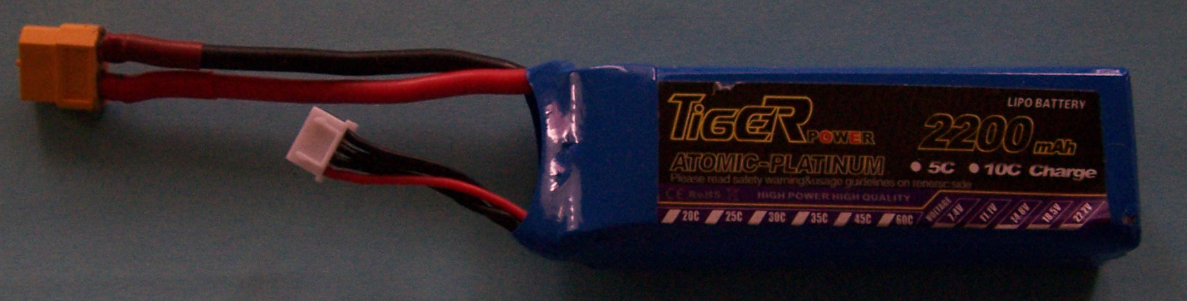

Pakiet jak na zdjęciu ;
100_4113.JPG [ 184.05 KiB | Przeglądane 11285 razy ]
Praktycznie nowy . Chciałem wstawić do nadajnika i ....

Nie żebym się czepiał ale taki pakiet absolutnie nie nadaje się do nadajnika. Nadajnik go bardzo szybko zabije.
Pakiety do nadajników są inaczej "zbudowane" chemicznie. Pozwalają się rozładowywać bardzo małym prądem - za to bardzo długo. Ty masz natomiast pakiet "na odwrót" można go rozładować bardzo dużym prądem ale bardzo szybko.
