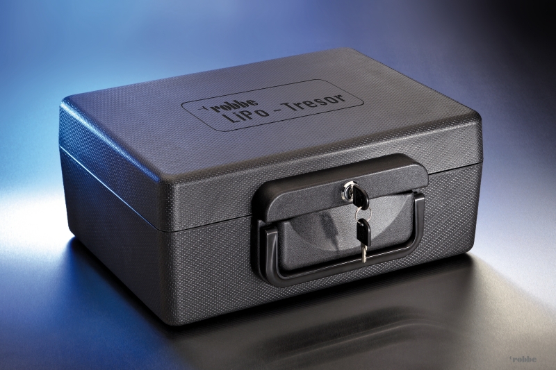

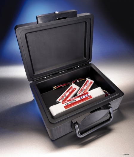

Nabyłem ostatnio taki ciekawy produkt:
Jest to walizka na do transportu i przechowywania pakietów (głównie potencjalnie niebezpiecznych LiPol) . Walizka zbudowana jest ze skrzynki plastikowej wypełnionej wkładem ceramicznym. Dzięki takiej konstrukcji walizka ma zapewnić ochronę przy wewnętrznej temperaturze dochodzącej nawet do 1400 deg C. Walizka ma wymiary wewnętrzne 320x220x80 mm. Jej masa z racji wkładu ceramicznego wynosi 7 kg.
Posiadam dość sporą ilość akumulatorów w większości LiPol i do tej pory przechowałem je w mieszkaniu bez specjalnego zabezpieczenia, ale od kiedy usłyszałem o paru przypadkach pożaru spowodowanego pakietami, zacząłem się poważniej rozglądać nad jakimś zabezpieczeniem. Myślałem najpierw o metalowej kasetce, ale walizka o tak mocnej konstrukcji ogniowej wydała mi się najlepszym rozwiązaniem. Trzymam w niej obecnie wszystkie swoje pakiety.
walizka_na_pakiety1.jpg [ 297.09 KiB | Przeglądane 5051 razy ]
walizka_na_pakiety.jpg [ 55.02 KiB | Przeglądane 5051 razy ]

Sprawdzona, tania i ogólnodostępna kasetka metalowa również doskonale spełnia swoje zadanie w temacie przechowywania LipPol-i :mrgreen:
Zwróć uwagę, że stoi ona na drewnie...

Ok nie neguję metalowej kasetki, zrobiono próbę dla tylko jednego pakietu a ja trzymam wszystkie pakiety w jednym miejscu i w domu. Ceramika i to gruba izoluje od wysokiej temperatury na zewnątrz, blacha może zagrzać się bardzo mocno - nawet stopić to kwestia tylko wielkości palącego się wewnątrz ładunku. Moja kaseta po zamknięciu jest hermetyczna ażeby odciąć świeży dopływ tlenu do wnętrza, kaseta metalowa taka nie jest. Kaseta metalowa jest projektowana do przechowywania pieniędzy moja do zabezpieczenia przed ogniem. Jest to pewna różnica

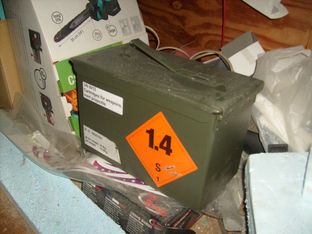

My z Urszulina, dzięki inicjatywie nieocenionego Andrzeja używamy takich. Są absolutnie hermetyczne.
S7300023.JPG [ 241.67 KiB | Przeglądane 4929 razy ]
To skrzynki do przechowywania amunicji, więc i Lipole im nie groźne.
