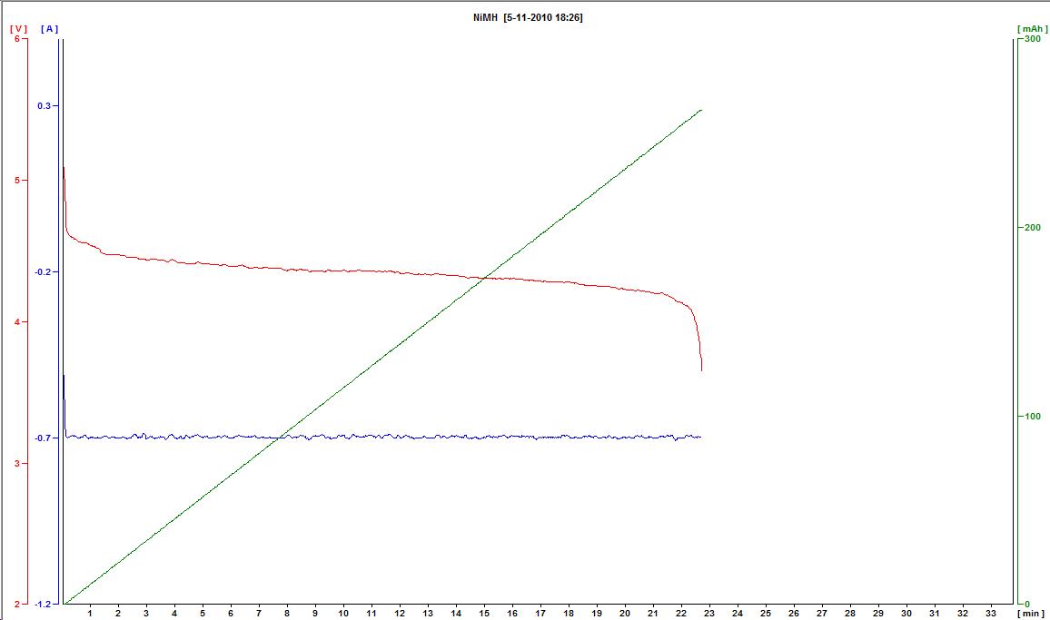

Końcowe rozładowanie przed cyklem formowania pakietu X-Cell Ni-Mh 4cell 2700mAh prądem 0.7A (około 0.25C) . Końcowe napięcie rozładowania ustawione na 3.2V. Ładowarka Shark 20 , komputer podłączony do ładowarki to Dell Studio 1537 poprzez USB. Program SharkLab. Widać ostre załamanie charakterystyki rozładowania. Ostatni pomiar napięcia dokonany przez ładowarkę to 3.1V , komputer nie zdążył zarejestrować bo odświeża dane z ładowarki co 1s (około)

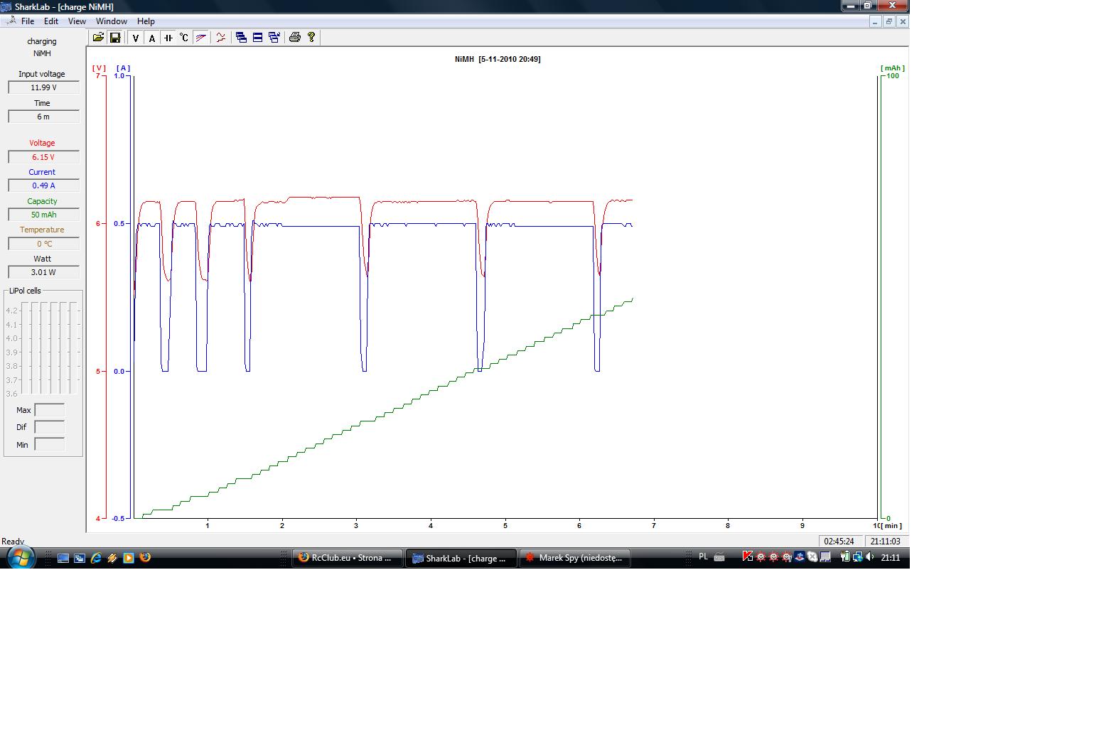

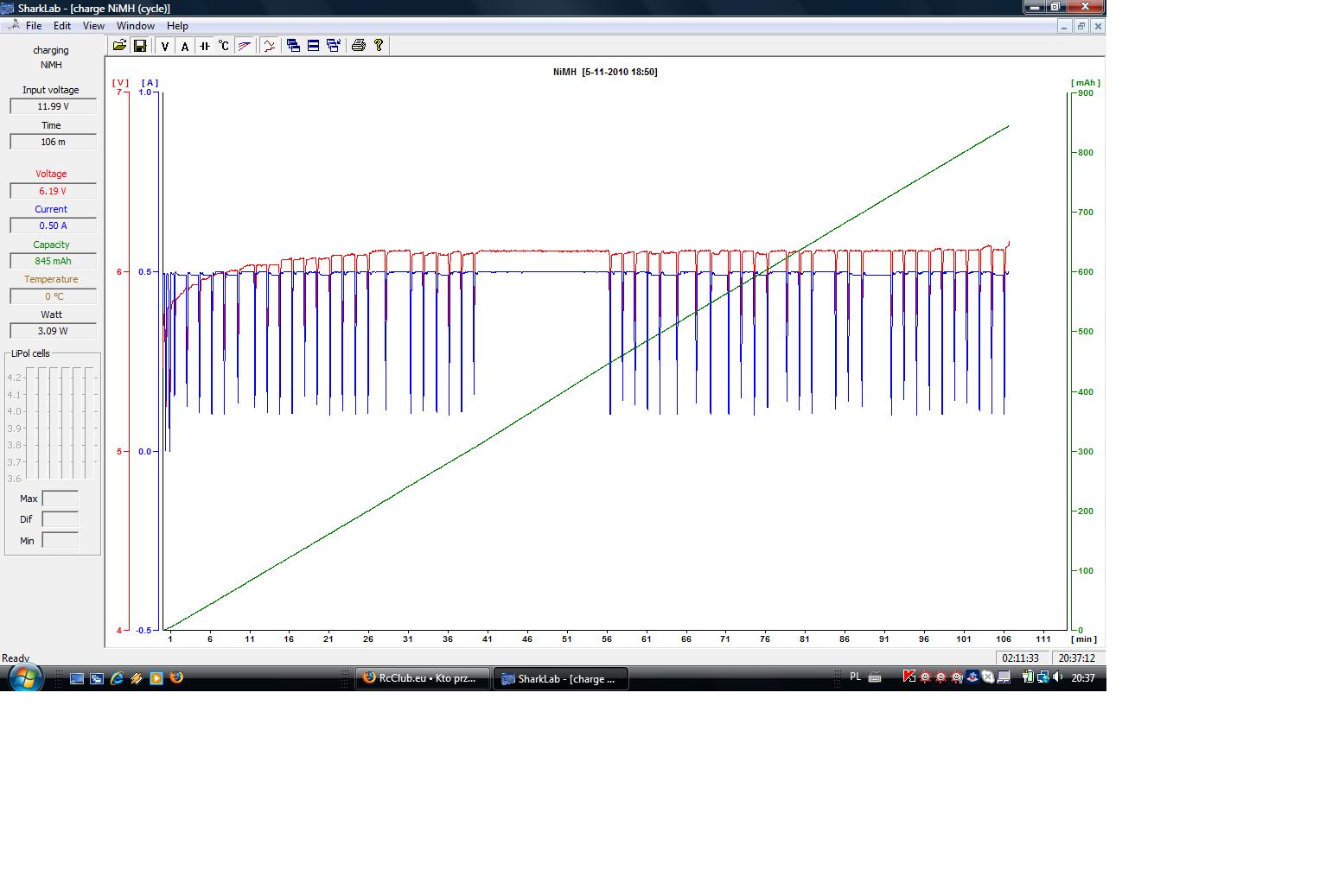

Poniżej cykl ładowania w/w pakietu. Parametry ładowania widoczne na screenie więc opisywać nie ma sensu. Potem umieszczę screena z końcowej fazy ładowania.
cdn ladowania.jpg [ 123.31 KiB | Przeglądane 21273 razy ]
Na powyższym wykresie odrazu można zauważyć że napięcie ładowania prawie natychmiast wzrosło do 1,5V/celę czyli 6V na pakiecie co przy w sumie niewielkim prądzie ładowania oznacza że pakiet nie osiągnie deklarowanej przez producenta pojemności.
Czerwony wykres to napięcie na pakiecie i z tego co widzę zaczyna powoli się podnosić co nie powinno nastąpić na tym etapie ale gdzieś w okolicy 2500 władowanych mA. Myślę że niebawem wzrośnie do maksymalnego a potem zacznie opadać. Nie zdziwiłbym się gdyby delta nie zadziałała . W pakiet 2700 powinno wejść ze 3500mAh żeby odzyskać w wyładowaniu te 2,7Ah.
EDIT:No i okazało sie to co pisałem. Nastąpił skok napięcia (ten o którym pisałem) a potem nagły spadek i ładowarka wykryła to jako deltę- zakończyła ładowanie. Pakiet zimy wiec włączam ładowanie ponownie.
Uwaga: w programie sharklab włączyłem wygładzanie obwiedni przebiegu ładowania dlatego impulsy prądu nie są jednakowe a w rzeczywistości są ale przebieg jest bardziej "chropowaty" Czego i tak by nie było widać w tej jakości jpeg-a
Edit : W pakiet wlazło jeszcze 50mAh i ładowarka zakończyła ładowanie. Wynika z tego ze jeszcze ze 2-3 cykle formowania musza sie odbyć. Teraz biorę się za pakiet Robbe 2000mAh 8cell HiMh - dodawany do Futaby jako boxowy,

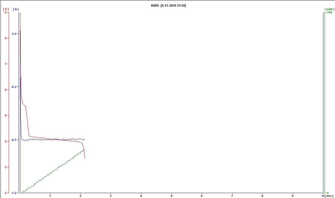

Poniżej końcówka ładowania w/w Xcela
koniec.jpg [ 97.17 KiB | Przeglądane 21261 razy ]
Dodam tylko że pakiet ten był użyty kilka razy , przechowywany w odpowiednich warunkach i nie rozładowany do zera.

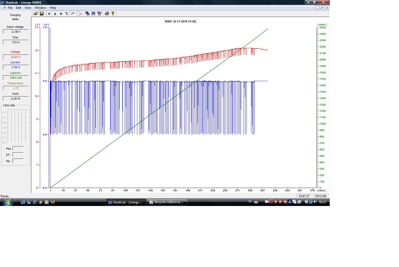

Poniżej wykres ładowania pakietu robbe o którym była mowa w poprzednim poście.
Odrazu rzuca sie w oczy parę faktów.Po pierwsze: w pakiet władowało sie 2500mA czyli o 300 mniej niż powinno ale to był pierwszy cykl po dłuższym leżakowaniu pakietu, podejrzewam że drugi cykl dobiłby do 2800-3000mA wpakowanych w pakiet. Wynik dobry i dobrze rokuje na osiągnięcie deklarowanych przez producenta 2Ah. Po drugie: napięcie na pakiecie w funkcji czasu narastało powoli a nie ja w przypadku Xcela w którym to odrazu wskoczyło na 1,5V/celę. Po trzecie: jak widać napięcie końcowe ładowania spokojnie przekroczyło 1.5V/celę (mówimy oczywiście o pakiecie robbe) co w przypadku ustawienia ładowarki na odciecie ładowania przy 1.5v/celę spowodowałoby niedoładowanie a przez to generowanie zjawiska "pamięci" przy kolejnych ładowaniach.Po czwarte: prąd ładowania nie zmieniał się przez cały okres ładowania czyli to co pisałem w innym temacie że ni-xx ładuje sie stałym prądem a pakiet sam niejako ustala sobie napięcie. No i po piąte: doskonale widać spadek napięcia na samym końcu ładowania- to jest właśnie "minus delta V" i właśnie ten spadek wyczuwa ładowarka i na jego podstawie kończy ładowanie.
kon robbe.jpg [ 147.34 KiB | Przeglądane 21242 razy ]
Myślę że w ten sposób pokazałem pewne aspekty ładowania pakietów , w razie pytań prosze pisać. Chętnie sie podzielę własnymi doświadczeniami z nixx

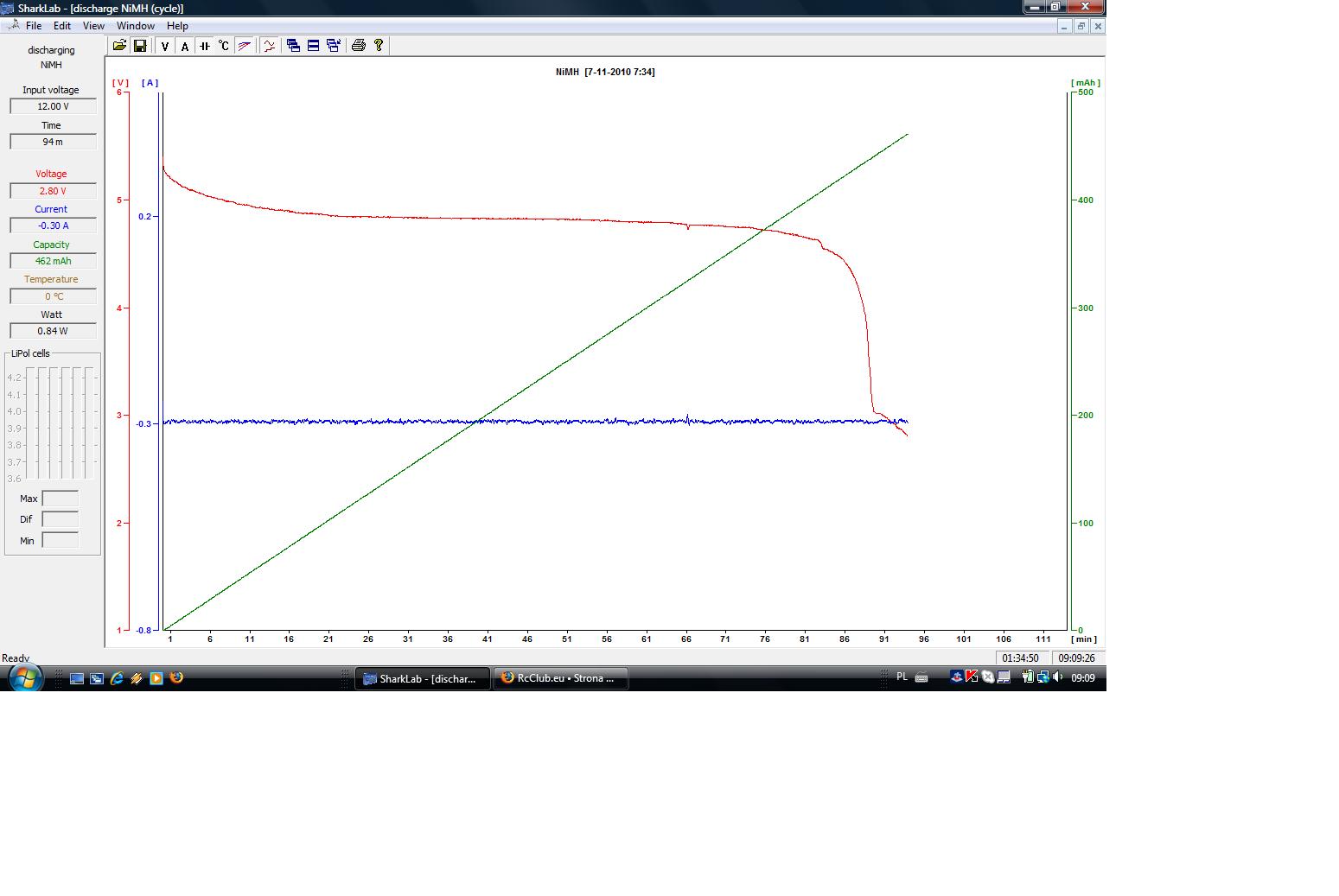

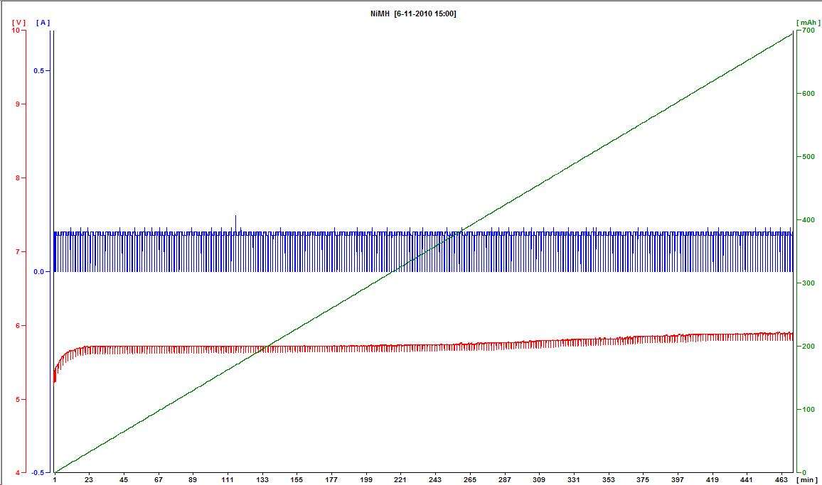

Poniżej charakterystyka rozładowania pakietu 4xAAA Ni-Mh 650mAh Philips MultiLife prądem 0.3A . Pakiet swoje lata już ma i zrobiony był z 4 sztuk komercyjnych akumulatorków AAA. Bardzo długo leżał nie ładowany i wczoraj postanowiłem go naładować, ustawiłęm prąd ładowania 100mA. Zaskoczyła mnie jego prawidłowa charakterystyka ładowania jednak przerwałem ładowanie po osiagnieciu 650mAh. Powód? Prosty- chciałem pokazać że musimy władować o 40% więcej energii żeby odzyskać przy wyładowaniu pojemność znamionową. Akumulator to nie jest szklanka do której wlewamy 250ml i wylewamy 250ml cieczy.
ładowanie:
multilife ładowanie.jpg [ 74.03 KiB | Przeglądane 21214 razy ]
Więc tak: władowane 650mAh a wyładowane tyle co na screenie.
Philips multilife AAA 650mAh.jpg [ 99.09 KiB | Przeglądane 21215 razy ]
