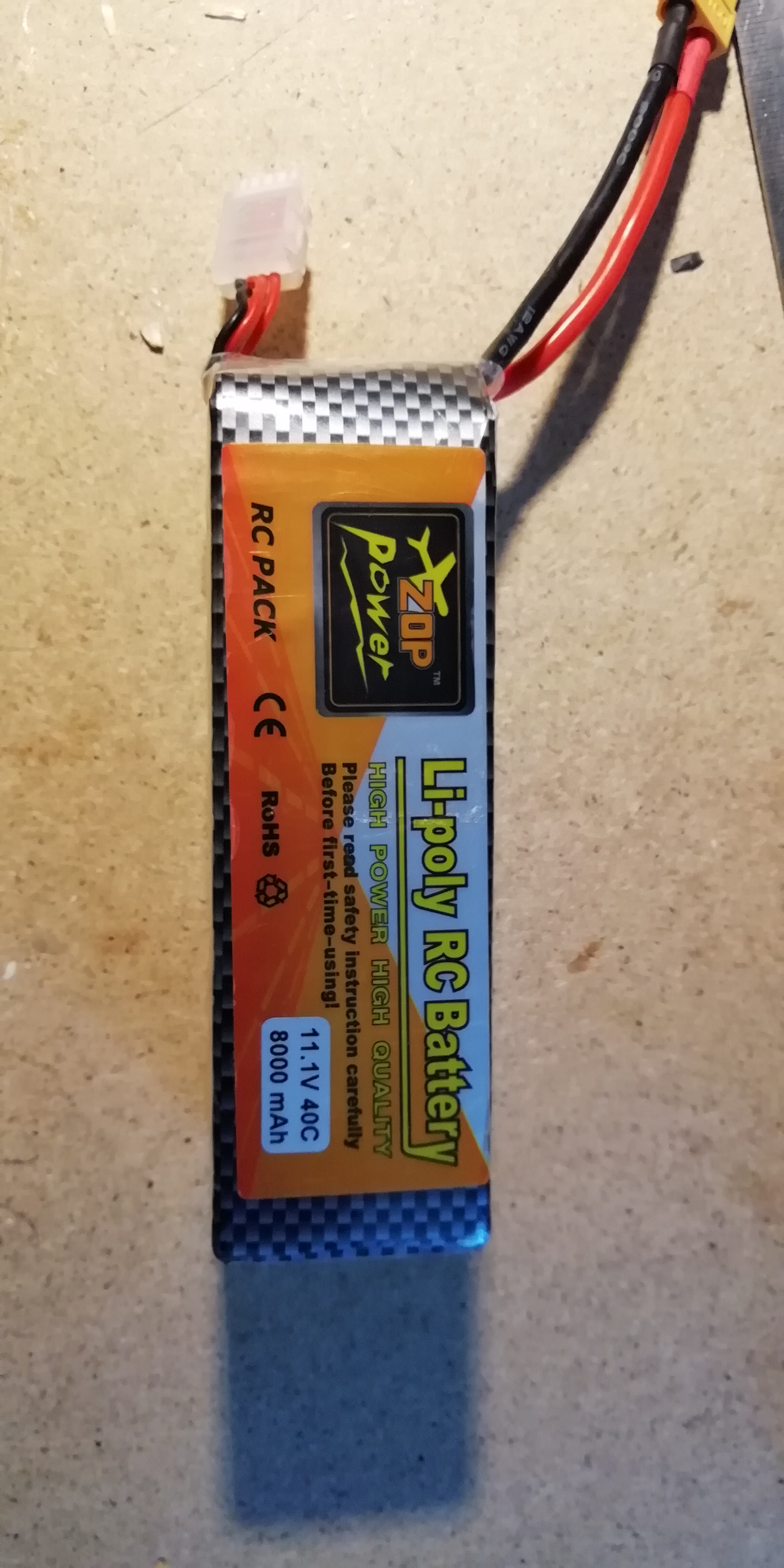

Witajcie.
Mam takie pytanie: Taki pakiet jak na poniższej fotce, jakim prądem radzilibyscie ładować, aby było szybko i bezpiecznie dla Li-pola?
IMG_20190419_071700.jpg [ 1.21 MiB | Przeglądane 15095 razy ]

Chcesz ładować szybciej niż 1C - czyli 8A?
Czasami nam zdarza się ładować prądem 2 - 2.5C - obowiązkowo z balanserem.
Technologia ogniw poszła mocno do przodu - głównie rozchodzi się o rezystancję wewnętrzną ogniw.
Myślę, że 10A bez problemu powinien łyknąć.

PostNapisane: piątek, 19 kwietnia 2019, 12:49
Standardowo 8A, a jak chcesz szybko, to jeżeli ładowarka daje radę sprawdziłbym nawet 12A ale pod dozorem i kontrolą organoleptyczną (temperatura, kształt).
Oczywista oczywistość, ze ładowanie tylko z balanserem.

Bardzo dziękuję za wszystkie wpisy i podpowiedzi. Dotychczas ladowalem 1A. Ale to trwało prawie pół dnia. Wojtek podpowiada, że 8A śmiało mogę mu zapakować i to w zasadzie mi wystarczy.
Moja wiedza w tym temacie jak widzicie jest znikoma. Bałem się mu zapakować więcej, ale widzę, że niepotrzebnie.

Musiałeś pomylić 1C z 1A.
1C dla tego pakietu to 8A. Czyli ładowanie w ok 1 godzinę.
