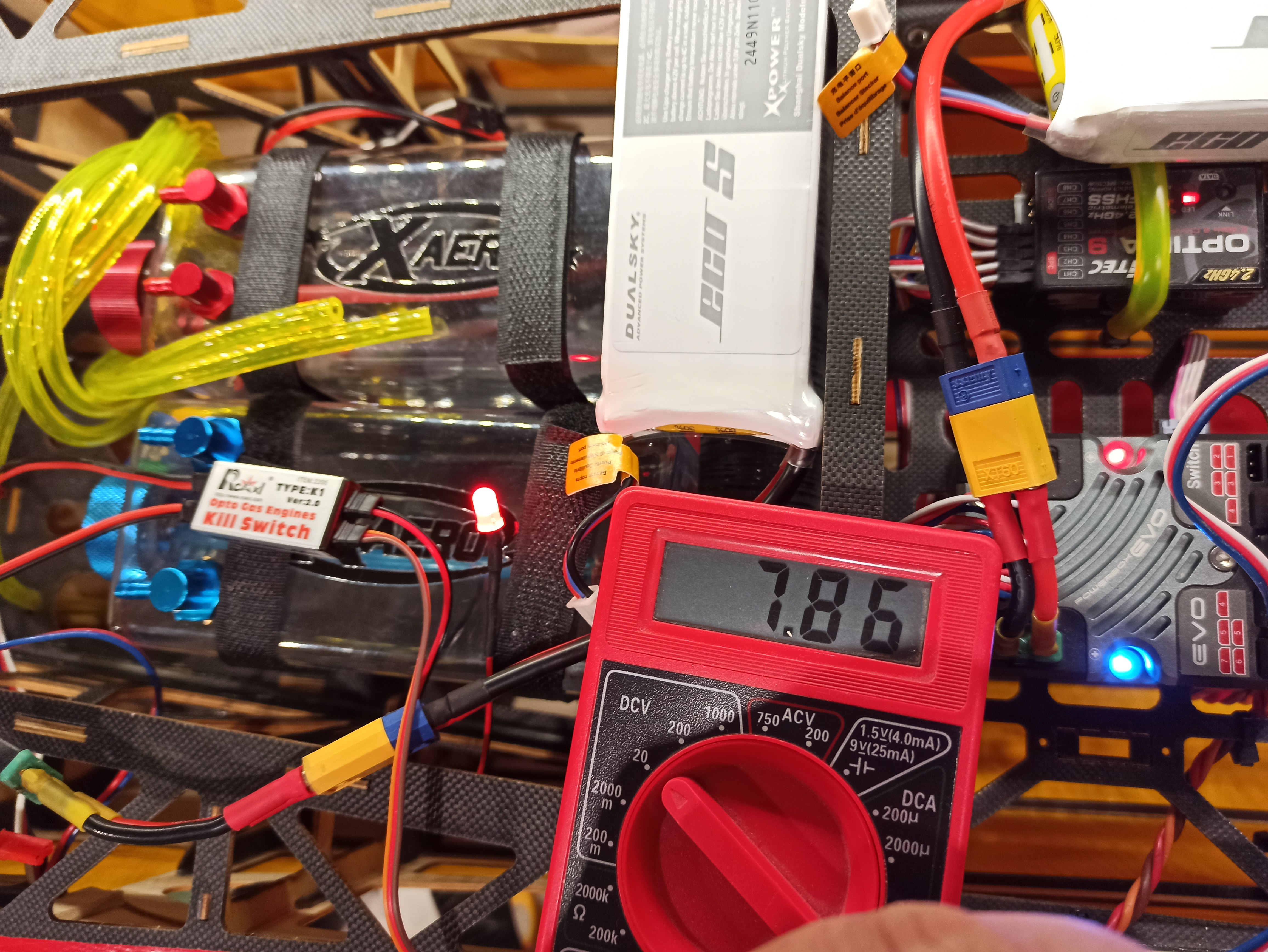

No i doczekaliście się :lol:
IMG_20261020_192722.jpg [ 2.46 MiB | Przeglądane 18 razy ]
Powyższe zdjęcie przedstawia... bajzel w modelu :mrgreen: wśród którego można zauważyć jaskrawą czerwoną diodę - sygnalizator działania kill switch'a.
A na mierniku prawie 7,9 V - napięcie wyjściowe z odbiornika sterujące kill switch'em.
Można więc wnioskować, że zasłyszane info w sieci jest prawdziwe, czyli Kill switch z RcExel w wersji 2.0 jest przystosowany do elektroniki HV :D
