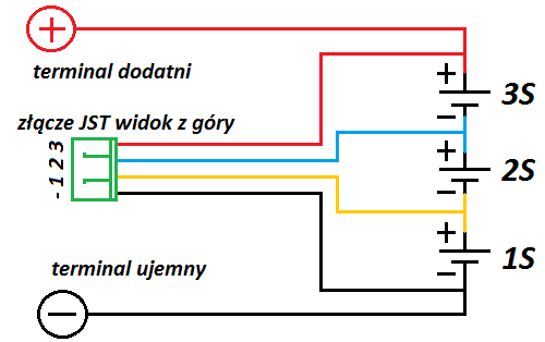

A jak łączyć takie ogniwa jako pakiet wykorzystując do ładowania złącze balancera i nie używając modułu BMS.
Interesy=uje mnie budowa pakietów 3S i 4S bo mam trochę podobieranych już ogniw tylko nie wiem jak to cholesrtwo połaczyć jako pakiet

Jeśli chodzi o schemat, to powinno wyglądać tak. Schemat z internetu.

To jest schemat pakietu 3S1P
edit
Jednak na schemacie jest błąd. W złączu JST przewody są obrócone. Minus powinien być na pin 3 na 2 żółty na 1 niebieski i na -- czerwony.

Dziękuję wszystkim za wyjaśnienie tego zagadnienia. Tu i na innych kanałach dostałem kilka podpowiedzi. Test jak kupię odpowiednie kabelki.

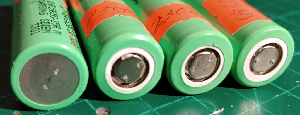

Znalezione, nie kradzione :mrgreen: Odwoziłem wczoraj elektrośmieci na lokalne składowisko, i wpadła mi w oko wkrętarka. Sama w sobie złom, ale miała akumulator, więc ebłem im o glebę, i wypadły 4 ogniwa są to jak widać ogniwa 18650 Samsung INR18650-25R, które wsadziłem do kieszeni, w celu ogrzania i zaopiekowania 8-) Rozblaszkowałem...

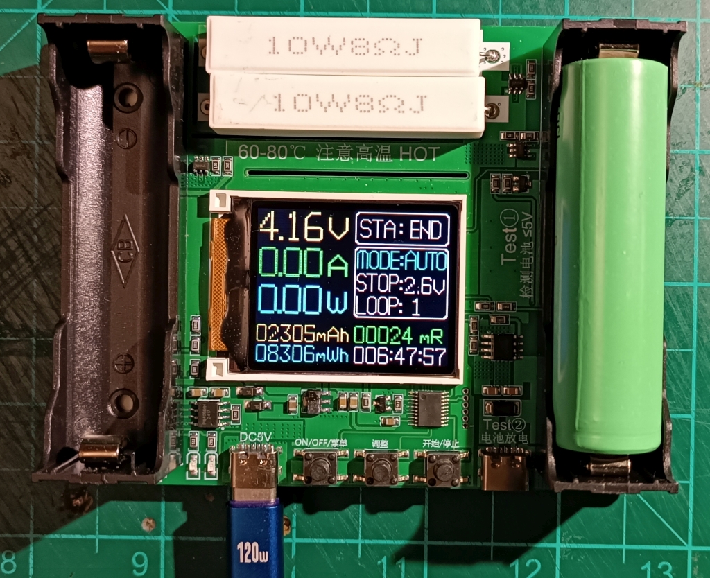

Sprawdziłem za pomocą świeżego nabytku od Chińczyka...

I wyszło, że mają odpowiednio 2240mAh, 2330mAh, 2300mAh oraz 2300mAh, czyli jeszcze powinny podziałać :roll:
Katalogowo powinny mieć pojemność 2500mAh

Artur sprawdź jeszcze jak reagują na wyższe prądy rozładowania - bo to w latadłach chyba najważniejszy parametr ( no chyba że używasz do innych celów)

Nie no, spokojnie. Takie "odzyski" to tylko do zasilania na przykład aparatury i innych urządzeń "naziemnych".
