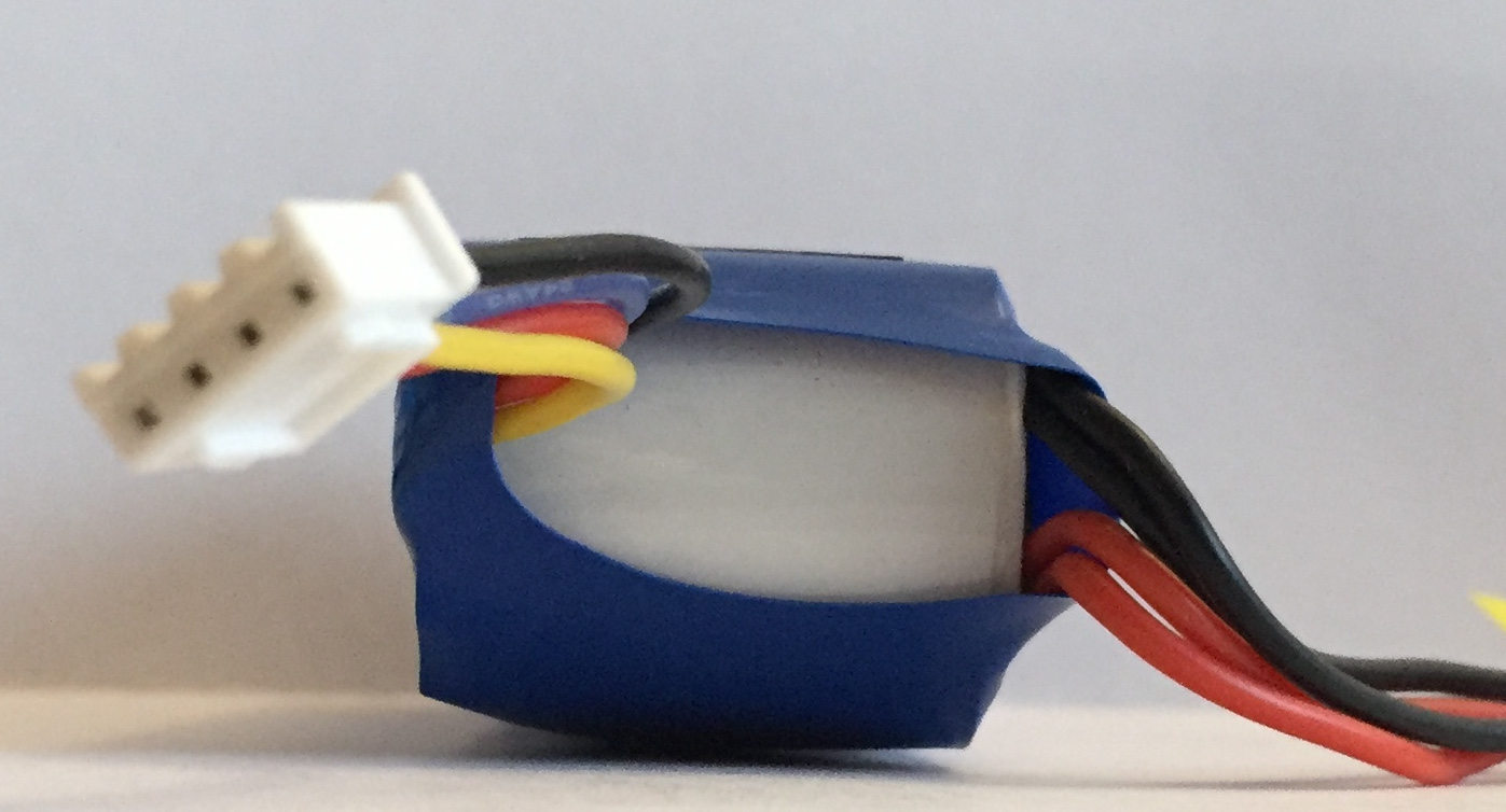

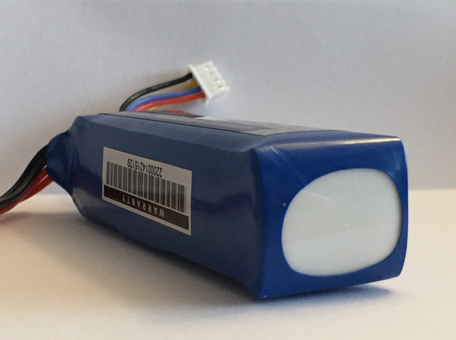

Zdecydowałem kupić jednak dedykowanego li-pola.
Doszła mi dziś paczka z HK.
2.JPG [ 384.58 KiB | Przeglądane 24148 razy ]
1.JPG [ 253.67 KiB | Przeglądane 24148 razy ]
Pakiet jest spuchnięty. Napięcie na celach prawidłowe. Nie jest to spuchnięcie galaretowate tylko tak jakby powietrzne. Po naciśnięciu pakietu mam wrażenie jakby nie sklejone były okładki celi do jej wnętrza. Po mocniejszym dociśnięciu spuchnięcia w danym punkcie na ułamek sekundy dokleja się ono do pakietu i po chwili odskakuje.
Ciężko to opisać, może z filmu lepiej będzie ocenić: https://www.youtube.com/watch?v=YJbj5lJMHj0
Kiedyś próbowałem na innym pakiecie procedury ratowniczej przy użyciu lodówki, ale z marnym skutkiem. Jest sens coś z tym pakietem robić, czy zutylizować?

Mi to wygląda jak by termokurcz był niedogrzany i nie skurczył się tyle co trzeba.
Położył bym szmatkę i przejechał żelazkiem lub wcale się tym nie przejmował.
Jeśli były by to spuchnięte cele tak łatwo byś ich nie wcisnął.

Do obkurczenia tak grubej koszulki potrzeba dość dużo ciepła, nie uszkodzę pakietu temperaturą? Chyba bezpieczniej będzie zdjąć oryginalną koszulkę i jak okazałaby się winna, owinąć pakiet szarą taśmą czy też izolacją.

We fabryce też muszą jakoś obkurczać ;)
Bezpieczniej będzie opalarką krótko wyższą temperaturą.

Jednak zdjąłem koszulkę z pakietu. Biała, plastikowa osłona którą owinięte są cele jest trochę za szeroka i przez to przy obkurczaniu koszulki musiała się zdeformować robiąc wybrzuszenie. Mam teraz brzydko rozcięty pakiet, ale przynajmniej spędzi pierwszą noc w domu, a nie na zewnątrz.
Dziękuję za podpowiedź :)
