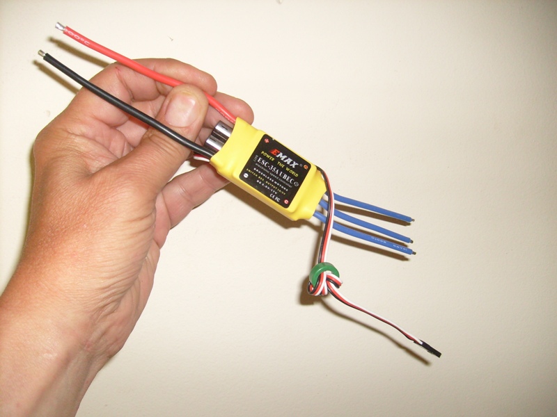

Dzięki Waszym wyjaśnieniom i zdrowemu rozsądkowi - bliskość Riku już jest u mnie ten:
S7300003.JPG [ 158.47 KiB | Przeglądane 13357 razy ]
