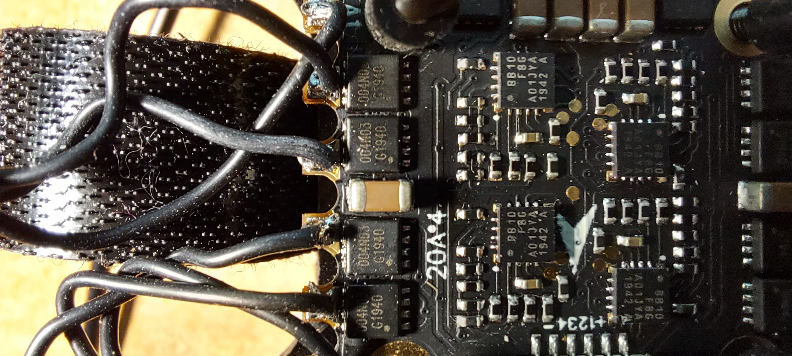

Mam pytanie czy ktoś się orientuje jaki to tranzystor obudowa DFN8 napis na nim 004N03 pod spodem G1940 jest on w esc 4in1

To ja z tych co nie wiem ale się wypowiem.
MTB04N03, lub EMB04N03 może zadziała.

Na te już patrzyłem w google mi wyskakiwały, ale mają za duże obudowy.
A czy ktoś zna jakąś wyszukiwarkę tranzystorów,zamienników na przykład po wpisaniu jaka obudowa typ tranzystora polaryzacja.

Dostałem info że to Mosfet n Chanel 4A 30V dual

No właśnie to mi nie pasuje, on jest w esc20A czyli musi być coś około 50A

zobacz załączony pdf

Dzięki ale ten ma obudowę DFN8 5x6 a ja potrzebowałem o wymiarach 3x3mm, zakupiłem CSD17581Q3AT wlutowałem i działa.
