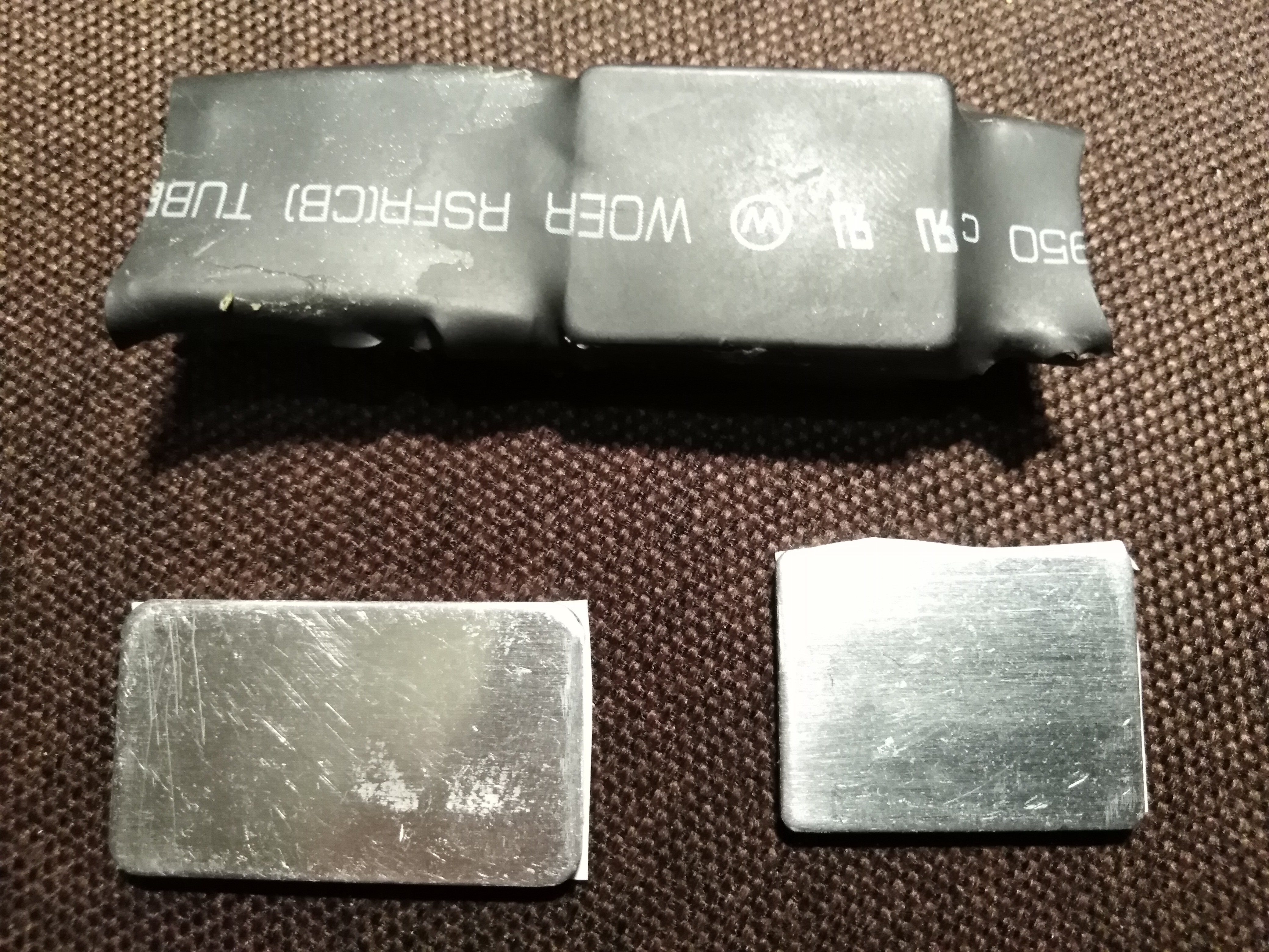

Proszę o identyfikację tego ESC, znajomy mnie prosił o identyfikacje.Mówił że leżał jakiś czas w modelarni i już nikt nie pamięta co to jest.
Procesor Atmega8
Tranzystory CEP85A3 25V, 90A
Dzięki
IMG_20181122_165958.jpg [ 3.78 MiB | Przeglądane 13593 razy ]
IMG_20181122_170019.jpg [ 3.33 MiB | Przeglądane 13593 razy ]
IMG_20181122_170042.jpg [ 3.16 MiB | Przeglądane 13593 razy ]

To może inaczej jaki maksymalny prąd można wycisnąć z tego?
I czy coś się stanie gdy podepnę 4S a ESC jest 2-3S, chodzi mi czy go nie spalę?

Tomku,w gałęzi są 4 tranzystory połączone równolegle.Jeśli pobierzesz prąd 90A,to moc strat w tranzystorze - w przybliżeniu - P=I2*Ron
P=90A*90A*0.005ohm = 40.5W na 4 tranzystorach,a każdy ma dopuszczalną Pd=89W.A więc spoko.
Ale mogą nie wytrzymać napięciowo,z uwagi na komutację i dużą pojemność wejściową ponad 2 nF.
Rozważam tylko teoretycznie... :)

Podany wyzej wzór nie ma nic wspolnego z mocą strat w tranzystorze. Jest to ogólny wzor na moc elektryczną i co ważne -dla prądu stałego. W regulatorach mamy do czynienia z pracą impulsową . Największe straty wypadają w czasie przełączania a wzor jest wiele bardziej skomplikowany. Natomiast moc tracona na dzień dobry bedzie zapewne 10x mniejsza

A czy coś się stanie z ESC jak podam większe napięcie?
Powiedzmy mam ESC 2-3S a ja go zasilę z 4S,spale go czy po prostu nie zadziała?
Te tranzystory w pulsie mają 360A podejrzewam że tak około 50-60A wytrzyma.

Napięcia moze nie wytrzymać zastosowany stabilizator .Tranzystory są stosowane prawie zawsze na napiecia min 50v ale padnięcie jednego elementu rozsypie wszystko

Napięciowo wszystkie elementy wytrzymają najbliżej granicy są tranzystory 25V.
Sprawdzę najwyżej będzie do naprawy.
