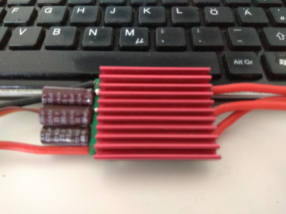

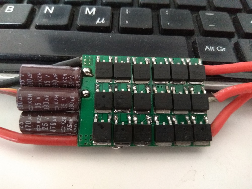

Trafił do mnie kiedyś regulator.
W czarnej termokurczce z wystającym radiatorem :nieufny: opisany pisakiem jako HK SS i na drugiej stronie 70
Wyszukiwanie w necie nie dały podobnej fotki więc obrałem go z tego ubranka
IMG_20180504_094531.jpg [ 193.82 KiB | Przeglądane 13482 razy ]
IMG_20180504_094509.jpg [ 222.66 KiB | Przeglądane 13482 razy ]
IMG_20180504_094454.jpg [ 216.67 KiB | Przeglądane 13482 razy ]
Może ktoś pomóc w określeniu co to za bydle?

https://www.rcgroups.com/forums/showthread.php?1510503-HobbyKing-SS-series-90-100A-ESC
Nawet 40A z serii "SS" maiły takie "okienko" na radiator...

A czemu mam żartować :roll: Najprawdopodobniej jest to Hobbyking SS Series 60-70A ESC

I wygląda, że już wiem czemu jęczy co minutę. Na 3 S nie działa zbyt poprawnie.
