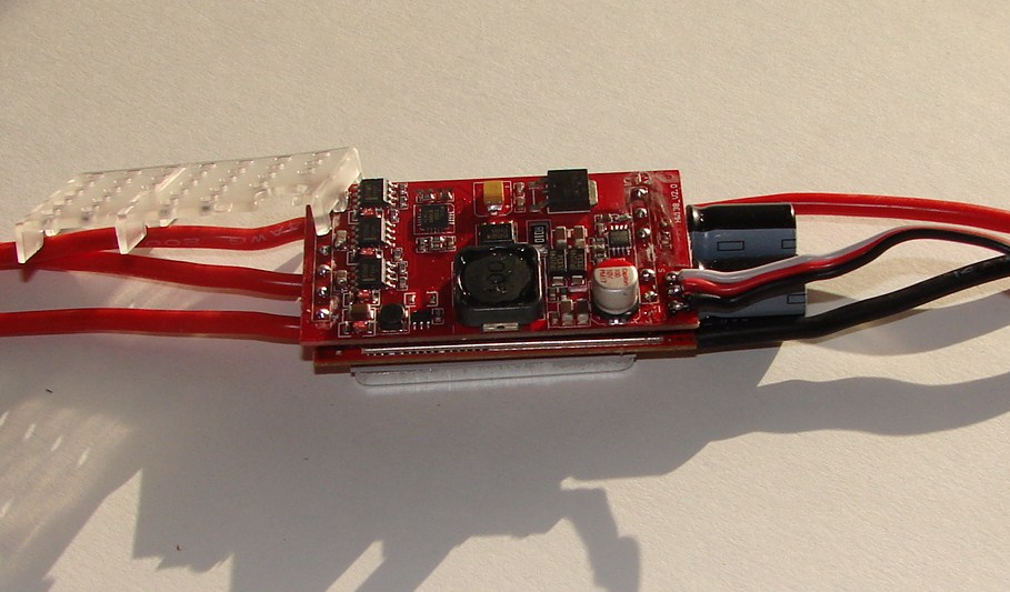

z samą płytką jest problem.Jeśli masz zwarcie na fazie to przebity jest tranzystor lub obydwa z pary.Trzeba zdjąć blachę (radiator) i pomierzyć.

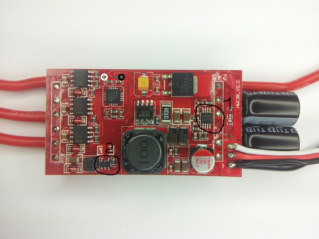

Jest rozebrany czyli zdjęty radiator i odlutowane blaszki dociskające tranzystory i wzmacniające ścieżki prądowe, a i także rozlutowany sterownik od płytki z mosfetami na jednej fazie silnika od strony radiatora jest 6szt a od spodu 2 sztuki(te nie miały radiatora), czyli do plusa jest 4szt i do GDN jest 4 szt mosfetów na faze silnika.
A tak przy okazji co to za elementy zaznaczone na fotce, pozycja 2 to pewnie dc/dc ale nie znam symboli.

pogrzebałem trochę w katalogach.Nie znalazłem dokładnych informacji o tych układach.Mogę jedynie powiedzieć,że ten mniejszy IC może być regulatorem LDO o napięciu regulowanym skokowo co 0.1V.Przykładowy układ poniżej.

Dla potomnych kilka dni poszukiwań i sukces układ 1 to LM25085 a 2 to MP1540.
I moje pytanie na lm25085 na wyjściu mam 5V czyli ok a na MP1540 mam 3,3V i tu jest chyba problem bo z niego zasilane są Ncp5106b czy to będzie poprawne napięcie?
