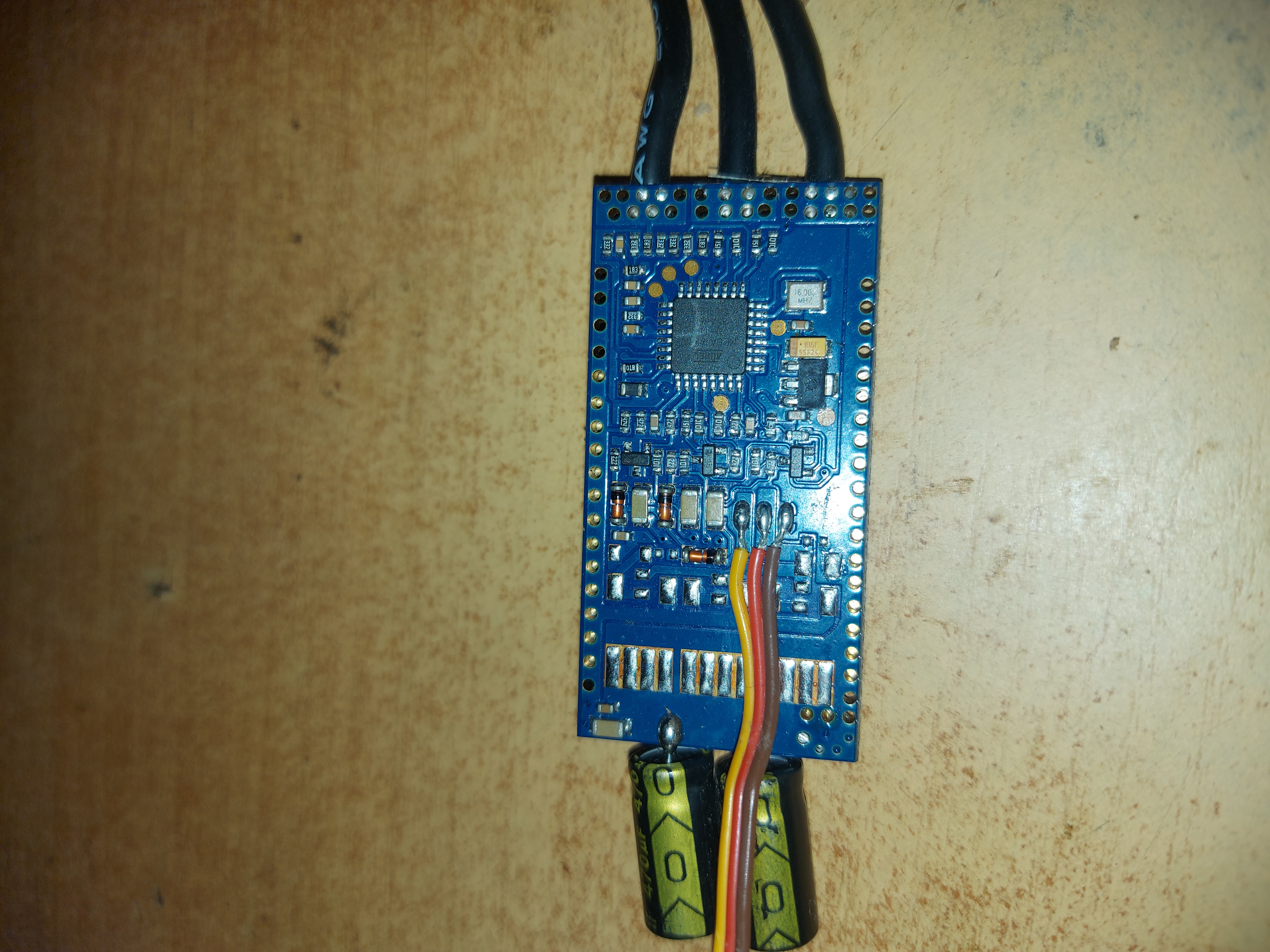

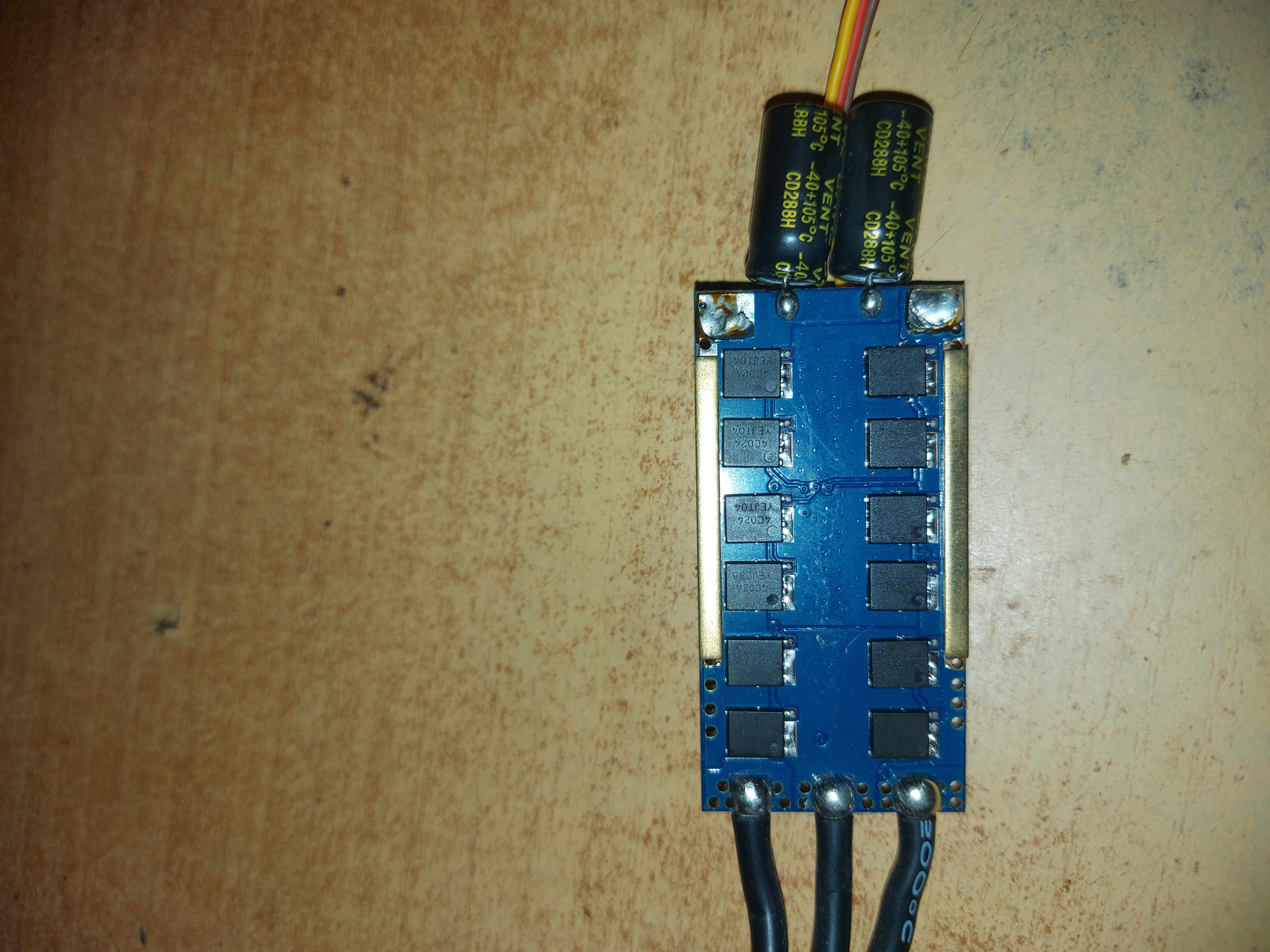

Witam jak w temacie dostałem od znajomego i nic na jego temat nie wiem.
20230819_224046.jpg [ 4.04 MiB | Przeglądane 12743 razy ]
20230819_224102.jpg [ 4.17 MiB | Przeglądane 12743 razy ]

Jest parę stron do identyfikacji na podstawie wyglądu płytek ESC. Służyło to do wgrywania odpowiednich wsadów SimonK ale to wieki temu i widzę że stron jest zdecydowanie mniej niż było.
Kolejna grupa to BLHeli można spróbować czy konfigurator go ruszy wtedy parę rzeczy się dowiesz.
Kolejny sposób to wejście w menu za pomocą aparatury i rozpisanie sobie tych pisków i melodyjek, wtedy da się mniej więcej ustalić chociaż producenta i możliwe ustawienia.

Żaden z tych:
https://docs.google.com/spreadsheets/d/13tMlu5ldLNpZXwbe6UhDHJhcgTVuljm8HDiDp9WO9Pk/edit#gid=0
ani żaden z tych:
http://0x.ca/sim/esc/
Sprawdziłem wszystkie.

Dzięki Hubert ten esc nie ma beca a steruje nim atmega 168.
