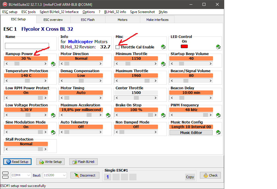

Wstawiam fotkę z ustawieniami.
Strzałkami czerwonymi zaznaczyłem newralgiczne (dla mnie) opcje które muszę przy każdym nowym regulatorze pamiętać aby tak ustawić.
FlyColor50A-SetupNEW.png [ 48.2 KiB | Przeglądane 15691 razy ]
Pierwszy parametr czyli RAMPUP ja myślałem że trzeba dać na maksa i tak rozwaliłem przekładnię w silniku. To jest jak w zwykłych regulatorach soft start. Drugi Throttle Cal Enable miałem zaznaczone. Ja latam z takim dynksem który nazywa się ALTIS. On odcina silnik po 30s. I jak wylądowałem i nie przełączyłem pstryczka od silnika ze 100% na 0% i wyłączyłem zasilanie regulatora to po ponownym włączeniu zasilania wchodził w tryb defoult i konfiguracji. Tego nie umiałem na lotnisku przeskoczyć i zdarzyło mi się po jednym locie wrócić do domu.
Teraz już nie mam kompletnie żadnych problemów.
Ja tylko podpowiem że te regulatory nie mają radiatorów i się grzeją. Więc model musi mieć bardzo ale to bardzo dobre chłodzenie jeśli ma długi czas pracować albo trzeba dodać jakiś radiator.
U mnie nie ma problemu bo latam maksymalnie 30s a dwa to to że mam go lekko przewymiarowanego bo mam bodaj 60A a silnik bierze maksymalnie 35A.
Naprawdę bardzo polecam tego typu regulatory.
