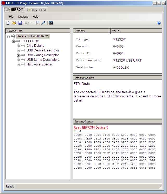

1. Zaczynamy od zmiany ustawień interfejsu gdyż odbiorniki FrSky wymagają zanegowanego sygnału na liniach RX i TX. Brzmi naukowo a w praktyce, podłączamy interfejs, instalujemy sterowniki a następnie uruchamiamy program FT_prog:
Schowek01.jpg [ 4.77 KiB | Przeglądane 32075 razy ]
Wybieramy Devices>Scan and Parse
Program odczyta wszystkie ustawienia urządzenia i wyświetli:
Schowek02.jpg [ 49.83 KiB | Przeglądane 32075 razy ]
