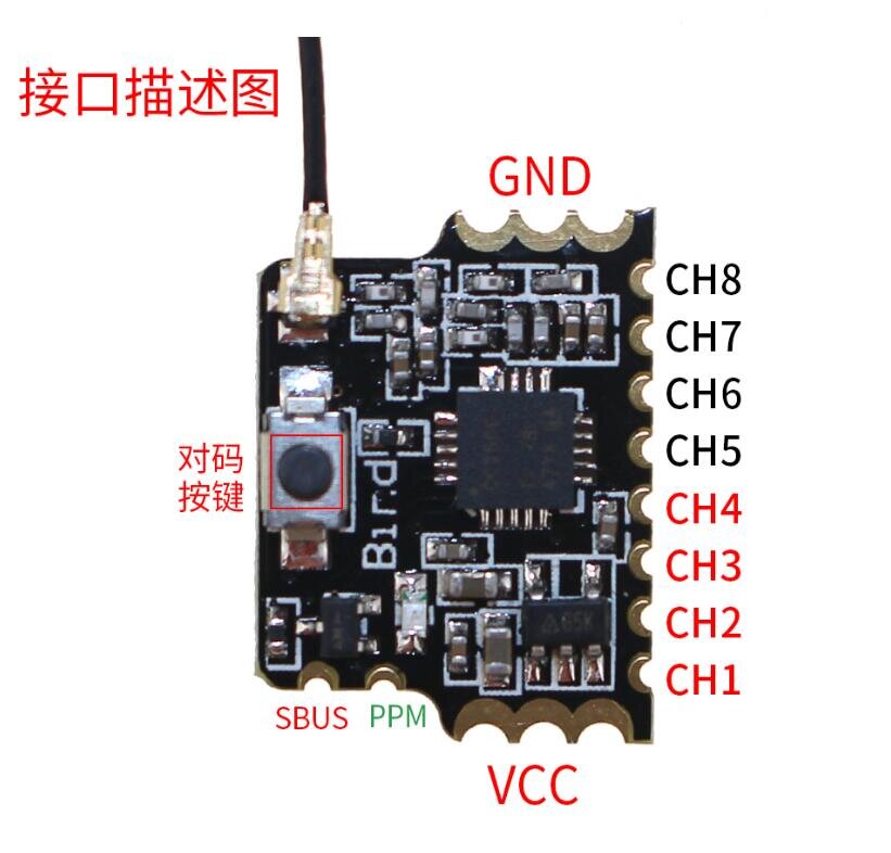

Kupiłem od kolegi z forum Osa . Odbiorniczek całkiem fajny . wygląda tak ;
HTB1UIRMXXzsK1Rjy1Xbq6xOaFXa8.jpg.2705ae984d12b52d6542abe7ab7ee92f.jpg [ 68.15 KiB | Przeglądane 16896 razy ]
Odbiornik.jpg [ 46.84 KiB | Przeglądane 16896 razy ]
Dane jego są następujące ;
Odbiornik 8CH D8 PWM:
Ten odbiornik jest kompatybilny z pilotem serii frsky (rui kai) i głowicą wysokiej częstotliwości, o zwartej konstrukcji, tylko 1.1g, ultralekkim super małym odbiornikiem PWM,PPM,SBUS;
Zasięg w centrum miasta wynosi 750m, w powietrzu jest stabilne ponad 1km
Kompatybilny z pilotem frsky X9D (tryb D8), XJT (tryb D8), DJT, DFT, DHT itp.
Dla częstotliwości metody:
1, wybierz tryb zdalnego sterowania D8 X9D, przytrzymaj odbiornik, aby związać go z elektrycznością, led normalnie włączony w tym czasie, wybierz wiązanie, odbiornik zdalnego sterowania led out powiedział do częstotliwości, pilot zdalnego sterowania do wyjścia z trybu częstotliwości, puścić BIND klucze, energii elektrycznej może być używany ponownie
2, DJT, głowica wysokiej częstotliwości DFT przytrzymaj przycisk zasilania wysokiej częstotliwości, aby otworzyć pilota, głowica wysokiej częstotliwości w trybie częstotliwości, przytrzymaj odbiornik, aby związać go z elektrycznością, kompletne diody led zgasić na częstotliwości, zdalnego restartu w tym czasie, puścić BIND klucze, odbiornik restart może być używany
3. Przełącznik dip głowicy XJT hf wybiera tryb D8, a następnie tryb częstotliwości jest taki sam
Wyjście PPM tryb:
Lutownica PPM z tyłu krótkiego odbiornika to wyjście PPM, które można wykorzystać do podłączenia sterowanie lotem lub symulacji bezprzewodowej lub trenera bezprzewodowego
SBUS tryb wyjściowy:
Lutowane SBUS z tyłu krótkiego odbiornika to wyjście SBUS
Ochrona poza kontrolą:
Obecnie tylko trzeci kanał jest poza kontrolą ochrony i nie może być zdefiniowany przez siebie. Niezależnie od sposobu mieszania kanałów, zachowaj kanał przepustnicy w trzecim kanale.
Format sygnału: FRSKY (D8)
Liczba kanałów: 8CH
Sygnał wyjściowy: 8 wyjść PWM, wyjście PPM, wyjście SBUS
Napięcie zasilania: 3.3-10V
Prąd zasilania: 25MA przy 5V
Odległość: >500 metrów
Maksymalny rozmiar: 18*14MM
Waga: 1.1g (z anteną)
2.4G 8CH D8 Mini kompatybilny odbiornik FrSky z wyjściem PWM PPM SBUS
03-specyfikacja
Inny podobny odbiornik może cię zainteresować!
DSCF1250 DSCF1254 DSCF1137
Opis:
Nazwa przedmiotu: Mini kompatybilny odbiornik
Liczba kanałów: 8CH
Sygnał wyjściowy: 8-kanał wyjście PWM, wyjście PPM, SBUS wyjście
Odległość: > 300 metrów
Kompatybilność:
Nadajnik FrSky X9D/X9DPLUS/ X9E/ X12S/X7 w trybie D8
Moduł RF: DFT/DJT/DHT i XJT w trybie D8
W jaki sposób, aby stała się ona wiążąca dla:
Wiązanie odbiornika z Frsky Taranis
W Taranis przejdź do ustawienia trybu (strona 2) w konfiguracji modelu.
Przejdź do trybu wewnątrz wewnętrznego RF i wybierz D8.
Naciśnij i przytrzymaj przycisk wiązania odbiornika i podłącz baterię, aby włączyć odbiornik.
Zwolnij przycisk. Zielona dioda LED świeci w odbiorniku.
Wracając do Taranis, naciskamy BIND. Nadajnik wydaje sygnały dźwiękowe, wskazując, że jest w trybie bind.
Poczekaj, aż zielona dioda LED na odbiorniku się wyłączy. Procedura wiązania została zakończona.
Wyjdź z trybu wiązania w Taranis.
Odłącz baterię, aby wyłączyć odbiornik.
Wiązanie odbiornika z modułem XJT
Za pomocą przełączników dip modułu XJT wybierz tryb d8. Powinny znajdować się w następującej pozycji: switch 1 = ON, switch 2 = OFF.
Naciśnij i przytrzymaj przycisk bind i włącz nadajnik.
Zwolnij przycisk. Zielone światło powinno migać w module, wskazując, że jest w trybie wiązania.
Wyłącz nadajnik.
Odłącz baterię, aby wyłączyć odbiornik..."

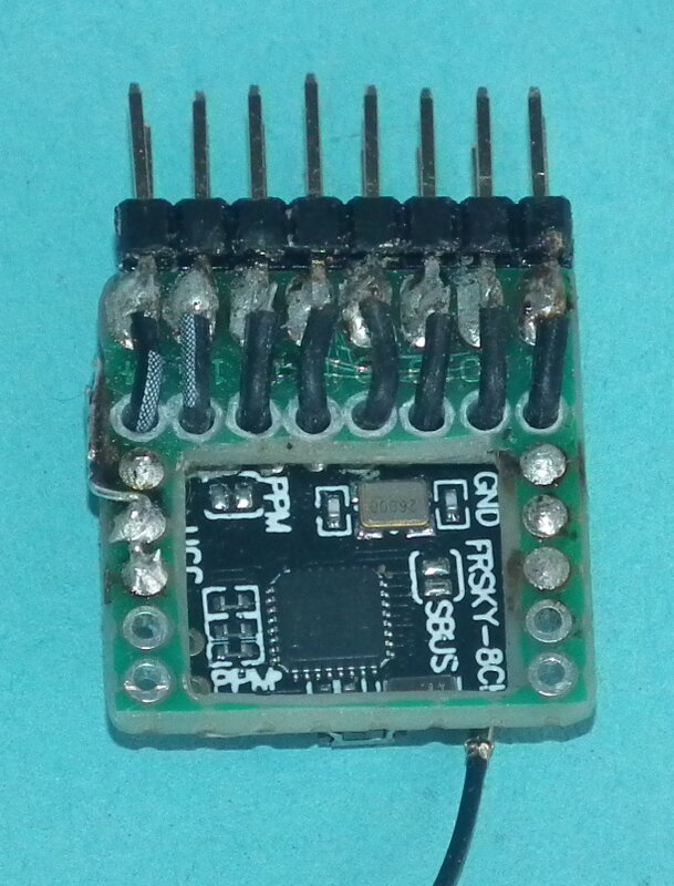

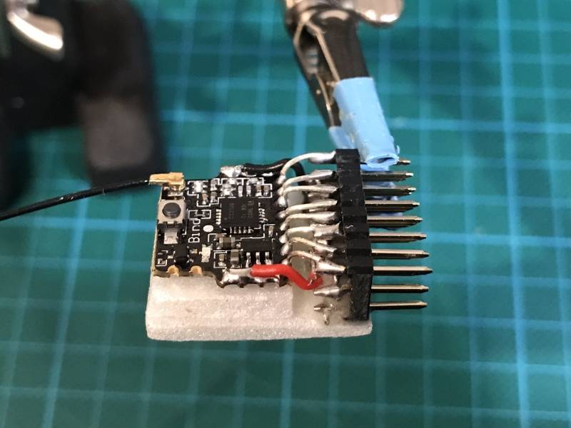

W sieci znalazłem taki przykład jego przeróbki i wykończenia ;
Odbiornik 2.jpg [ 45.3 KiB | Przeglądane 16896 razy ]

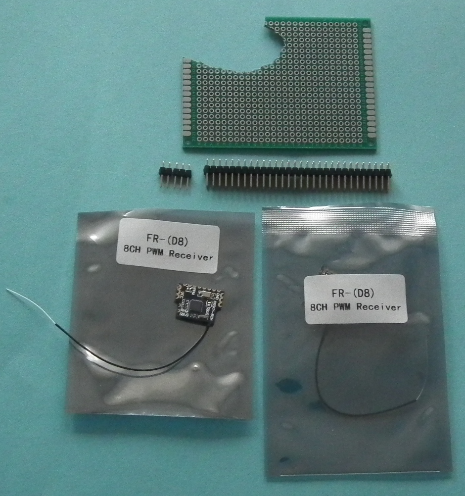

Postanowiłem zrobić coś podobnego , widać to na kolejnych zdjęciach .

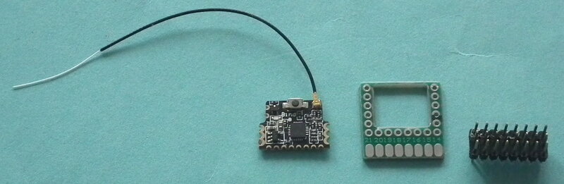

Matrriały wyjściowe ;
DSCF1184.JPG [ 451.83 KiB | Przeglądane 16896 razy ]

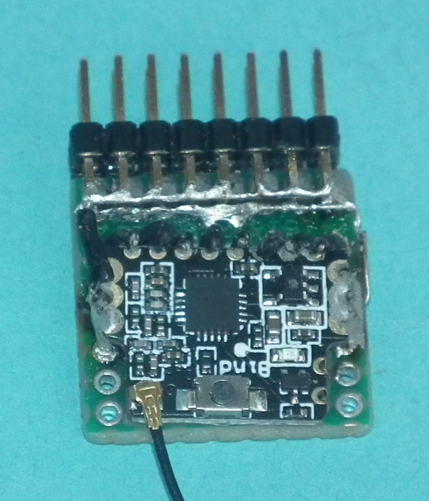

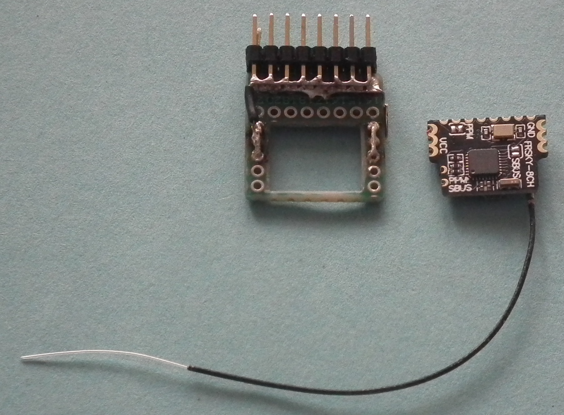

Kupione odbiorniki , płytka montażowa dwustronna . listwy z kołkami ( ponieważ nie mogłem kupić potrójnej to dałem sklejone podwójna i pojedynczą ) . Na kolejnych zdjęciach widać jak całość zrobiłem ;
DSCF1186.JPG [ 271.58 KiB | Przeglądane 16896 razy ]
DSCF9028.JPG [ 413.13 KiB | Przeglądane 16896 razy ]
DSCF9031.JPG [ 251.86 KiB | Przeglądane 16896 razy ]
DSCF9030.JPG [ 203.4 KiB | Przeglądane 16896 razy ]

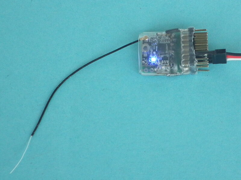

I efekt końcowy już w termo kurczowej folii ;
DSCF9035.JPG [ 329.95 KiB | Przeglądane 16896 razy ]
Folia trochę była przyduża , ale później zmienię .
Waga odbiornika to ;
3,9 grama
i 4,5 grama już w folii .
Odbiornik binduje się bardzo łatwo ( używałem Taranis X7 ) .
