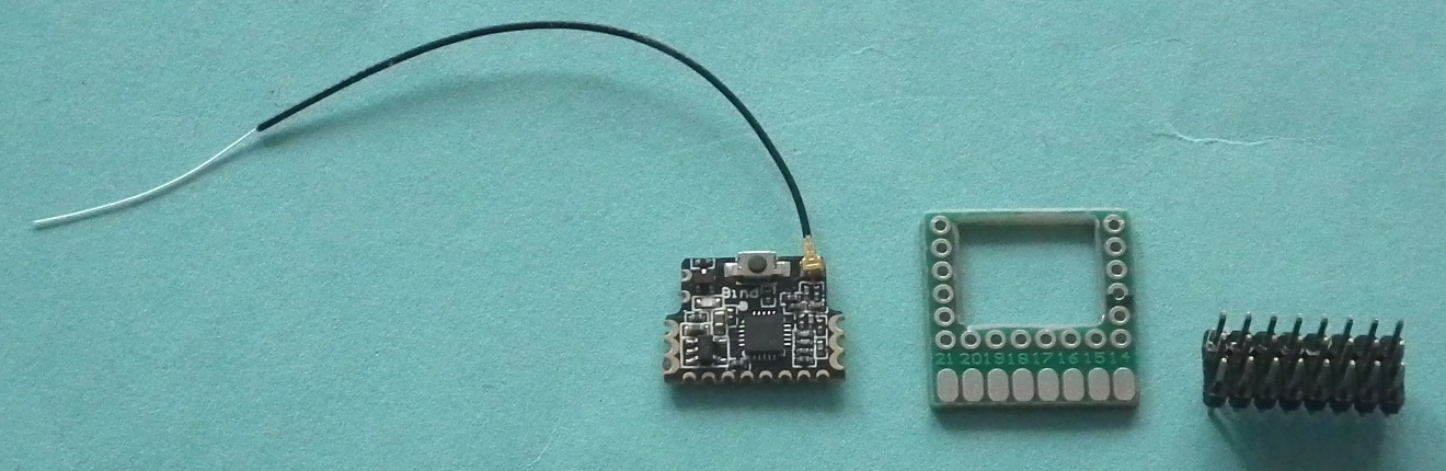

W sieci znalazłem taki przykład jego przeróbki i wykończenia ;
Odbiornik 2.jpg [ 45.3 KiB | Przeglądane 16903 razy ]
Postanowiłem zrobić coś podobnego , widać to na kolejnych zdjęciach .
Matrriały wyjściowe ;
DSCF1184.JPG [ 451.83 KiB | Przeglądane 16903 razy ]
Kupione odbiorniki , płytka montażowa dwustronna . listwy z kołkami ( ponieważ nie mogłem kupić potrójnej to dałem sklejone podwójna i pojedynczą ) . Na kolejnych zdjęciach widać jak całość zrobiłem ;
DSCF1186.JPG [ 271.58 KiB | Przeglądane 16903 razy ]
DSCF9028.JPG [ 413.13 KiB | Przeglądane 16903 razy ]
DSCF9031.JPG [ 251.86 KiB | Przeglądane 16903 razy ]
DSCF9030.JPG [ 203.4 KiB | Przeglądane 16903 razy ]
I efekt końcowy już w termo kurczowej folii ;
DSCF9035.JPG [ 329.95 KiB | Przeglądane 16903 razy ]
Folia trochę była przyduża , ale później zmienię .
Waga odbiornika to ;
3,9 grama
i 4,5 grama już w folii .
Odbiornik binduje się bardzo łatwo ( używałem Taranis X7 ) .
Odbiornik w chinach jest tani , zresztą są jeszcze bardzo podobne .
Można to obejrzeć tu ;
https://www.banggood.com/2_4G-8CH-D8-Mi ... mEQAvD_BwE
Pozostało jeszcze sprawdzenie zasięgo , ale to już z modelem w maju .
Joker
 Tytuł: Re: Odbiornik 2.4G 8CH D8 Mini FrSky z wyjściem PWM PPM SBUS
PostNapisane: piątek, 16 kwietnia 2021, 22:47
Fajny pomysł z tymi pinami.
PostNapisane: sobota, 17 kwietnia 2021, 09:06
Tylko odbiornik jest już 2x większy ;)
PostNapisane: sobota, 17 kwietnia 2021, 15:26
Coś za coś .
