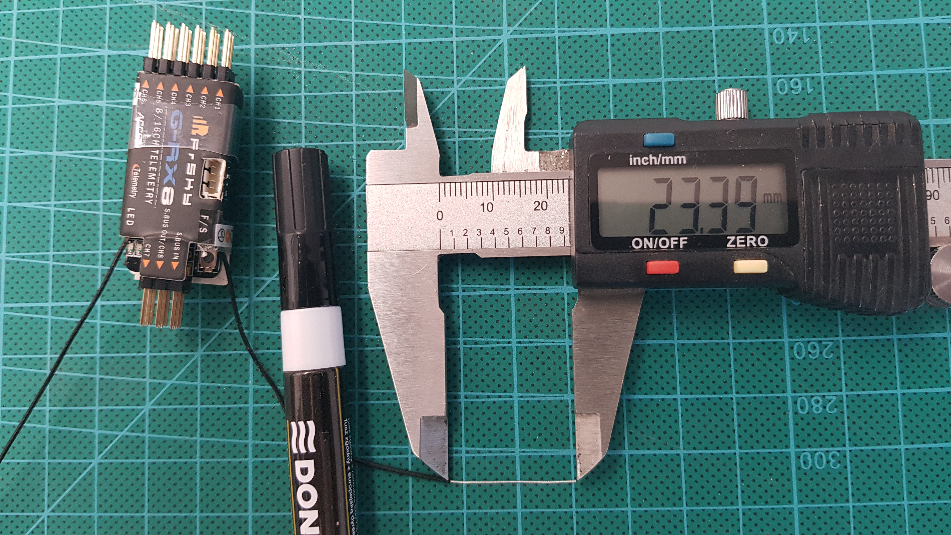

PostNapisane: sobota, 7 lipca 2018, 15:44
Posty: 652
Tak to wygląda w moich odbiornikach
2018-07-07 16.37.59.jpg [ 8.12 MiB | Przeglądane 11253 razy ]
