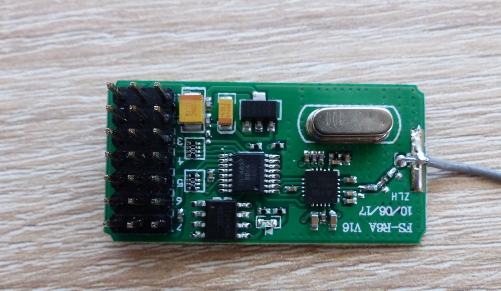

Mam takie pytanie do lepiej zorientowanych w temacie kolegów .
Kupiłem moduł WCZ i kilka odbiorników do pewnego projektu .
DSCF0667.JPG [ 320.8 KiB | Przeglądane 15286 razy ]
Chciałbym zapytać co to za " ustrojstwo " na końcu anteny .
I drugie pytanie czy anteny w odbiornikach na zdjęciu można zastąpić pokazaną anteną na zdjęciu ( od taranisa ) .
Nadajniki są połno sprawne ( sprawdziłem ) .

To jest "nibyprzeciwwaga". Możesz zastąpić dowolną anteną na 2,4GHz, nawet taką PCB z laptopa.

Część aktywna anteny to ta nie mająca dodatkowej izolacji, zaś tulejka (owo pogrubienie na Twoich fotkach, którego brakuje na osobnej antence) to przeciwwaga mająca poprawiać skuteczność działania anteny. Nie wiem jak w antenach Taranisa, ale w Turnigy widziałem rozrzut w wymiarze części aktywnej sięgający 3-4mm - co niewątpliwie wpływało na pogorszenie parametrów. Spokojnie możesz używać anten Taranisa, choć lutowanie do płytki odbiornika może być męczące bo to cholernie drobne punkty..

Edek, licząca się część anteny to ten goły drut.... No, tak twierdzą kumaci w temacie...
Mnie osobiście mocno znudziło się lutowanie w Spektrum tych 3 cmetrowych wąsów, bo po każdym wglebieniu się dziadostwo urywało.
Pigteile rozwiązują sprawę, wystarczy wpiąć na pin.
