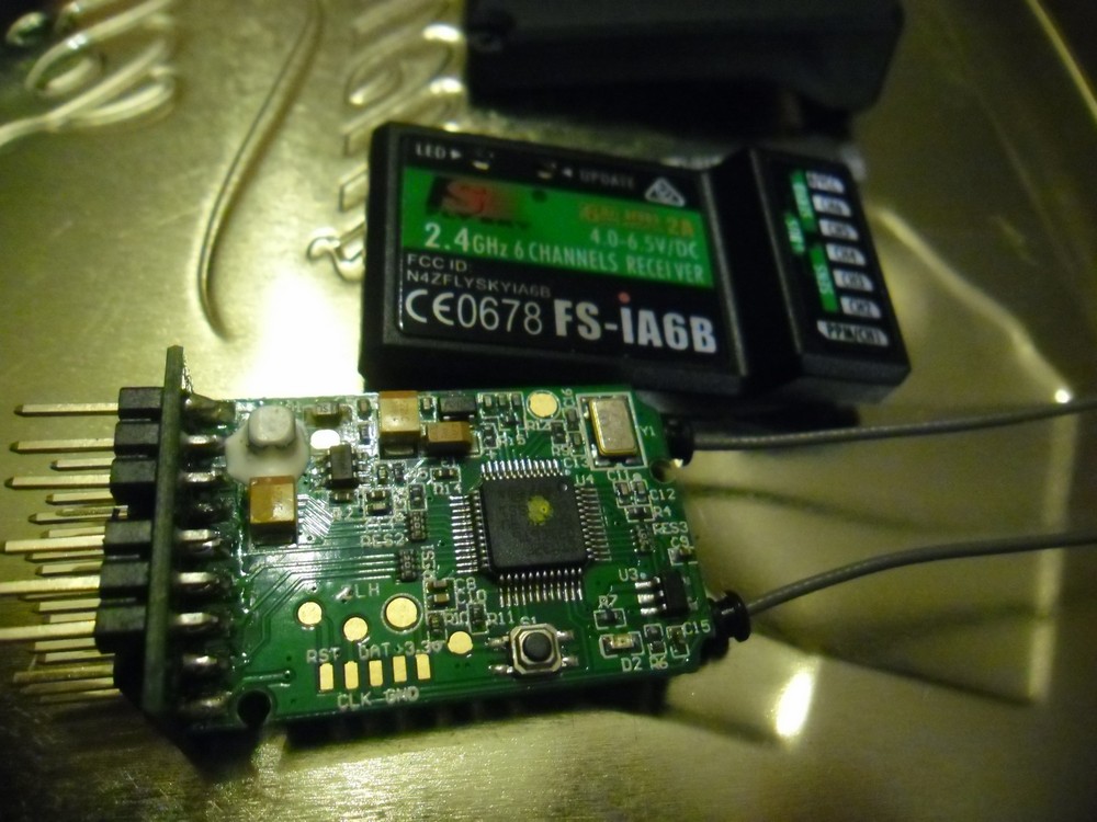

Czy znajdzie się tu jakiś spec, który znajdzie i zlikwiduje mi w odbiorniku zimny lut? Wysyłam pocztą odbiornik i płacę PLN-ami.
Niestety to jest wszystko smd i nie moge dojrzeć gdzie on jest - wzrok niestety już nie ten.
Jak delikatnie puknę to działa. Po godzinie "pukania" poddałem się.
SAM_0607.jpg [ 160.41 KiB | Przeglądane 10554 razy ]

Trzeba całość przesmarować flux'em i przegrać "hotem"
ale można to zrobić domowym sposobem albo opalarka albo piekarnik (tylko elektryczny) - oczywiście te metody tylko na własne ryzyko i opis techniki dostępny jest w necie.
