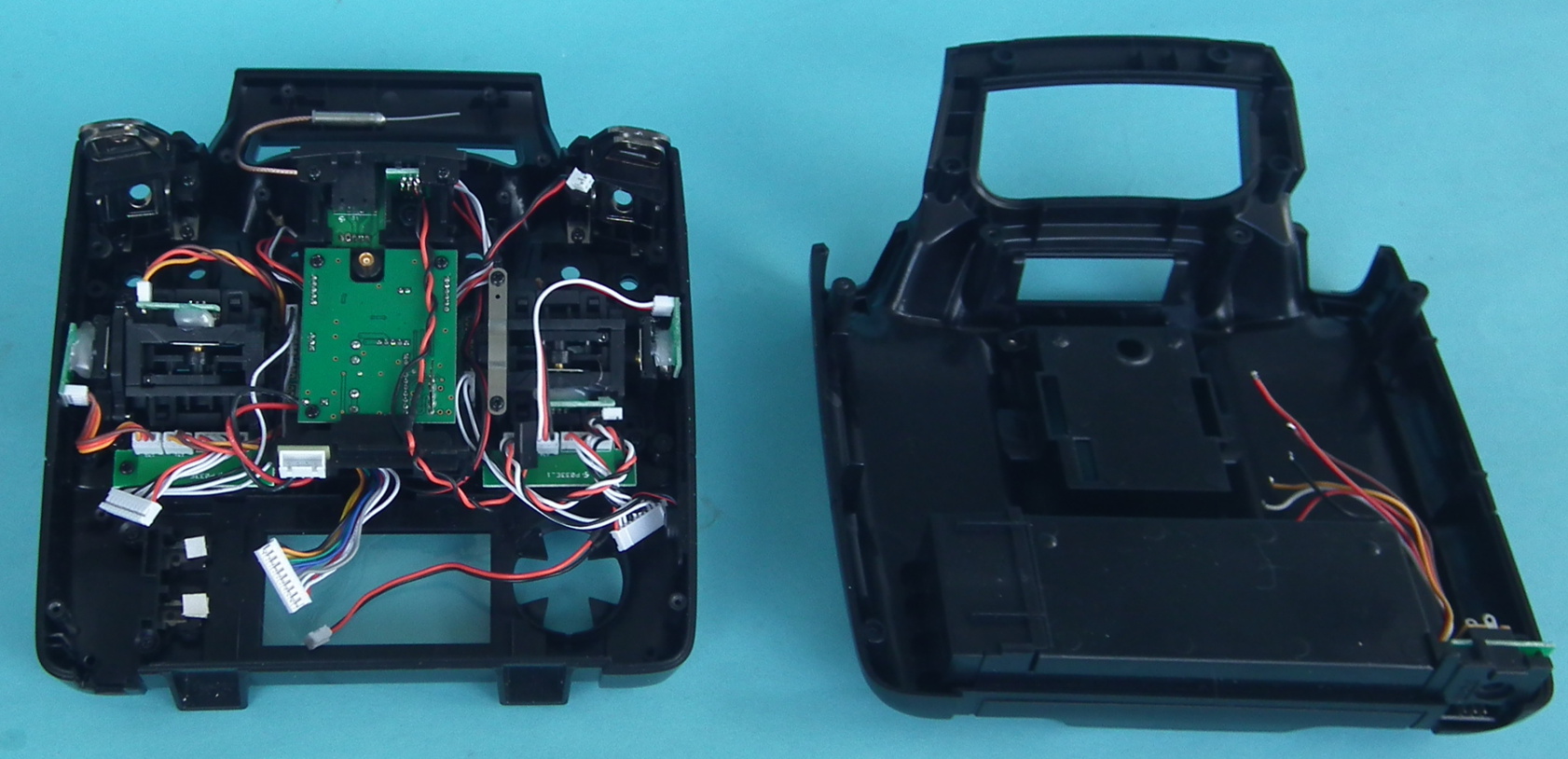

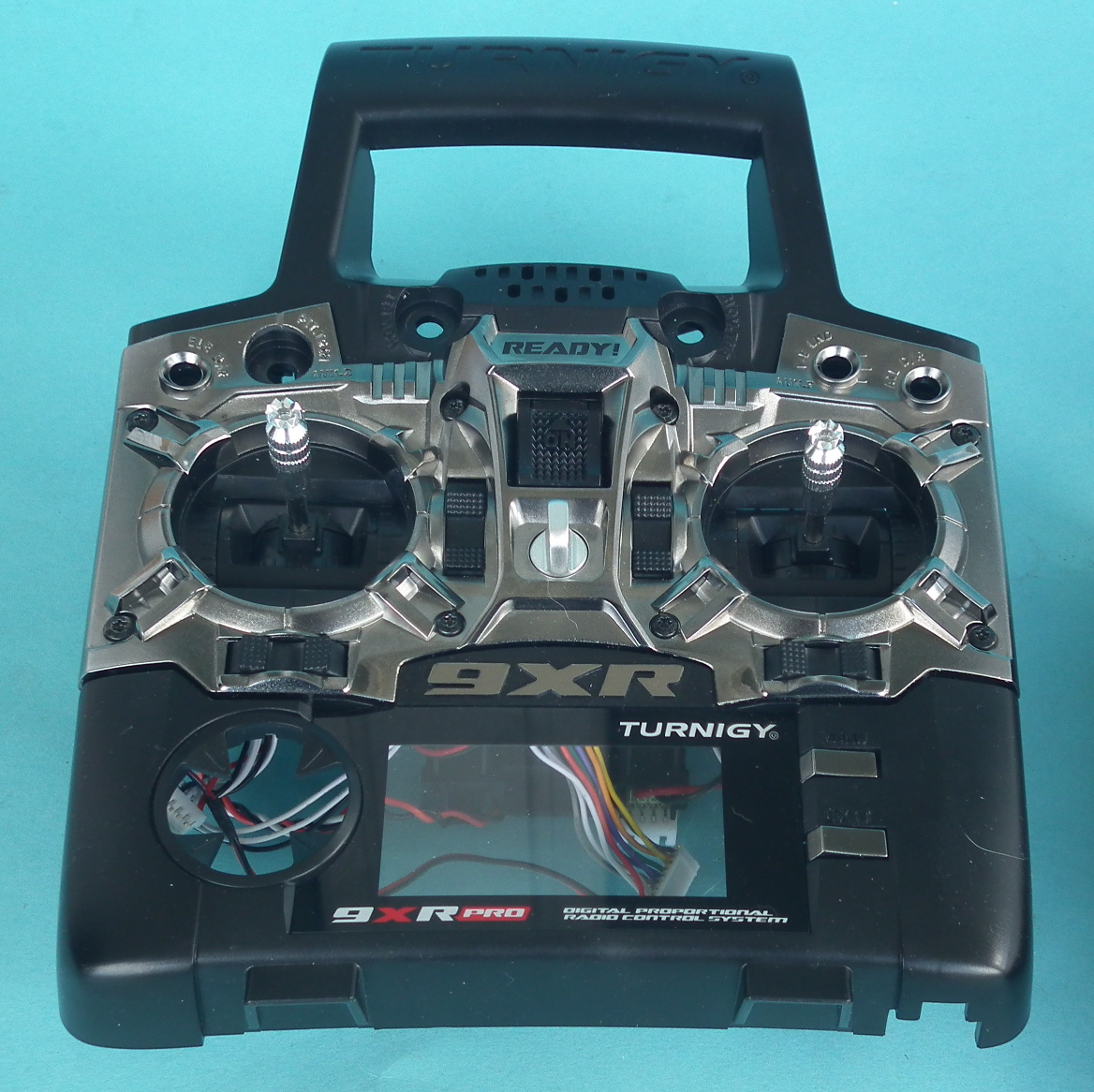

Nadajnik przyszedł z Chin i nie działał . W serwisie stwierdzili uszkodzenie płyty głównej i oddali nadajnik z wymontowaną płytą i wyświetlaczem . Reszta jest O . K .
Niestety wymontowane części poszły z kumplem na flaki po warszawsku , czyli kilka głębszych i smętne spojrzenie na flaki .
Kolega wrócił do domu z nadajnikiem , płyta główna już nie , została na flakach .
Jedna fotka to tysiąc słów a co dopiero trzy ;
DSCF9888.JPG [ 352.21 KiB | Przeglądane 6818 razy ]
DSCF9889.JPG [ 336.52 KiB | Przeglądane 6818 razy ]
DSCF9890.JPG [ 394.25 KiB | Przeglądane 6818 razy ]
Tak to wygląda teraz . Ja kilka dni temu od kolegi a forum kupiłem 9XR , ale tego co mam toteż szkoda .
Joker
