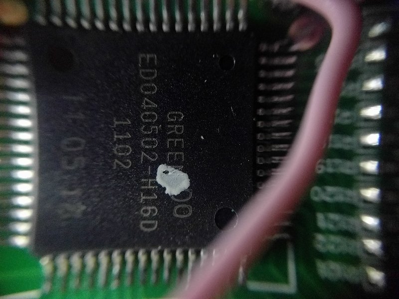

Witam.
Przyszła do mnie aparatura z HK, gdzie zaraz po włączeniu był "eeprom error".
Zobaczyłem, że procesor to klon Atmegi128 czyli Green ED040501-H16D
IMG_20161118_000750_463.jpg [ 274.42 KiB | Przeglądane 4758 razy ]
Zatem przylutowałem programator (USBTinyIsp ATtiny44) i próbuje flashować. Jedynym programem którym da się cokolwiek zrobić jest eepe - inne nie komunikują się wcale. Cały proces przechodzi niby ok, ale przy weryfikacji wywala błąd:
Kod:
avrdude.exe: verification error, first mismatch at byte 0x10000
             0x63 != 0x0c
avrdude.exe: verification error; content mismatch
Radio uruchamia się normalnie, ale co jakiś czas przy grzebaniu w opcjach modelu robi taki jakby "szybki reset" (mignie tylko splash screen) i wywala do ekranu głównego. Nie wiem co z tym zrobić. Nie chcę,żeby przy użytkowaniu modelu mi się czasem nie zresetowała...
Jakieś sugestie? Porady?

Hubercik chyba jednak nie w tym rzecz - doszedłem do tego co powoduje błąd weryfikacji - sam programator Tiny44 nie jest w stanie zaadresować więcej niż 64kb pamięci. Przylutowałem złącze pod IDC10 Kanada i flashuje przez UBSasp i nie wywala błedu. Jednak samoistne restarty nadal są :(

Resety mogą wynikać z jakiegoś zimnego lutu, co jest częstą bolączką chińskich produktów :twisted:
