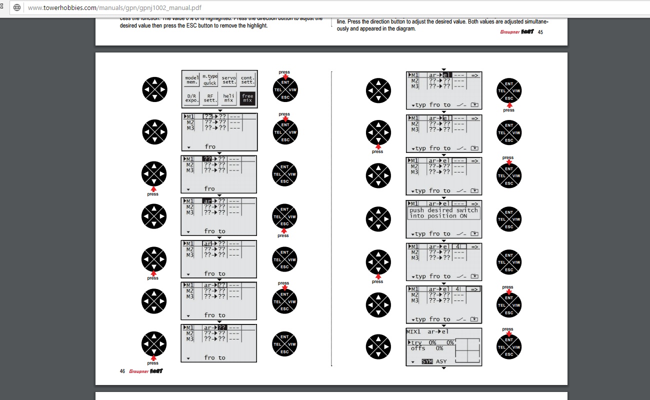

być może jest tutaj ktoś kto ma top radio i wie jak to ustawić
ustawiałem koledze radio i w łodzi zanentowej dwa regle ( obroty przód - tył) , dwa silniki 12V szczotki.
silniki na kanałach 2 oraz 3
zrobiony
mix 1 -> ch 2 do ch 3
mix 2 -> ch 4 do ch 2 <lewo>
mix 3 -> ch 4 do ch 3 <prawo>
ale nie wiem jak ro zrobiłem że tak jakby przypisałem przełącznik do aktywacji mixera 1 dwa pozostałe mixy tego nie mają
chodzi i 5 rysunek z prawej strony. dwa pozostałe mixy mają --- (trzy kreski) czy można jakoś wyłączyć aby mix był bezwarunkowy a nie włączany lub wyłączany pstryczkiem.
graupner.jpg [ 187.64 KiB | Przeglądane 4775 razy ]
