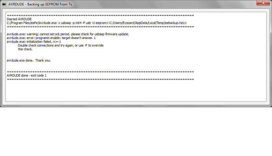

Mam problem z podłączeniem aparatury z komputerem przez programator usbasp .Wszystkie połączenia sprawdzone a wyświetla się taki komunikat
Czy można na to coś poradzić .Przyznaje żę takie rzeczy nie są mi za bardzo bliskie .

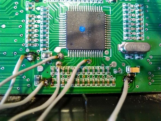

Złe podłączenie do mikroprocesora. Możesz zrobić zdjęcie gdzie się wlutowałeś wszystkimi przewodami?
 Tytuł: Re: Turnigy 9x problem z łączeniem z przez programaror
PostNapisane: poniedziałek, 15 czerwca 2015, 09:22
Dla ułatwienia/sprawdzenia (czerwone opisy dla programatora, żółte dla czytnika kart):

Wydaje się że przewody podlutowane ok

To pozostaje jeszcze sprawdzić, czy właściwie podłączone do programatora :-D

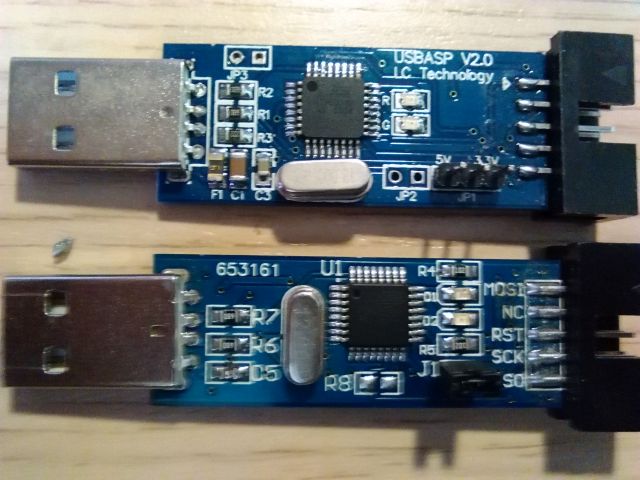

Programatory mam takie
IMG_20150615_135535.jpg [ 71.86 KiB | Przeglądane 13185 razy ]
PostNapisane: poniedziałek, 15 czerwca 2015, 13:13
Posty: 6491
O masz dwa, to bardzo dobrze. Więc masz 2 opcje, obydwie rozwiążą problem.
1. wgranie nowego oprogramowania do programatora na górze zdjęcia
lub
2. założenie do tego samego programatora zworki w miejsce JP3. Najlepiej takiej jaka jest w miejscu JP1 żebyś mógł włączać lub wyłączać opcję slow SCK.
Żeby wykonać pkt 1 musisz mieć zworkę JP2 - służy do wejścia w tryb programowania. Generalnie ten programator "od góry" jest o niebo lepszy od tego na dole.

Założyłem zworkę J3 nie ma żadnej zmiany ,wyświetlają się te same komunikaty .
Przygotowałem też zworkę J2 ale wgranie nowego oprogramowania to chyba dla mnie za skomplikowane . Dzięki za pomoc ale chyba sam sobie nie poradzę.

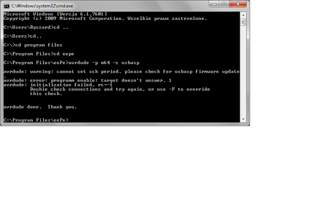

Sprawdźmy najpierw podłączenia. Podłącz programator do aparatury, a jego do komputera.
Uruchom w Windows konsolę/wiersz polecenia/shella cmd.exe
Przejdź do katalogu: c:\Program Files\eePe\
Wpisz i uruchom:
    avrdude -p m64 -c usbasp
Wklej wynik.

Nie wiem czy dobrze zrobiłem ale wyszło mi takie coś

Dokładnie o to chodziło. Masz możliwość wymiany przewodów na inne? Mówię o tych pomiędzy usbasp a mikroprocesorem.

A jeszcze pytanie odnośnie JP1, w jakim stanie jest ta zworka w czasie programowania? Otwarta? Założona na lewy pin i środkowy czy założona na skrajny praw pin i środkowy?
PostNapisane: wtorek, 16 czerwca 2015, 12:06
Dołączył(a): sobota, 7 kwietnia 2012, 17:46
Posty: 18
Wiek: 72
Lokalizacja: Łódź
JP1 próbowałem i na 3V i na 5V ,JP2 rozwarta ,JP3 zawarta
PostNapisane: wtorek, 16 czerwca 2015, 12:40
Posty: 6491
No to zróbmy tak.
"Górny" programator ze zdjęcia:
- JP1 zworka założona na środkowy pin i lewy czyli założone pod napisem 5V
- JP2 zworka założona
- JP3 zworka ściągnięta
Programator ma leżeć na biurku nie podłączony do usb.
"Dolny" programator ze zdjęcia:
- J1 zworka założona
Programator podłączony do usb komputera.
Teraz połącz obydwa programatory ze sobą w taki sposób:
MOSI - MOSI
MISO - MISO
SCK - SCK
RST - RST
+5V - +5V
GND - GND
Po podłączeniu ten który leżał na biurku powinien mrugać/świecić jakąś diodą.

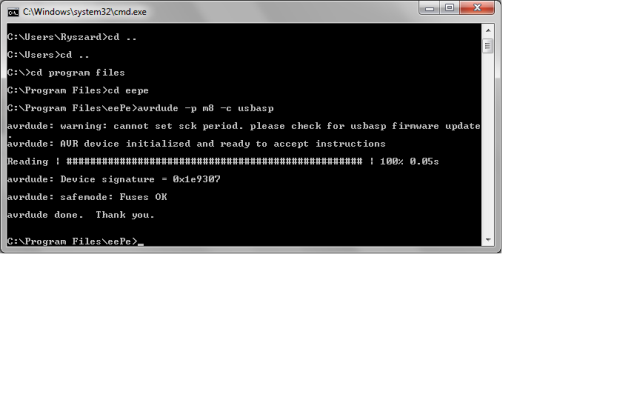

Wpisz i uruchom:
avrdude -p m8 -c usbasp
Wklej wynik.

Zrobiłem tak jak napisałeś i wyszedł taki wynik
ekran.png [ 47.28 KiB | Przeglądane 13069 razy ]
PostNapisane: wtorek, 16 czerwca 2015, 14:30
Posty: 408
Lokalizacja: Wwa
no to sukces :) programator komunikuje sie z prockiem

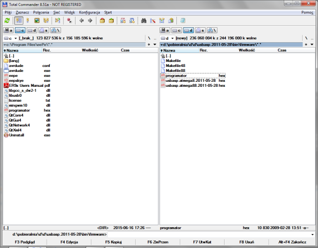

Dokładnie. Teraz możemy podnieść wersję oprogramowania wewnętrznego (firmware) w jednym z programatorów. Podłączenie pozostaje bez zmian. Poniższy opis zmieni firmware na najnowszy w programatorze.
Ściągnij: http://www.fischl.de/usbasp/usbasp.2011-05-28.tar.gz
Rozpakuj, a dostaniesz plik: usbasp.2011-05-28.tar jego też rozpakuj, powstanie katalog z bogatą zawartością.
Teraz w podkatalogu \bin\firmware\ znajdziesz plik usbasp.atmega8.2011-05-28.hex
Żeby było łatwiej zmień mu nazwę na np programator.hex i przekopiuj do miejsca gdzie jest AVRDUDE czyli
Następnie uruchom w Windows konsolę/wiersz polecenia/shella cmd.exe
Wpisz i uruchom:
avrdude -c usbasp -p m8 -U flash:w:programator.hex
Wklej wynik.

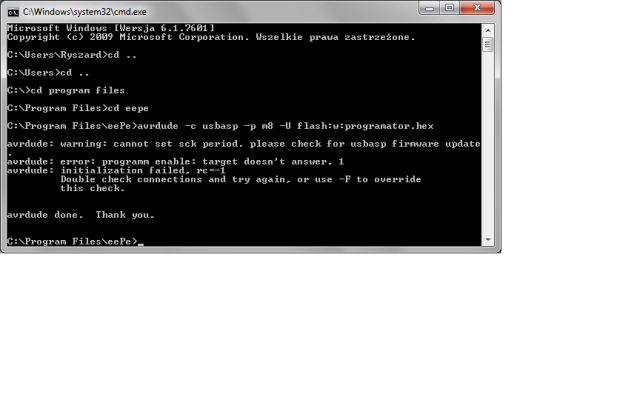

Chyba coś nie tak ,starałem się zrobić jak mówiłeś
ściągnąłem , rozpakowałem i przekopiowałem plik
a wynik jest niestety taki
ekran1.png [ 71.21 KiB | Przeglądane 7624 razy ]

Kliknij proszę taki link:
http://www.elektroda.pl/rtvforum/download.php?id=484065

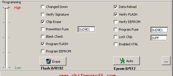

To program ProgISP v1.7.2 coś jak avrdude tylko graficzny i korzysta w nieco inny sposób z Twojego komputera.
Po ściągnięciu rozpakuj. W środku znajdziesz sterowniki dla Windows do Twojego programatora - dobrze by było wymienić te Twoje, na te w pliku archiwum. Jak to zrobisz, zrób restart komputera, podłącz stary zestaw obu połączonych programatorów i uruchom progisp.exe czyli ściągnięty program.
Wybierz z listy Atmega8
Schowek01.jpg [ 18.48 KiB | Przeglądane 7599 razy ]
Poustawiaj ptaszki jak na załączonym zrzucie ekranu:
Schowek02.jpg [ 43.99 KiB | Przeglądane 7599 razy ]
Kliknij File>Load Flash i wskaż plik któego używaliśmy wczoraj czyli c:\Program Files\eePe\programator.hex
Schowek03.jpg [ 21.05 KiB | Przeglądane 7599 razy ]
Na koniec klikasz ludzika a on programuje :) W dolnej części okna (białe tło) będzie opisany status co się dzieje i co zostało zrobione. Wklej to proszę po zakończeniu.
