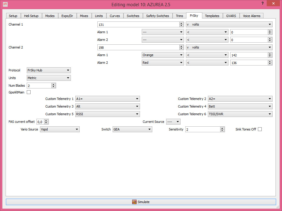

screen w zalaczniku. O to chodzi?
telemetry.jpg [ 104.78 KiB | Przeglądane 10380 razy ]

Dokładnie o ten zrzut chodziło, nie masz ustawionych alarmów dlatego nie działają.
Kanał1 ma wszystko wyłączone a kanał2 ma 2 alarmy na wolty.

Dzięki Hubert ale czy jesteś pewien że to jest powód? W ustawieniach kanałów nie ma możliwości ustawienia alarmu dla wariometru.
Alarmy są przypisywane do konkretnych wartości a nie do wzorstu/spadku względem aktualnej wartości.
Myślałem że ustawienia vario same w sobie rozwiązują problem.
Czy jesteś w stanie podrzucić mi plik z eePe z przykładem ustawień telemetrii dla których wariometr jest twoim zdaniem dobrze ustawiony?
