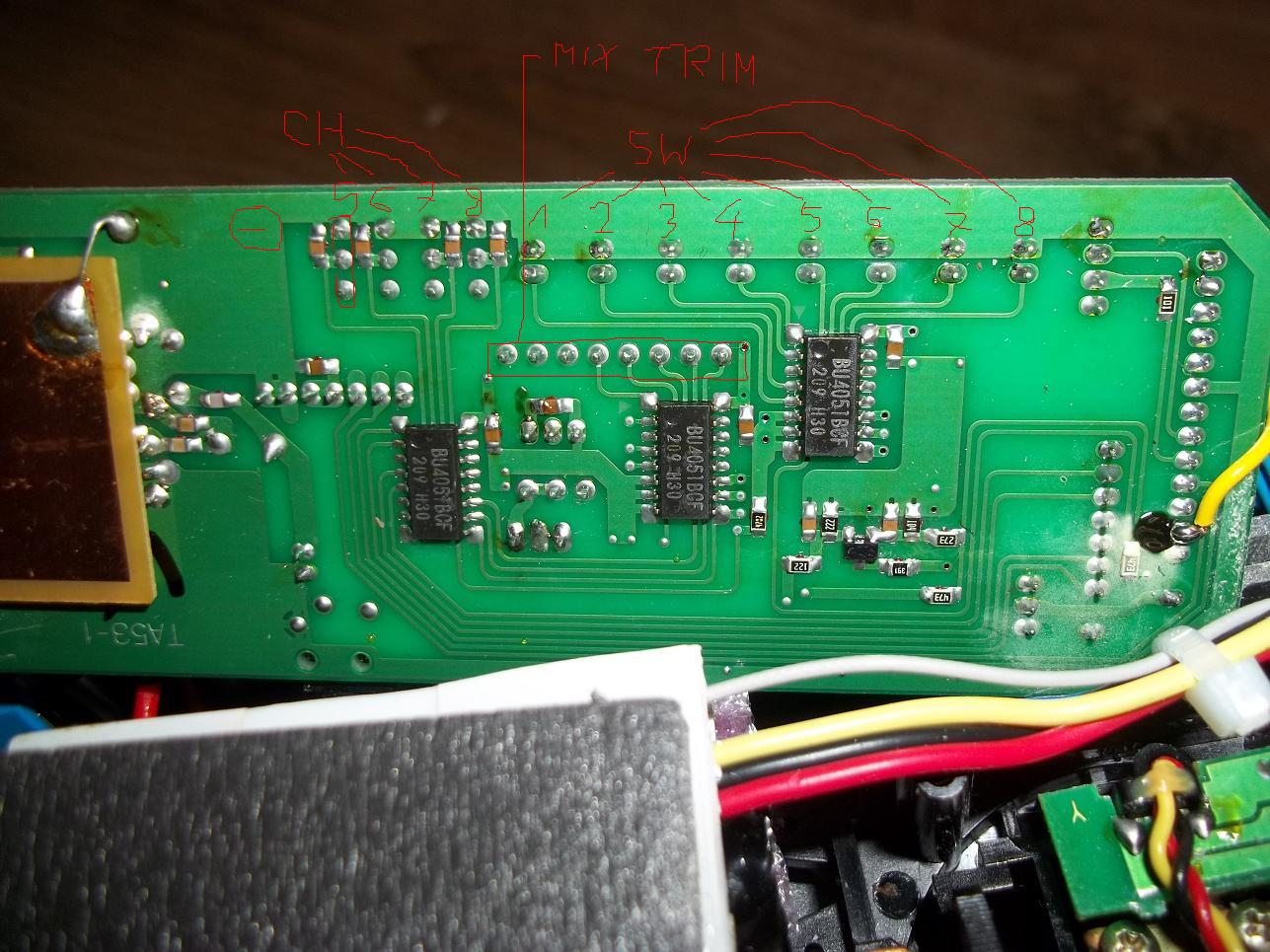

Widzę, że kolega ma duże rozeznanie w temacie, z tego co mi się udało podpatrzeć to na skrajne nogi potencjometru wchodzi zasilanie a z środkowej nogi (tej regulacyjnej) biegnie ścieżka do scalaka ktora jest równolegle podlaczona z masa poprzez kondensator ceramiczny smd w celu wyeliminowania szumów potencjometru. Jutro wrzuce fotke, to bedzie jak na dloni.
Komentarz: Rewers płytki nadajnika
100_0785 MOD.JPG [ 214.16 KiB | Przeglądane 6897 razy ]
Rewers płytki nadajnika.
Tutaj notka na temat scalakahttp://pdf1.alldatasheet.com/datasheet-pdf/view/36346/ROHM/BU4051BCF.html
