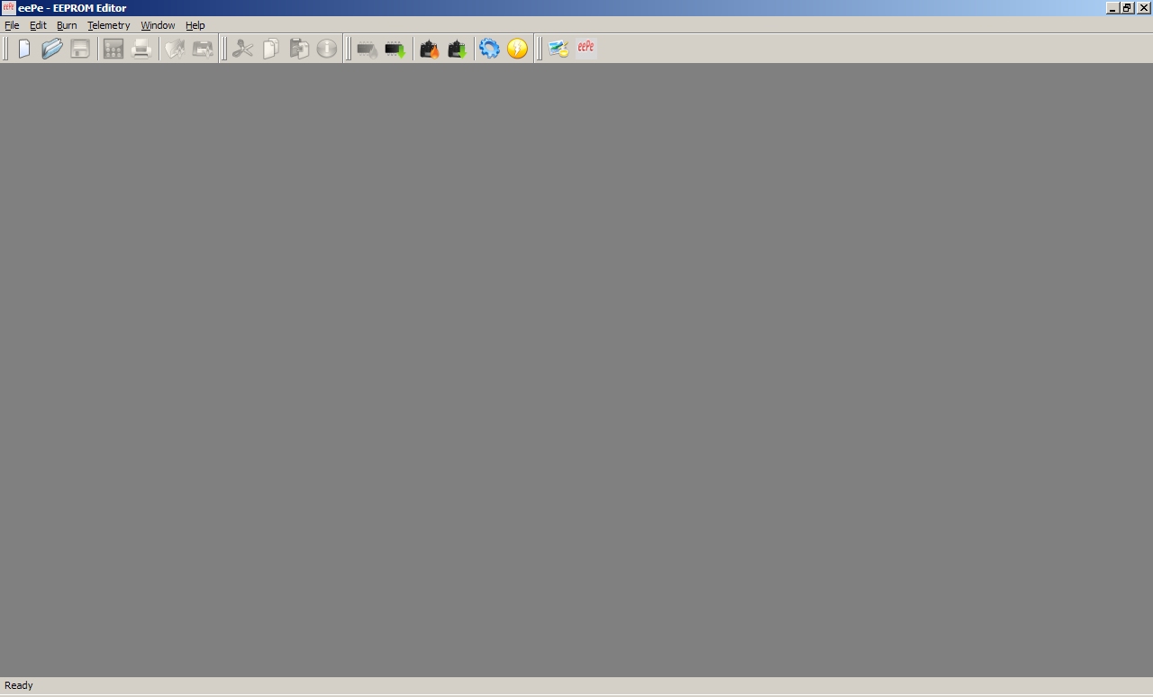

Następnym krokiem jest ściągnięcie programu eePe. Służy on do wgrania nowego oprogramowania ale także do szybkiej edycji modeli i wszystkich ustawień aparatury a także do emulacji czy tworzenia kopii zapasowych ustawień modeli.
https://code.google.com/p/eepe/
Po ściągnieciu eePeInstall.zip rozpakowujemy go, utworzy się nam katalog eePeInstall
uruchamiamy: eePeInstall.exe
Po zainstalowaniu podłączamy programator do portu USB i uruchamiamy eePe.
21_Schowek07.jpg [ 46.49 KiB | Przeglądane 17667 razy ]

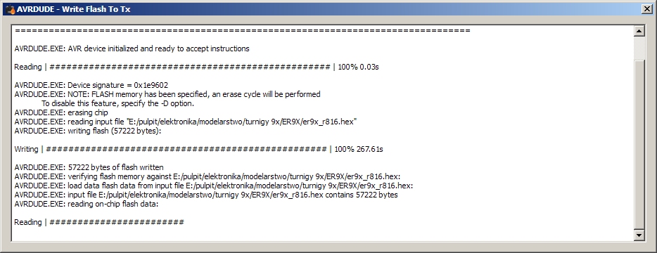

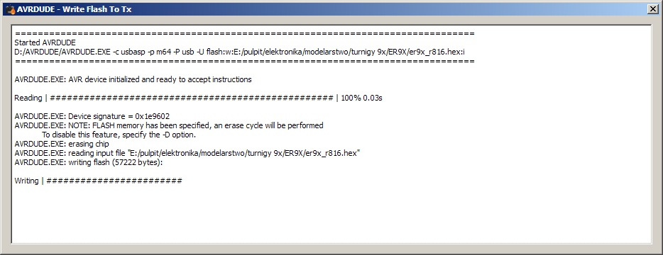

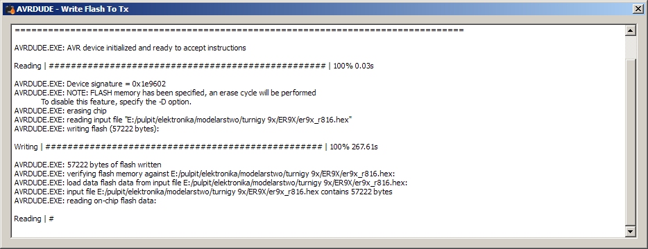

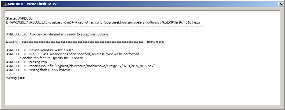

Rozpoczyna się proces programowania, zajmuje to dłuższą chwilę. Możecie go obserwować albo zobaczyć na moje zrzuty z progresu a w tym czasie posprzątać już lutownicę i cały ciężki sprzęt bo nie będą już potrzebne :)
25_Schowek01.jpg [ 94.52 KiB | Przeglądane 17667 razy ]

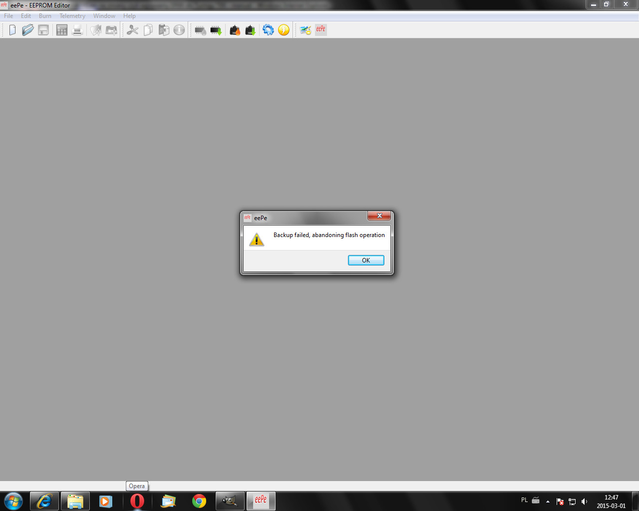

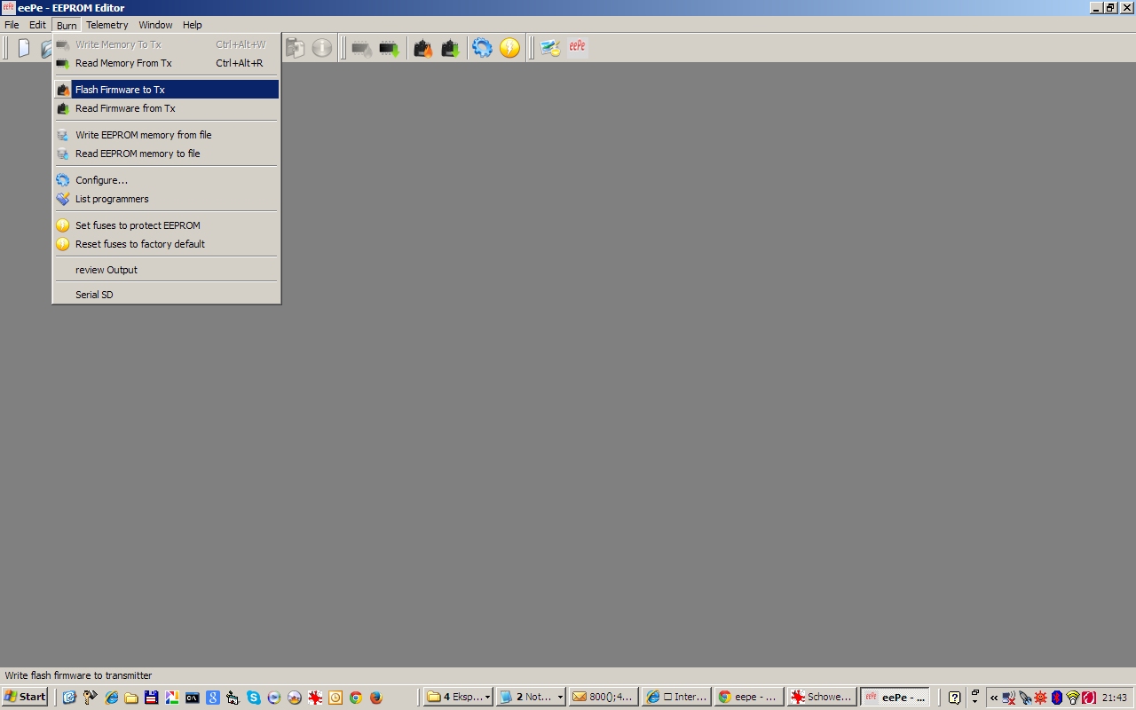

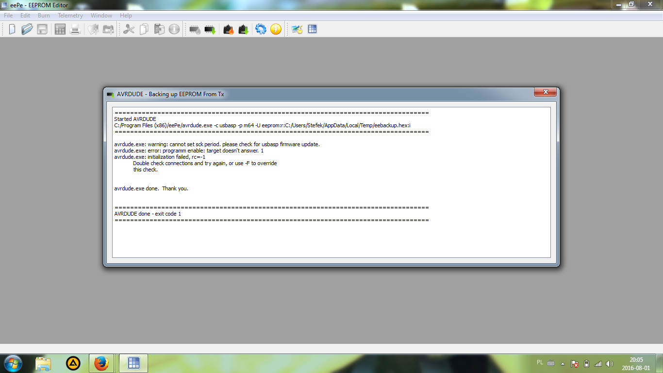

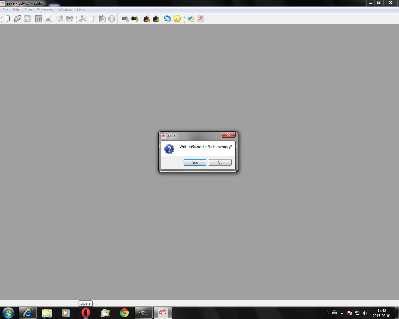

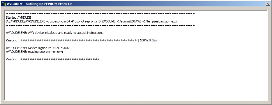

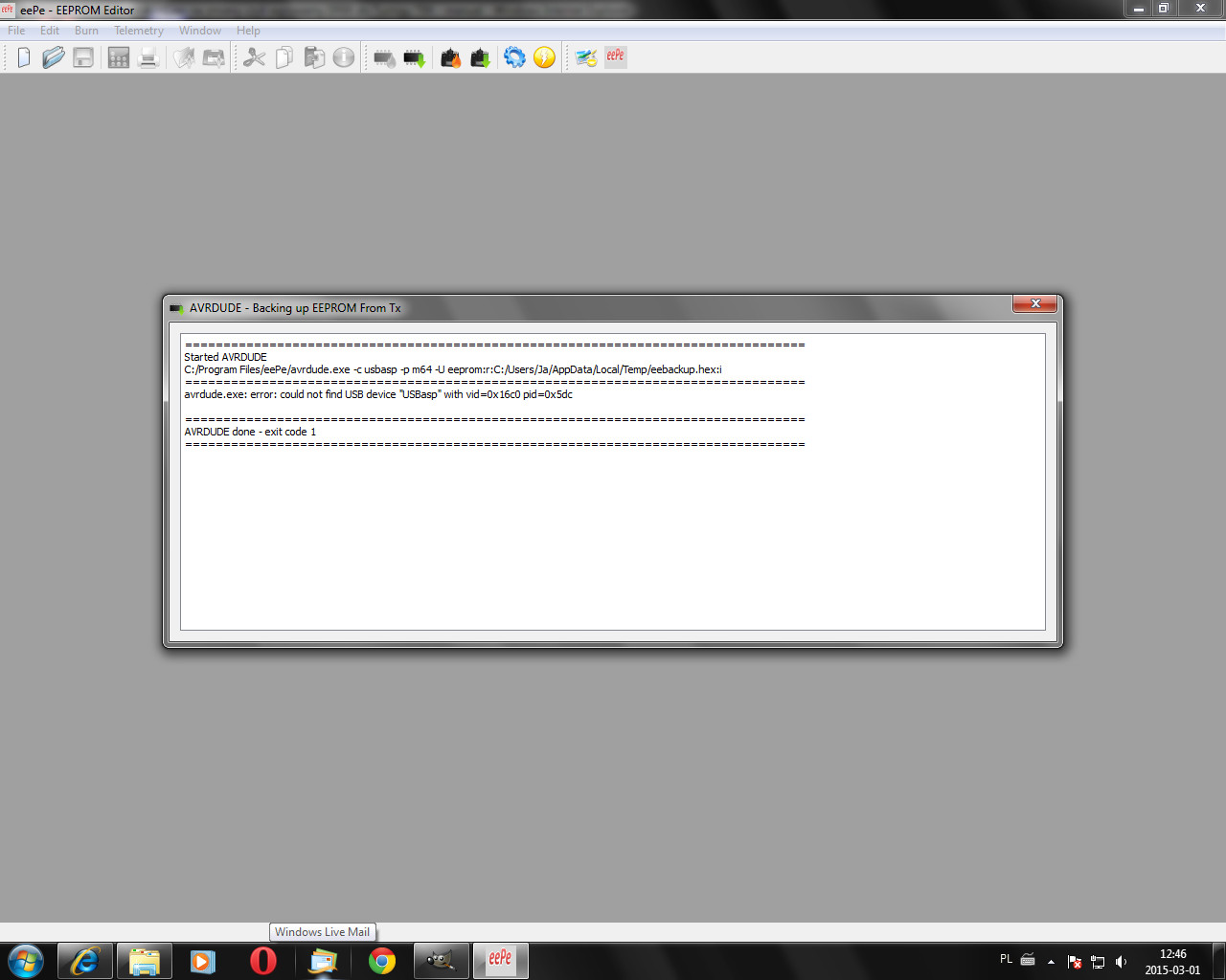

Wszyscy zmieniają soft to i ja spróbowałem , ale niestety z kiepskim skutkiem .
Wrodzona tępota się kłania .
Mam taki problem ;
Polutowałem wszystko według opisu .
Po wpisaniu programu pokazują mi się następne komunikaty ;
zzzz.png [ 71.66 KiB | Przeglądane 17297 razy ]
zzzzz.jpg [ 126.24 KiB | Przeglądane 17297 razy ]
zzzzzz.jpg [ 66.23 KiB | Przeglądane 17297 razy ]
Serdecznie proszę o pomoc .
Pozdrowienia Joker
 Tytuł:
PostNapisane: niedziela, 1 marca 2015, 21:08
Posty: 2362
Miałem u siebie podobny problem
Pomogło wykonanie operacji odczytania aktualnego oprogramowania
A dopiero potem wgranie nowego
 Tytuł: Re: Czas na zmiany czyli wgrywamy ER9X do Turnigy T9X - man
PostNapisane: niedziela, 1 marca 2015, 21:15
Posty: 5441
To nie to.
Programatorowi brakuje sterowników - widać na 2 zrzucie ekranu lub nie jest to USBasp.

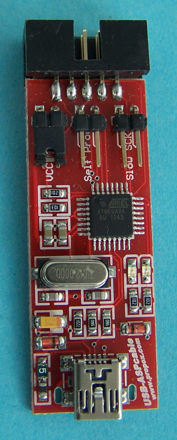

Ja też uważam że brak sterowników ale nie wiem jakich .
Programator mam taki ;
100_3862.JPG [ 268.54 KiB | Przeglądane 17229 razy ]
Po podłączeniu pali się tylko czerwona dioda , i to obojętnie czy jest podłączony nadajnik czy nie .
Joker
PostNapisane: poniedziałek, 2 marca 2015, 16:46
Posty: 5441
Jaki masz system operacyjny w komputerze? I w której wersji? Np Windows XP z SP3, itp
PostNapisane: poniedziałek, 2 marca 2015, 17:14
Posty: 480
Wiek: 72
System windows 7
Joker
PostNapisane: poniedziałek, 2 marca 2015, 19:18
Posty: 5441
Spróbuj tych: http://www.fischl.de/usbasp/usbasp-windriver.2011-05-28.zip
