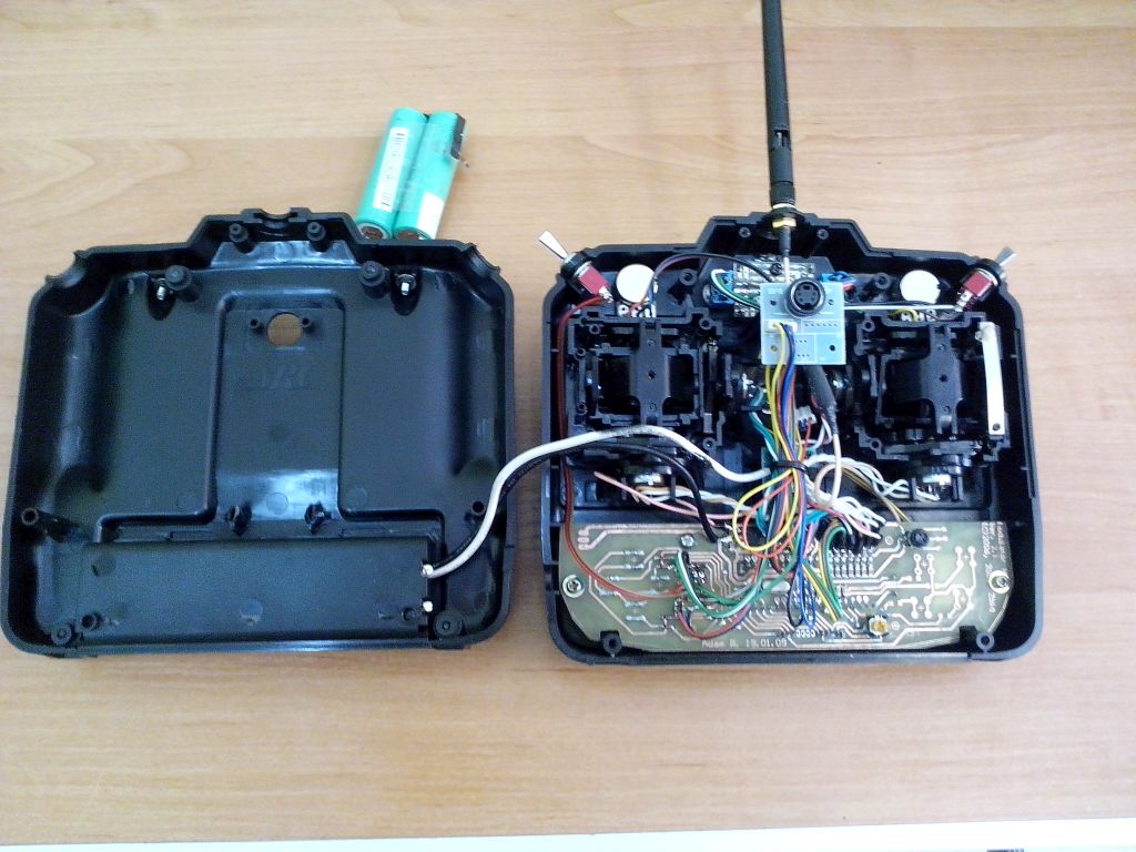

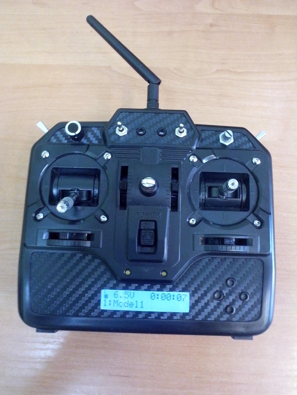

Ponieważ udało mi się nabyć moduł turnigy (fly-sky) 2,4 GHz a poprzednia aparaturę planuję przekazać młodzieży, popełniłem takie cuś z tego co leżało w szufladach i zakupionego wyświetlacza wraz ze stabilizatorem o niskim spadku napięcia.
Zatem dla malkontentów - obudowa gratis - nówka od kolegi, moduł 2,4 45 zł wyświetlacz 25 (z podświetleniem) stabilizator 3,5 zł no i reszta z szuflady np wytrawiona płytka atmega ogniwa z baterii laptopowej etc.
Otrzymujemy osiem kanałów ( dwa trójstanowe) Troszkę mikserów, możliwość wymiany potencjometrów na dowolne itp itd

Wszystko jest na forum alexrc generalnie mnie podoba się najbardziej genialne trymowanie modelu - trymujesz analogowo - naciskając jeden przycisk zdejmujesz odczyty A/C i możesz je przepisać do pamięci modelu - dalej latasz na trymerach ustawionych na "0". (oczywiście genialne dla dostępnych analogowych mechanizmów z prostych nadajników)
Sprzętowo i programowo odkłucane są potencjometry - które można kalibrować w prosty sposób i używać dowolnych potencjometrów za 1zł sztuka (wartości 2 do 20 kohm) - co to znaczy dowiedziałem się jak upadł mi przy przerabianiu manipulator i połamałem oryginalny potencjometr :( 60 st.
8 kanałów pasuje do modułu turnigy.
Jest sporo pamięci modeli, podstawowe miksery expo doble rate itd itp.
Jest to 3 popełniony przeze mnie nadajnik z tym modułem, pozostałe 2 działają na 35 MHz
