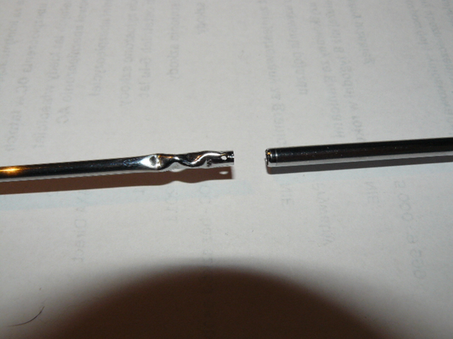

Podczas ostatnich lotów antena po prostu się rozsunęła. Ma ktoś pomysł jak to naprawić?

Dawno temu jak taka antena w radioodbiorniku wyskoczyła to nacinało się na krzyż końcowy odcinek , następnie delikatnie rozchylało końce i po ponownym ściśnięciu wsuwało w dolny element .
Sprężystość stali ponownie rozchylała segmenty i blokowała element .
Inny patent to zaprasowanie główki tego dolnego elementu ( o większej średnicy ) ale do tego trzeba dorobić głowiczkę z 4 szczęk albo....poradzić sobie kleszczami do zaciskania wtyków antenowych ( Typu F, BNC,TNC ) .

Ok dzięki.Górną część zagniotłem jak na zdjęciu ,wcisnąłem na siłę w dolną i na koniec poprawiłem fabryczne zagniecenie dolnej części.
Działa jak przed naprawą :D

W tych dziurkach na końcu wysuniętej części były 2 blaszki (chyba) miedziane. Z jednej strony blokowały wysunięcie poza przewężenie dolnej części a z drugiej poprawiały/zapewniały kontakt elektryczny.
Kup nową o identycznej długości.
