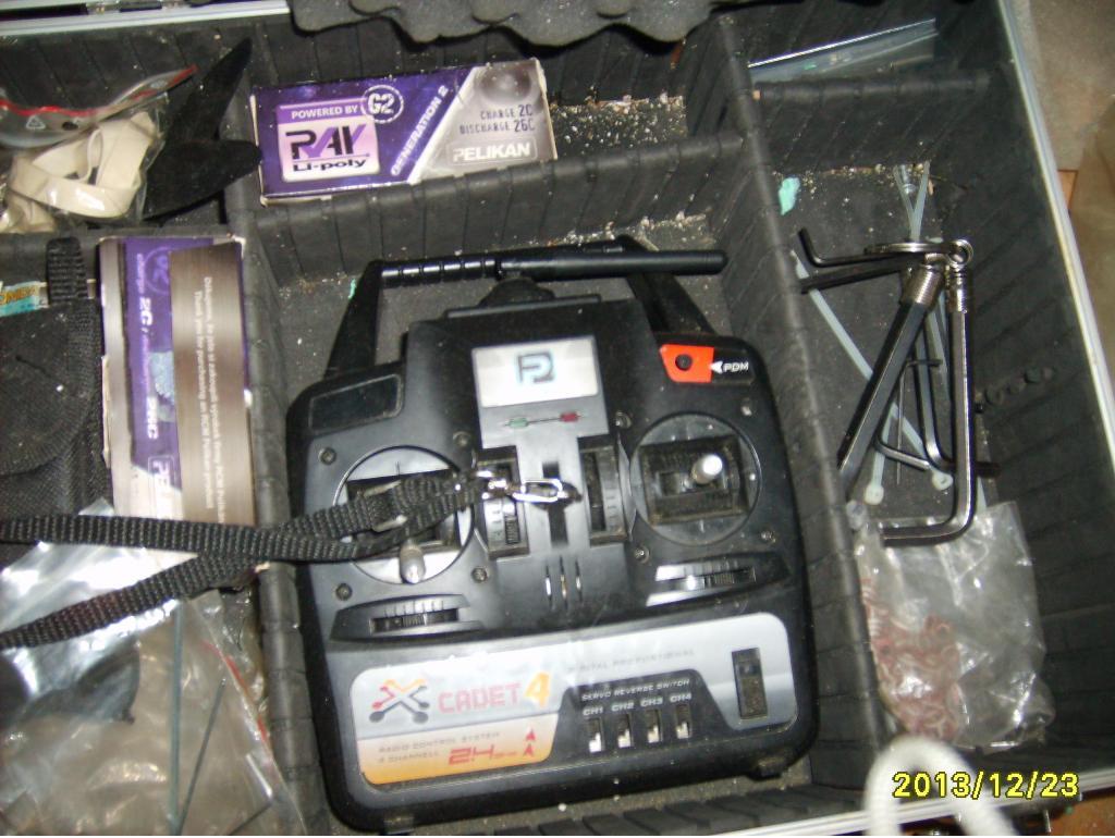

W aparaturach eSky, były "ukryte" dwa kanały, a zazwyczaj te "proste" aparatury 4ch 2,4GHz były robione na takiej samej płycie głównej.
Tylko czy Masz do niej odbiornik 6ch :roll:
Właśnie o to mi Artur chodzi, że mam ich kilka. Standardowy odbiornik jest 6-cio kanałowy. Dotąd na niej latałem i do każdego modelu kupowałem nowy odbiornik, aby nie przekładać.
Myślałem, że jak uruchomię nie ruszaną Sanwę, obecnie to już konieczność z wiadomych względów, to ta eSky pójdzie w odstawkę, ale jeśli można ją zrobić na 6 kanałów to może się jeszcze przyda do prostszych modeli?
CADET 4.JPG [ 109.35 KiB | Przeglądane 10465 razy ]
Boję się strasznie rozkręcania, ale chyba bez tego się nie obejdzie.
Niech tam. Rozkręcę, najwyżej będzie "drugi raz kozie śmierć" :mrgreen:

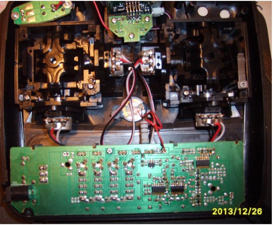

Wystarczy tyle?
Boję się odwracać tę płytkę bo są krótkie i dość sztywne kable do niej przylutowane.

TU znaleziony na szybko opis (pierwsza pozycja po wpisaniu w google "modyfikacja Pelikan CADET 4" - może na coś się nada?..

No to poczytałem te TU i załamałem się.
Myślałem, że może dodanie kanału 5 i 6 to kwestia przylutowania dwóch kabelków do płytki, z drugiej strony do potencjometrów i już je mam.
Czyli tak się nie da?
Zbyt niski, a właściwie mniej niż zerowy jest mój poziom elektronicznej wiedzy do takich kombinacji jednak.

Opis w pdfie nie jest najgorszy - gostek ładnie opisał gdzie co i jak, tyle że.. troszkę niekompletnie.. Mając apkę i elementy nie powinno to zająć więcej jak godzinkę, ale pod warunkiem posiadania pełnych informacji (na płycie głównej jest opisanych tylko kilka oporników, ale w spisie jest ich nieco więcej - jak również kondziołków..). Próbowałem jeszcze troszkę szukać, ale nie znalazłem nic kompletniejszego :( ..

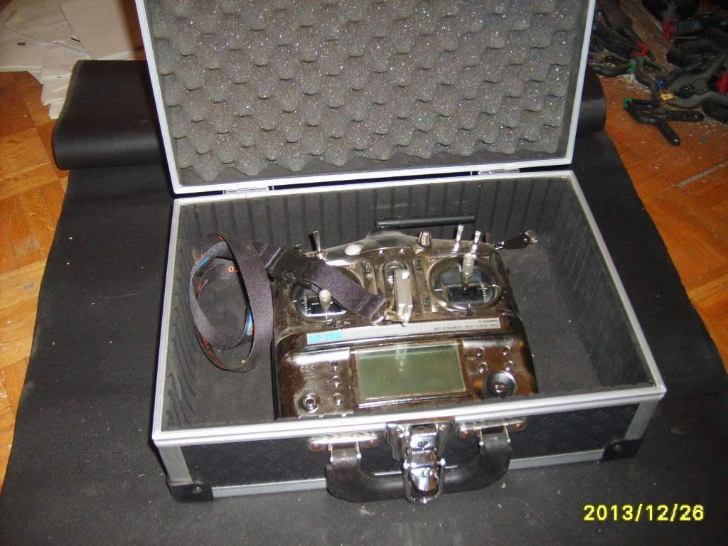

W między czasie, czytając forum znalazłem temat Darka_op o jego bazie na zestaw FPV.
Przypomniała mi się walizeczka, którą kupiłem kiedyś przy okazji i zacząłem ją przymierzać do drugiego, docelowego nadajnika.
Wszak rozbudowany Cadet będzie wożony jak dotąd. :!:

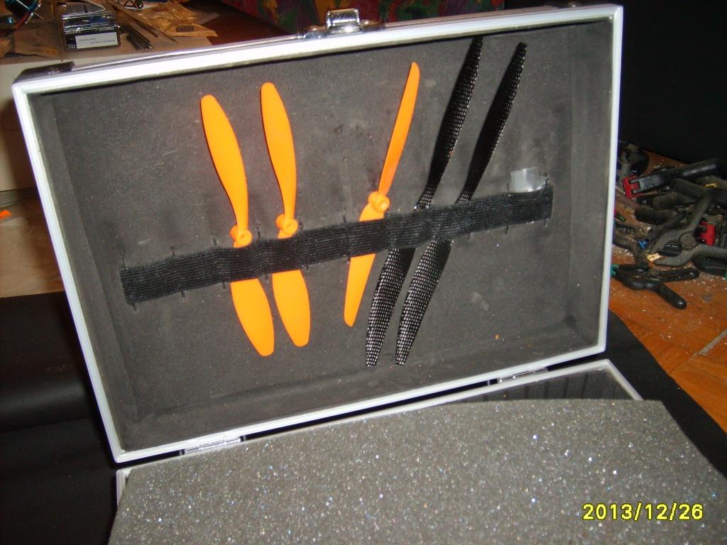

Wydobyłem ją z szafy i zacząłem przymierzać.
Załącznik 1.JPG nie jest już dostępny
Załącznik '.JPG nie jest już dostępny
Załącznik 3.JPG nie jest już dostępny
Na klapie zmieści się kilka mniejszych śmigieł.
Większe mają miejsce w dotychczasowej.
3.JPG [ 151.26 KiB | Przeglądane 10404 razy ]
4.JPG [ 156.09 KiB | Przeglądane 10404 razy ]

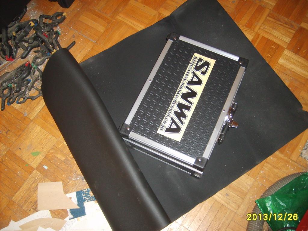

Do klapy idzie ochronna mata dociskająca, a to na czym leży walizeczka to bardzo fajna [gr. 13 mm] gąbka. z której wykleję gniazdo na nadajnik i boczne przydatne pojemniki.
Na zwieńczenie pójdzie dedykowana naklejka
5.JPG [ 153.44 KiB | Przeglądane 10404 razy ]
Muszę poszukać odpowiedniego kleju.

Chmm - co młodsze oczka to młodsze oczka :D .. Przed chwilką Hubert dopatrzył się że jednak opis "co, gdzie i jak" jest dokładny (wszystkie elementy ze spisu znalazły swoje miejsce), więc może bym się pokusił o przeróbkę?.. Co prawda jeden element miałbym w wersji "drucianej", ale może SMD podejdą wymiarami - wszystko co mam jest w rozmiarze 0805, a z fotki wygląda że powinne się zmieścić..

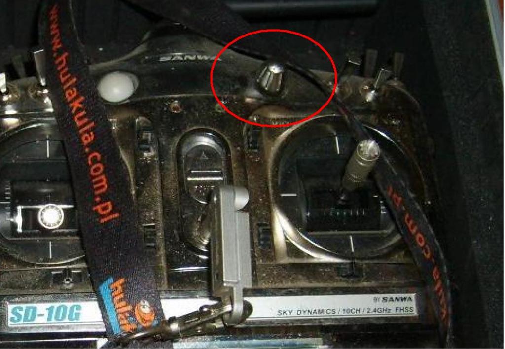

Sławek, czy potencjometry tego typu w przypadku Cadeta dla kanałów 5 i 6 są możliwe?
Potencjometr.JPG [ 98.51 KiB | Przeglądane 10272 razy ]
 Tytuł: Re: Pelikan CADET 4
PostNapisane: niedziela, 29 grudnia 2013, 13:33
Chmm.. Potki w drągach mają nieco mniejszy zakres pracy niż standartowe, ale myślę że te pod dodatkowy kanał mogą być "normalne", gdyż będą pełnić inną funkcję (nie w "gimbaliku" a właśnie na obudowie). Jedynie co to trzeba pilnować oporności - w większości apek jest to 5K, ale widziałem i takie mające 10K. Jednak jako że ta przeróbka będzie rozwinięciem (powieleniem) tego co już masz - na 99% będą pasować takie same wartości jakie masz w drągach.
Czyli - po prostu zerknij co masz na nich napisane, powinno być 5K lub 10K. Może być jeszcze literka A lub B, czyli sposób reagowania na obrót potka (liniowe lub logarytmiczne). Jakie by nie były - są to standarty do dostania w każdym sklepie elektronicznym, i nawet u mnie w Pleszewie powinne być (a jak nie to na bank w Kaliszu), więc tym się nie stresuj :)..

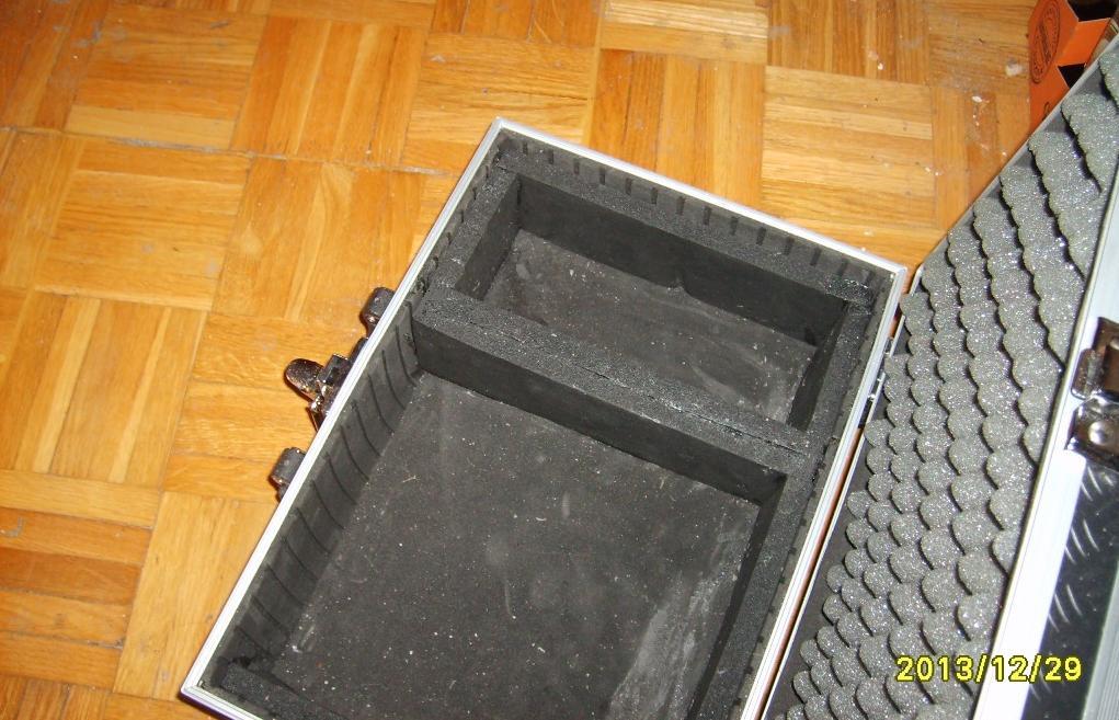

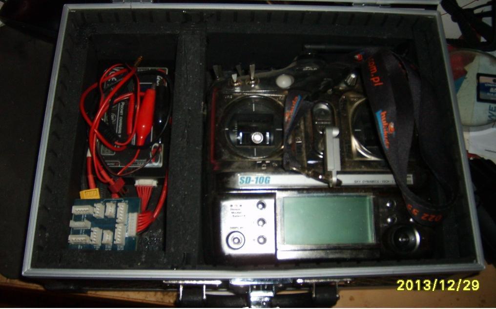

Dziękuję Sławku za odpowiedź. Pomyślę.

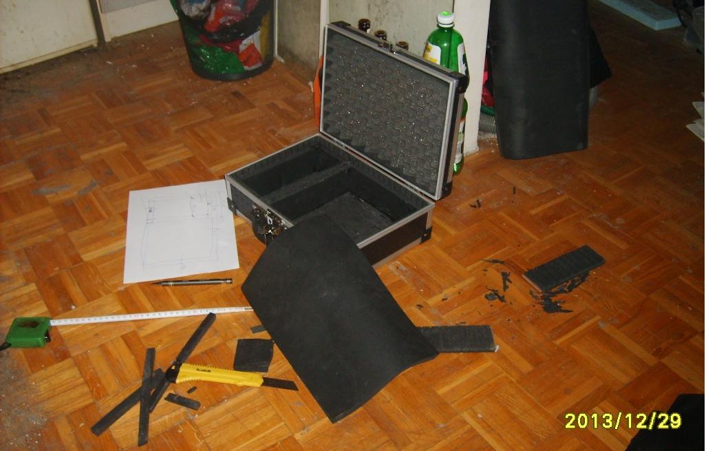

Co do walizki to dostała wklejone przegrody na wymiar.
S5000005.JPG [ 155.46 KiB | Przeglądane 10231 razy ]
S5000006.JPG [ 115.42 KiB | Przeglądane 10231 razy ]
Na wierzch nakleję jeszcze jedną warstwę wykończającą z odpowiednimi wycięciami.
S5000010.JPG [ 120.91 KiB | Przeglądane 10231 razy ]

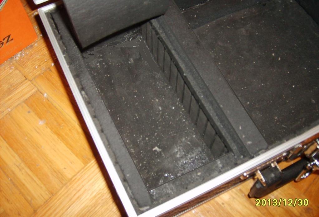

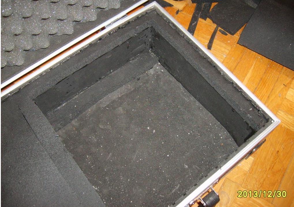

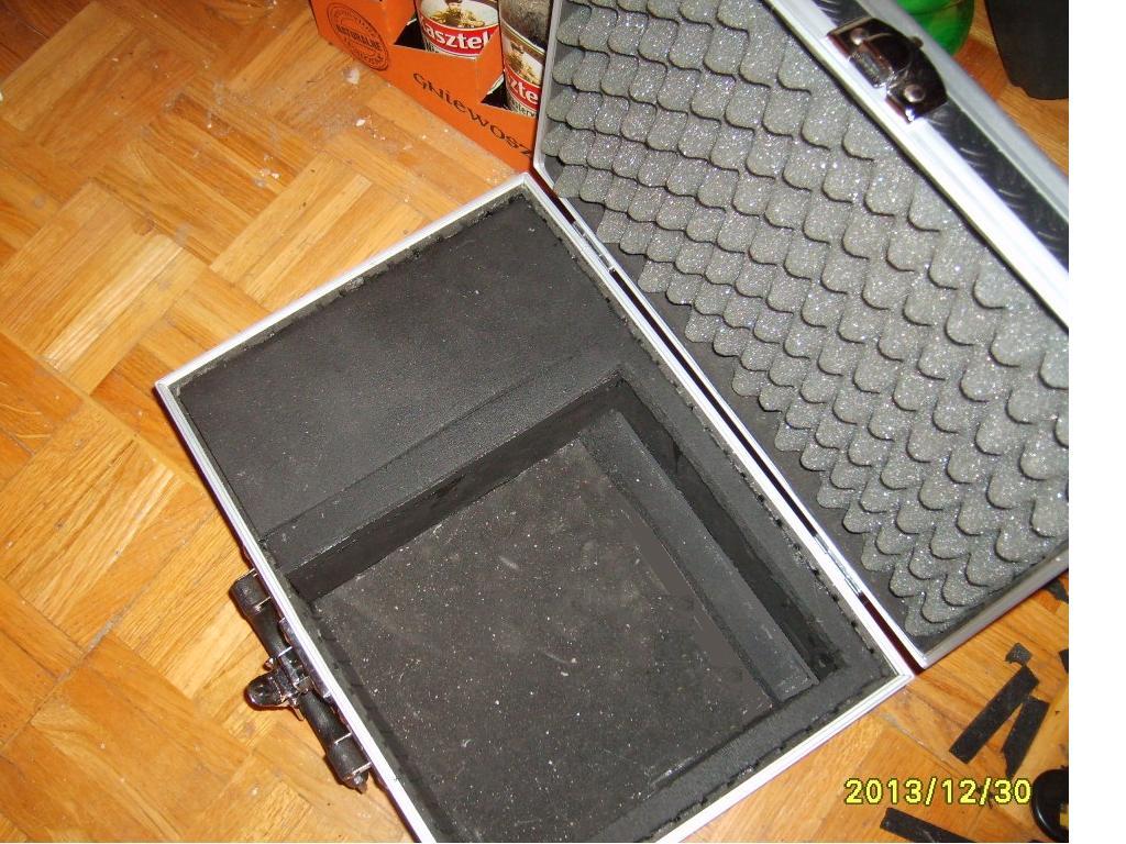

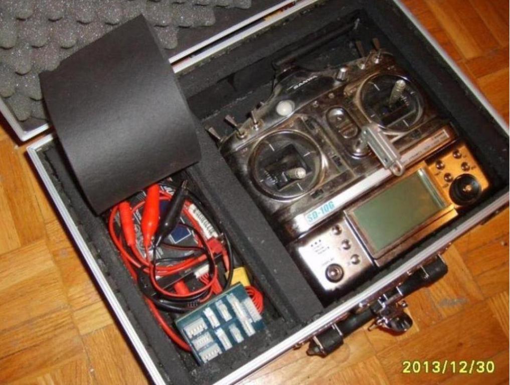

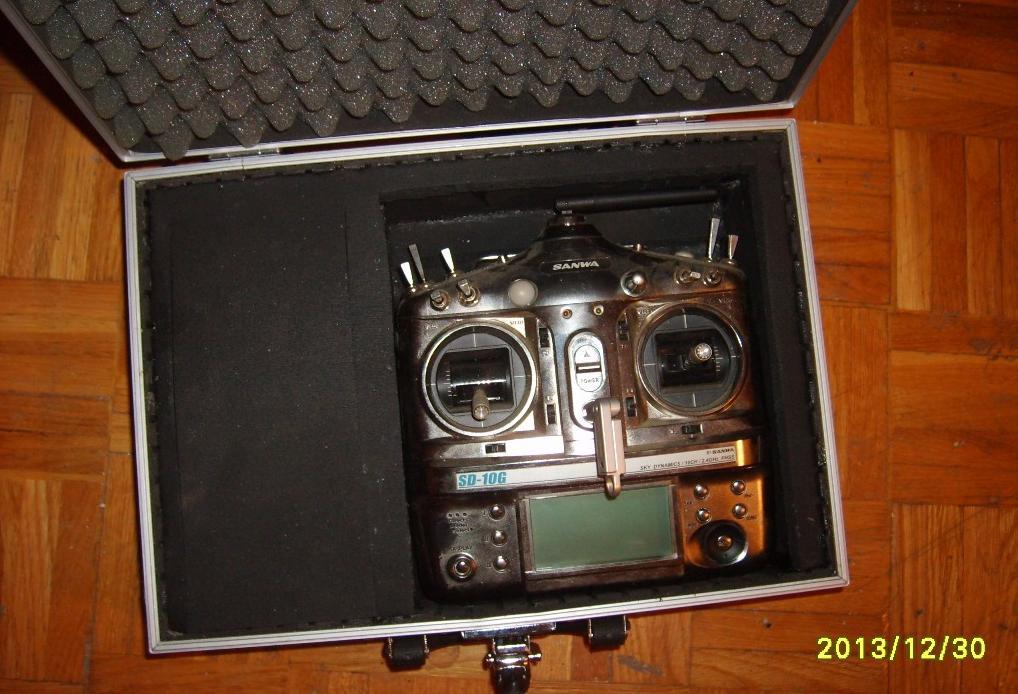

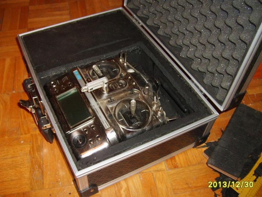

Miałem dzisiaj trochę czasu to spedziłem go, myślę, nad wyraz pożytecznie.
Do przegródki nadajnika wkleiłem bufor/ogranicznik, a przegródka ładowarki dostała klapkę
11.JPG [ 197.54 KiB | Przeglądane 10201 razy ]
12.JPG [ 123.92 KiB | Przeglądane 10201 razy ]
13.JPG [ 190.73 KiB | Przeglądane 10201 razy ]
Teraz wszystko pasuje tak ja chciałem

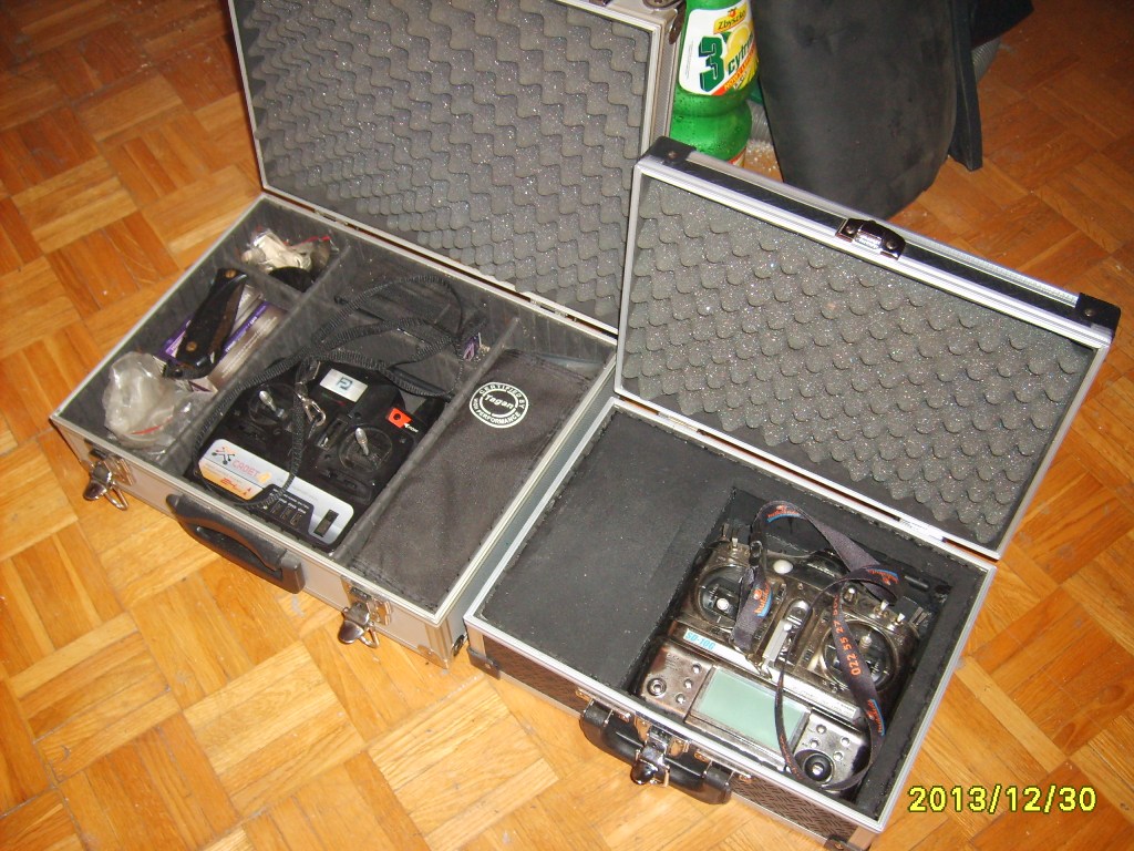

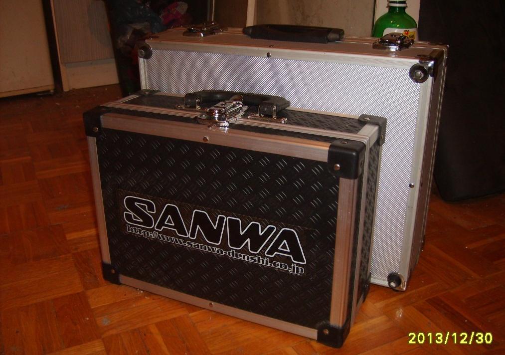

ED: posprzątałem w obu walizeczkach i była okazja zestawić je razem.
Teraz to będę miał porządek.
S5000001.JPG [ 271.18 KiB | Przeglądane 10178 razy ]
Tu nowa już z naklejką.
