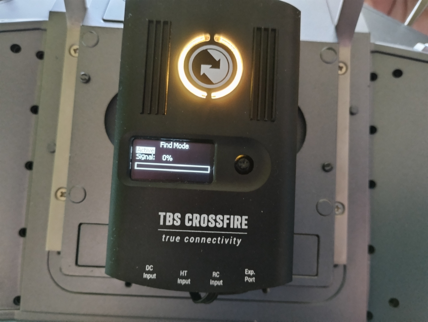

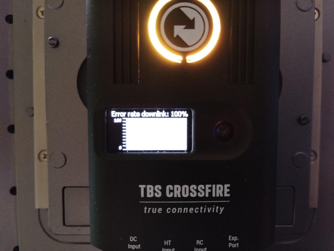

Zakupiłem TBS moduł Crossfire TX Lite w celu zainstalowania w FRSky HORUS X12S.
Po sflaszowaniu w aplikacji TBS AGENT DESKTOP modułu zainstalowałem go w Horus radio, sprawdzając czy piny wsunęły się do modułu.

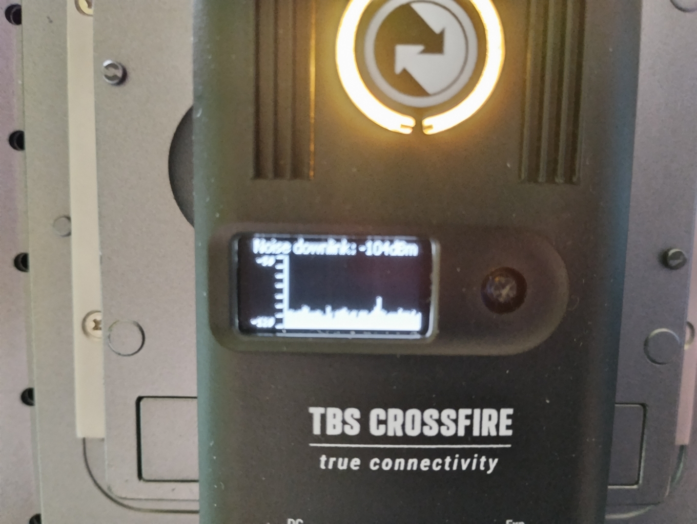

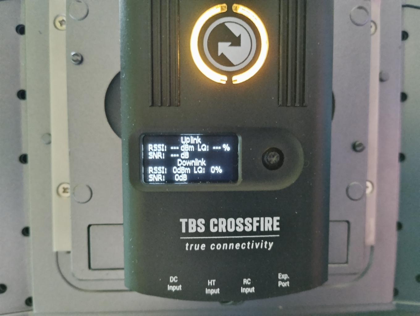

Po włączeniu zasilania radia moduł wyświetlił na swoim ekraniku OLED menu.
Diody na module pulsują żółtym światłem.

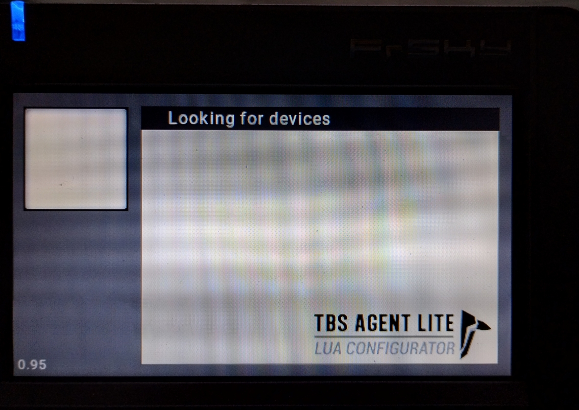

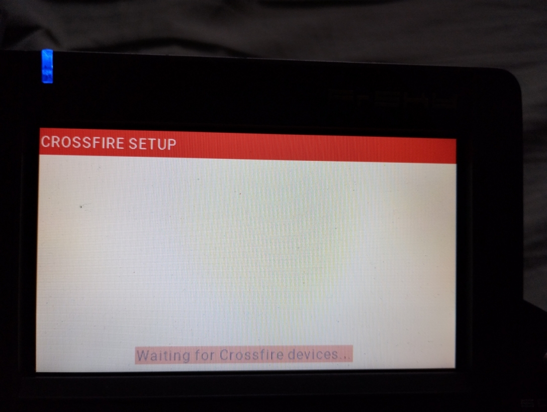

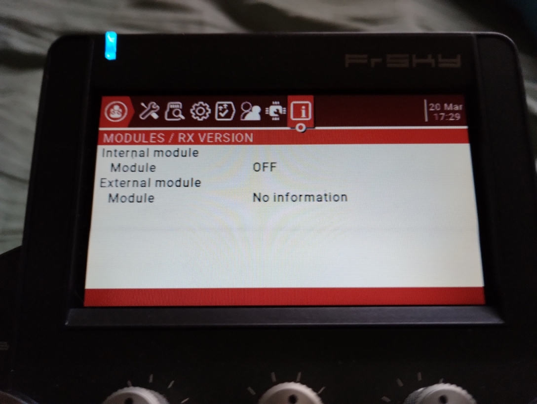

Mimo wielu prób nie udało mi się tego modułu połączyć z nadajnikiem.
Nie mogę połączyć modułu ani za pomocą aplikacji TBS Agent Lite, ani za pomocą skryptów LUA.

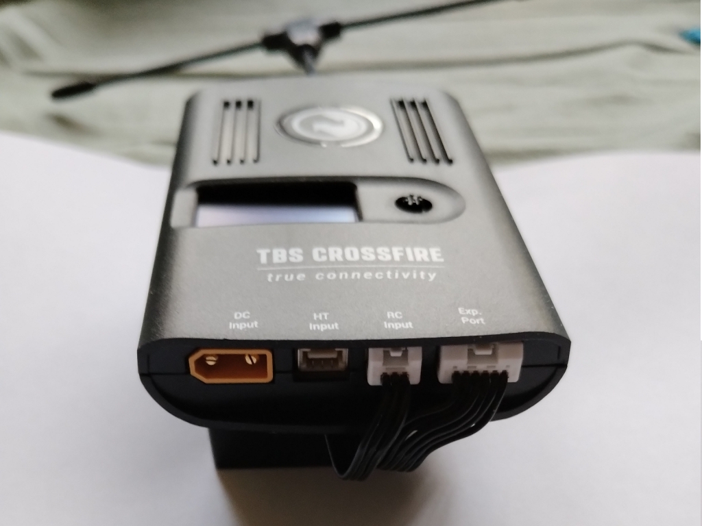

Sprawdziłem poprawność elektrycznego połączenia modułu z radiem za pomocą przedłużacza 6 pinowego, to również nie pomogło rozwiązać problemu.
Radio ma zainstalowany Inverter-MOD.
W menu samego modułu nie znalazłem możliwości związania z radiem.
Nie znalazłem żadnej odpowiedzi w instrukcji do tego modułu.
Wzmiankowany moduł nie łączy się także z QX7.
Proszę o pomoc gdyż skończyły mi się pomysły na rozwiązanie problemu.

Temat zamykam, rozwiązaniem było podpięcie do XT30 LiPo 7,4V.
Moduł uruchamia się, jest widoczny przez radio (TBS Agent), można zmieniać parametry.
Jacek
