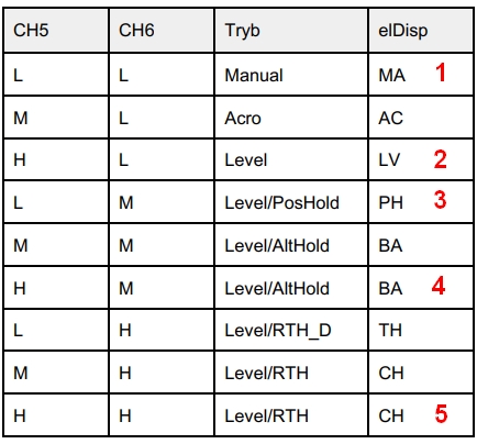

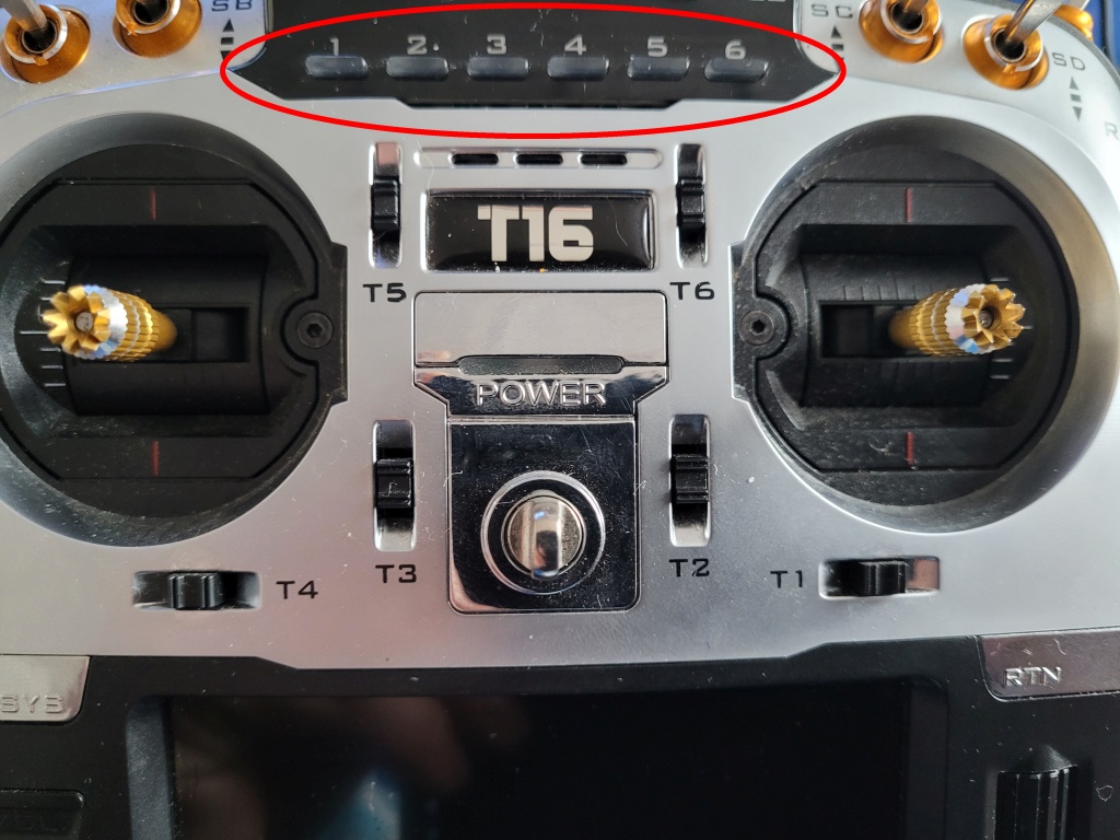

potrzebuję pomocy w zaprogramowaniu nadajnika.
Pacjent - Jumper T16 z OpenTX 2.3
Problem:
1. przypisanie przycisków 1-6 które są widoczne jako 6-cio pozycyjny przełącznik/pokrętło dla kanałów 5 i 6 według zamieszczonej tabeli - potrzebuję tego do zmiany trybów lotu autopilota eleres
2. dla czytelności chciałbym żeby nazwy trybów lotu wyświetlały się na wyświetlaczu albo chociaż chciałbym przypisać im odpowiednie dźwięki
Komentarz: przyciski widoczne jako 6-cio pozycyjny przełącznik
6p.jpg [ 274.69 KiB | Przeglądane 10941 razy ]
Komentarz: tabela tróbów lotu ELERES AP
tryby lotu.jpg [ 60.08 KiB | Przeglądane 10941 razy ]

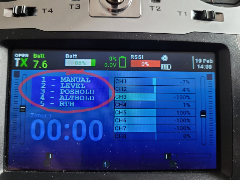

Hubert filmik fajny ale nie widzę związku z moim problemem - pkt. 2 wyświetlenie trybów lotu lub przypisanie im odpowiednich dźwięków.
Poza tym nie mam w modelu kontrolera lotu ani softu BetaFlight tylko nasz rodzimy odbiornik Eleres z wgranym softem Autopilota.
Tymczasowo rozwiązałem problem nieco inaczej - to raczej - jak nazywa to mój dobry znajomy - "proteza, a nie rozwiązanie", ale dla mnie działa wystarczająco dobrze, taka mała ściąga wg której przypisałem przyciski do określonych trybów lotu
ściąga.jpg [ 145.13 KiB | Przeglądane 10887 razy ]

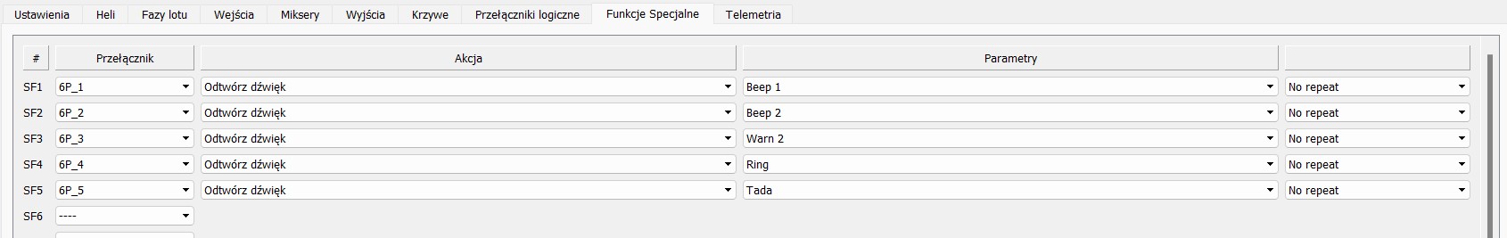

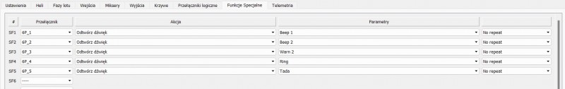

Przypisanie dźwięku w Funkcjach Specjalnych.
S6_2.jpg [ 81.79 KiB | Przeglądane 10844 razy ]

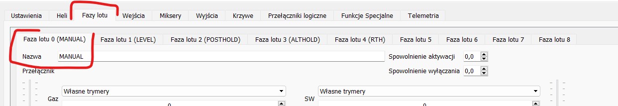

Wyświetlanie nazwy fazy lotu powinno być zdefiniowane w zakładce "Fazy Lotu" + przełącznik włączający
+ ewentualnie ustawienia jakie dana faza potrzebuje
Fazy_Lotu.jpg [ 58.36 KiB | Przeglądane 10838 razy ]

Jerzy - wygląda na to, że Twoja metoda dział - przez Companion da się to zrobić, bo komputer "widzi" wszystkie 6 pozycji tego przełącznika jako 6P_1, 6P_2 itd. a w nadajniku mam tylko 6P_1 i reszt "nie widać"
Niestety mam coś namieszane bo nadajnik nie widzi żadnych zmian tego przełącznika, tzn. w funkcjach jest zawsze włączona poz 6P_1.

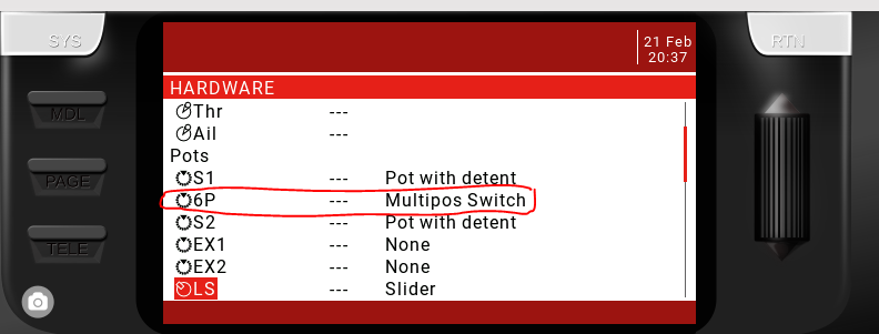

Sprawdź jeszcze czy poprawnie masz skonfigurowane przełączniki, a w szczególności ten 6P.
Nie znam/nie mam tego radia i bazuję tylko na symulacji w Companion:
obraz_2023-02-21_203843698.png [ 40.9 KiB | Przeglądane 10755 razy ]
I ewentualnie kalibrację drążków i potencjometrów/przycisków zrób.

sprawdziłem - przełącznik ustawiony prawidłowo, ale zrobiłem jeszcze kalibrację - bo w systemie ten przełącznik jest widoczny jako 6-cio pozycyjny potencjometr - no i to był problem, teraz pozostało ustawienie krzywych mikserów dla tego wejścia i co tam jeszcze gdzie w modelach zostało przypisane do tego "pokrętła" i powinno być ok.

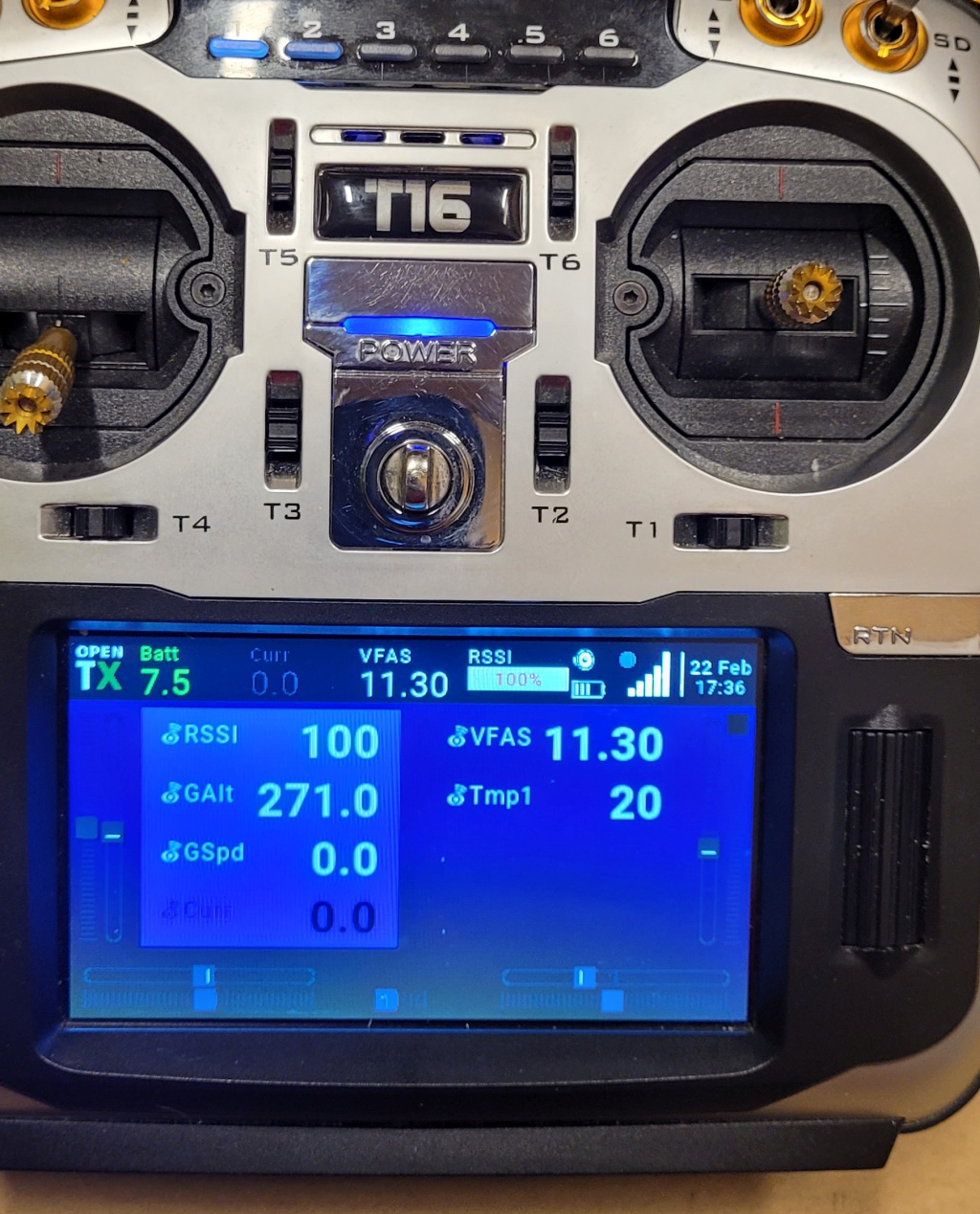

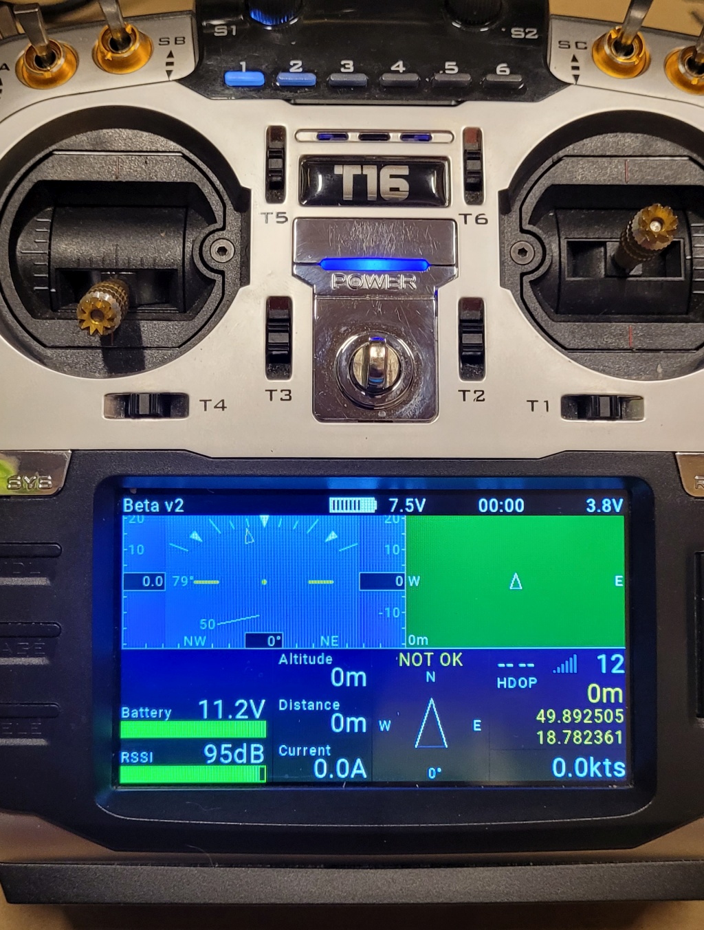

okazuje się, że nadajnik "czyta" telemetrię z Eleresa, widoczna jako jako surowe dane z wybranych czujników
VFas- napięcie pakietu w modelu,
GAlt- wysokość odczytana z GPS
GSpd- prędkość z GPS
Tmp1- temperatura czujnika w odbiorniku RC/ modelu
RSSI- zasięg linku RC
...i kilka innych w tym współrzędne GPS lub aktualny prąd pobierany przez model itp.
Na drugim zdjęciu dane telemetryczne odczytane przez skrypt Lua, niestety stworzony nie dla Eleresa tylko pod iNav, więc nie wszystkie dane "współpracują" ze skryptem
Komentarz: dane z czujników
telem1.jpg [ 423.22 KiB | Przeglądane 10702 razy ]
Komentarz: skrypt Lua dla iNav
telem2.jpg [ 489.62 KiB | Przeglądane 10702 razy ]

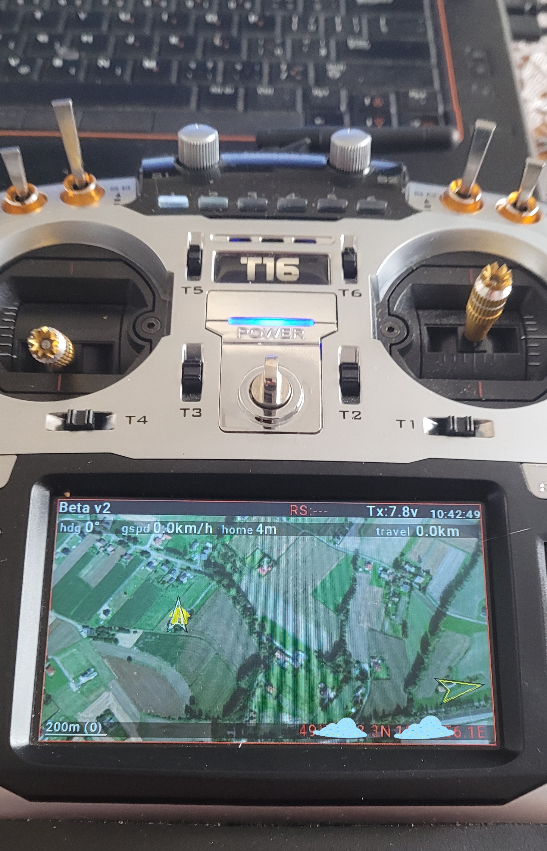

Udało się uruchomić widget z mapami - okazuje się że do prawidłowego działania wystarczą mu dane z GPS z telemetrii
Komentarz: Yaapu Mapping Widget
mapwidget.jpg [ 1.3 MiB | Przeglądane 10359 razy ]

Posty: 317
Szacunek należy się twórcy tego projektu.
