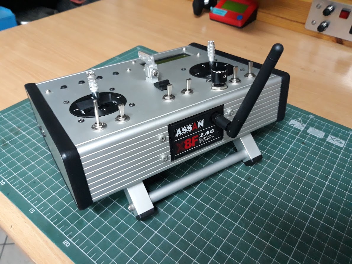

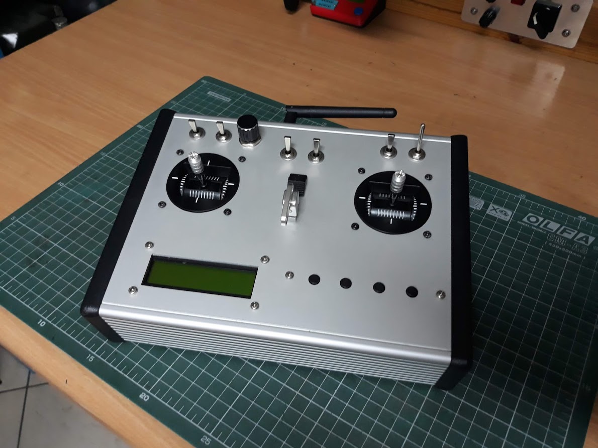

Od jakiegoś czasu noszę się z zamiarem kupna aparatury RC, tą którą posiadam jest samoróbką opartą na module nadawczym ASSAN X8F 2,4GHz, do tej decyzji skłonił mnie kompletny brak możliwości kupna dodatkowych odbiorników na naszym rynku, a te które są dostępne na internetach osiągają kosmiczne jak dla mnie ceny.

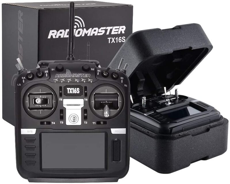

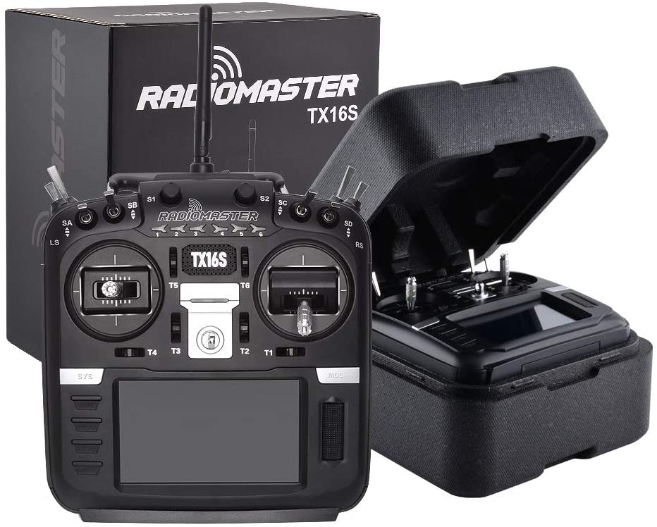

Przeglądając Ali.... zainteresowało mnie radyjko RadioMaster TX16S, z tego co wyczytałem jest to system wieloprotokołowy tzw. "OPEN TX RADIO", i pytanie ma to ktoś ?, używa ?, warto pchać się w jego zakup ?.
Wygląda że system jest dosyć uniwersalny, odbiorniki będę musiał dodatkowo zamawiać ale wybór jest dość szeroki i z tego co wyczytałem mogę wykorzystać nawet ten który już posiadam, bo obsługuje system ASSAN-a.
Chyba że źle rozumuję opis - stąd się trochę waham z podjęciem decyzji.

Choć nie miałem to się wypowiem. :)
Z tego co wyczytałem i zasłyszałem jest to bardzo prosty nadajnik i z mocno przestarzałym softem.
Ktoś kto go, chyba miał, zdecydowanie polecał FlySky.
Ja znów polecę FrSky tylko że jest tam OpenTX co dla niektórych może być problemem.

RadioMaster to prawie co Jumper albo ostatnio RadioKing...
A o Jumperze można poczytać np. tu: https://pfmrc.eu/topic/79616-jumper-t16/

Ten opis ściągnąłem ze strony i wygląda że również jest oparty na tym samym systemie OpenTX
Czy mi się tylko wydaje? i odnośnik do strony z OpenTX https://www.open-tx.org/?spm=a2g0o.detail.1000023.17.26a21560xej2f5
Opis: ( Instrukcja obsługi )
Nazwa marki: RadioMaster
Nazwa przedmiotu: nadajnik TX16S
Kanał: 16CH
Tryb: Mode2
Rozmiar: 183*212*66mm
Waga: 736g (bez akumulatora)
Napięcie: DC7-8.4V
Komora baterii: 25*52*97mm
Bateria: 2x18650 (w zestawie taca ), 21700 7.4v 2s Pack lub 7.4v 2s Lipoly (baterie nie są dołączone)
Natężenie: 400mah (bez modułu zewnętrznego)
Zewnętrzne gniazdo Micro SD: karta w zestawie
2 x zewnętrzne porty rozszerzeń UART
Panel dotykowy gotowy (wymaga OpenTX 2.4 i panelu aktualizacji sprzedawane oddzielnie)
Cechy:
STM32F429BIT6 MCU
Przemysłowy kolorowy ekran dotykowy o przekątnej 4.3 cala 480*272
Kompatybilny z OpenTX
Koła przycisk menu
Pełny wymiar wysokiej jakości czujnik halla gimbals z CNC aluminium Facias
Wewnętrzny wieloprotokołowy System RF
Pełna prędkość natywnego wsparcia TBS Crossfire (400K)
Obsługuje telemetrię (zależnie od protokołu i odbiornika)
Pamięć 16M (może być rozszerzona przez karta Micro SD)
Funkcji głosowych
Przypomnienie o wibracji funkcja
Ulepszona JR gniazdo modułu
6-przyciski trybu lotu (Pixhawk i więcej!)
Trójkolorowy wyświetlacz stanu LED
USB-C portu ładowania.
Symulator USB-C i port połączenia komputera
Zewnętrzne porty UART rozszerzają możliwości radia.
Cypress Semiconductor CYRF6936: DSM/DSMX, Walkera Devo
Texas Instruments CC2500: FrSky, Futabas SFHSS
Amiccom A7105: FlySky, FlySky AFHDS2A, Hubsan
Nordic Semiconductor NRF24L01: HiSky, Syma, ASSAN i większość innych chińskich modeli
RF Chip danych
Wewnętrzny system RF TX16S wyposażony jest w moduły chipowe RF CC2500, NRF24L01, A7105 i CYRF6936 zintegrowane na jednej płycie. Ten moduł większość dzisiejszych wybitnych protokołów RF (patrz dane układu RF poniżej). Wewnętrzny moduł RF RadioMaster będzie obsługiwał aktualizacje oprogramowania układowego bezpośrednio z systemu operacyjnego radia. Brak skomplikowanych procedur aktualizacji.

Też ma OpenTx.
