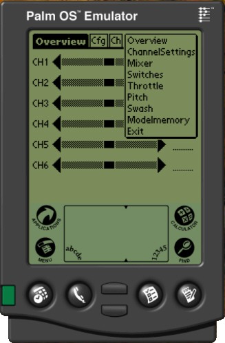

moze tak , zapytaj konkretnie . W aparaturze nic , napisłem ze jedynie dopasowanie RS232 i TTL Tx Rx Program jest identyczy funkcjonalnie jak ten orginalny czy jedo klony.

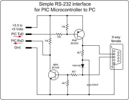

Marku soft jest mało ważny, nas interesuje schemat tego układu do dopasowania RS232 i TTL, aby można było programować tę aparature z palm'a
 Tytuł: Re: programator do aparatury HK-6A
PostNapisane: niedziela, 3 października 2010, 13:28
Posty: 1541
aaaaaaaaaaa typowa aplikacja max232 :D albo cus takiego .
SimpleRS232.jpg [ 20.09 KiB | Przeglądane 11199 razy ]
PostNapisane: niedziela, 3 października 2010, 14:39
czyli rozumiem że nie przedstawisz swojego gotowego i działającego rozwiązania ? NIestety nie każdy zna typową apalikacje MAX232 i co w/g Ciebie znaczy "typowa" aplikacja

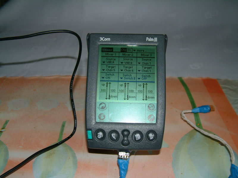

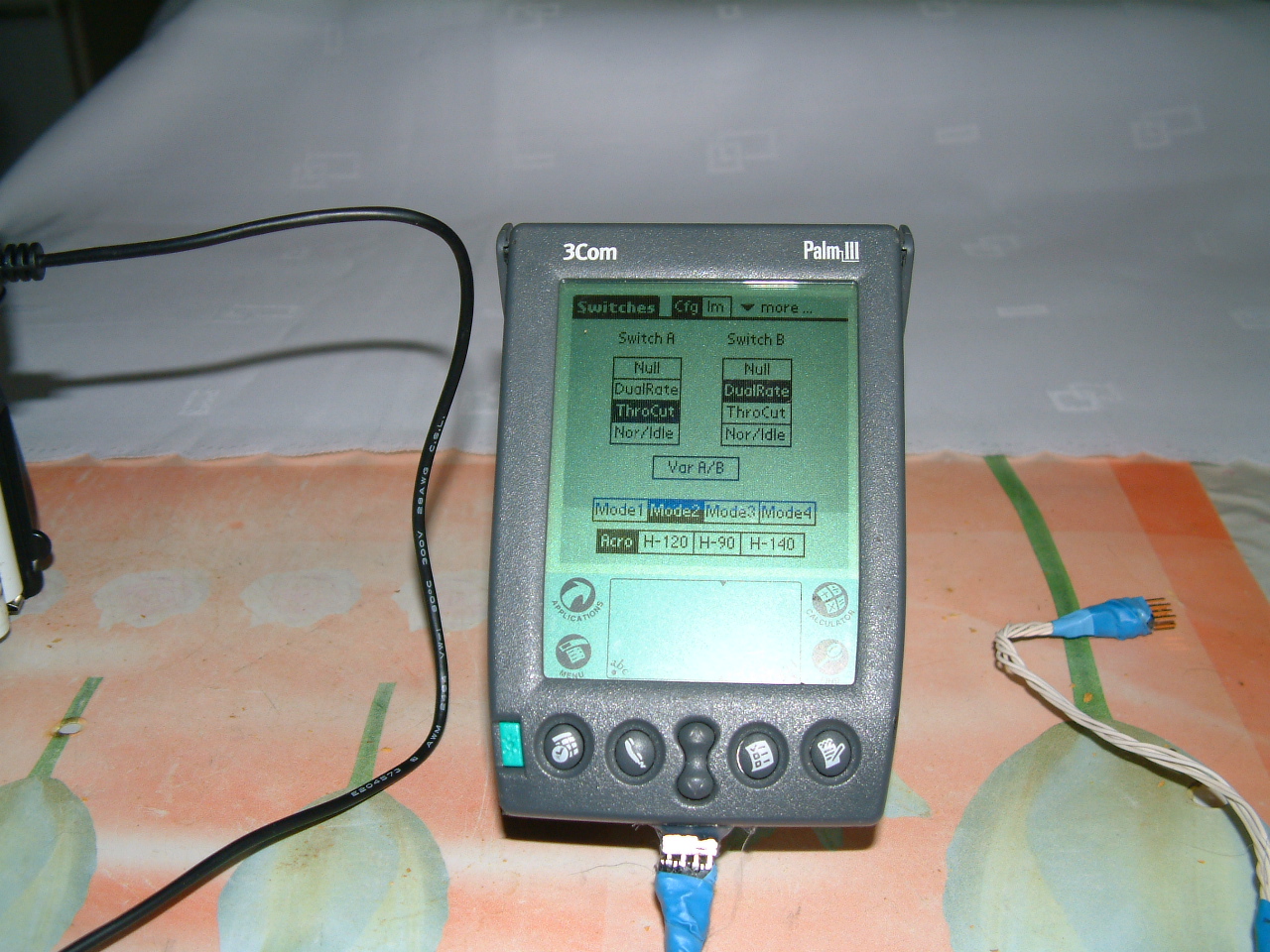

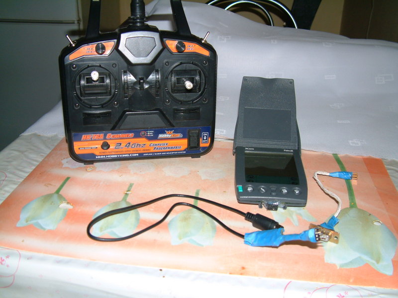

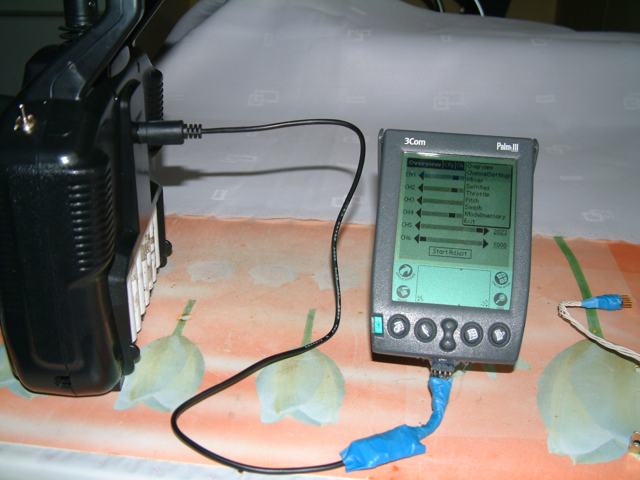

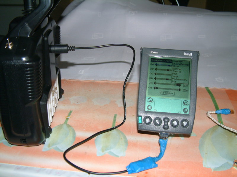

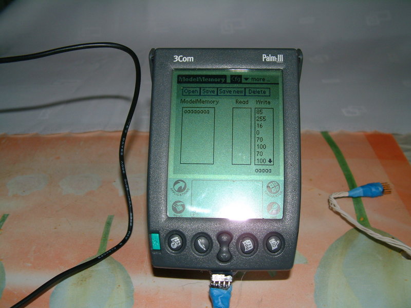

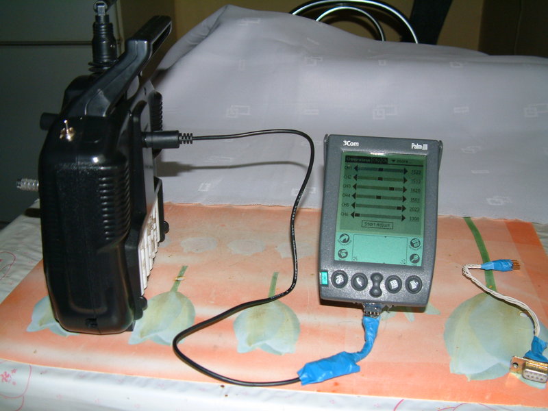

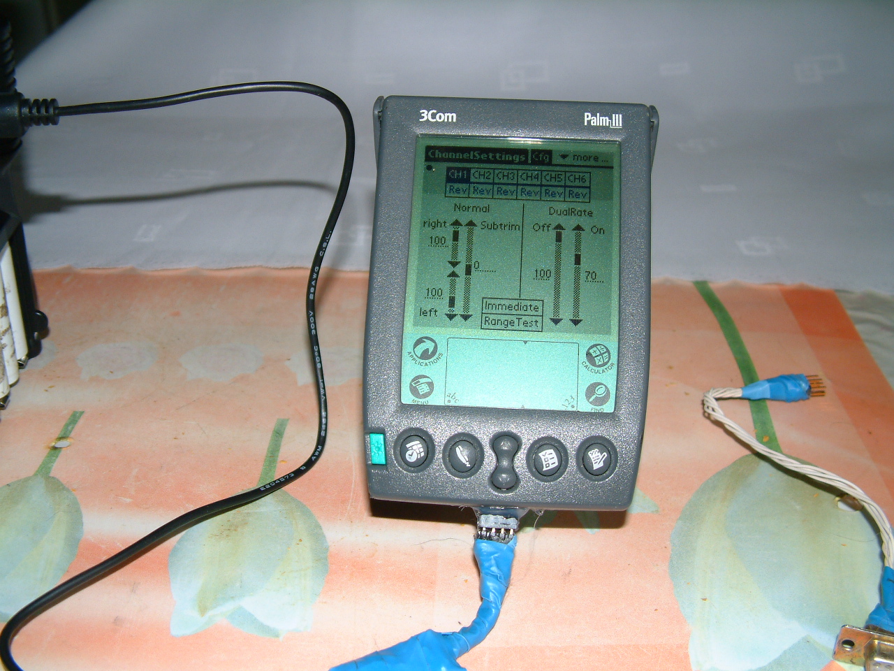

i przyszedł czas na pokazanie co zrobiłem
komplet przerobionego PalmIII i miedzymordzia .
sposób podłączenia i efekt końcowy .
