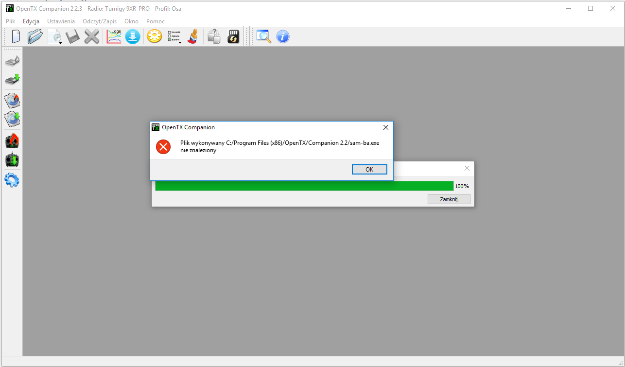

Coś nie moge ogarnąć Companiona, program zwraca mi taki komunikat.
companion_1.png [ 54.19 KiB | Przeglądane 31400 razy ]
Nie potrafię sobie poradzić.
Firmawre w radiu 2.2.3, companion 2.2.3

strzelam, że program nie ogarnia spacji w ścieżce dostępu

Brak było sam-by, dograłem i działa. Kolejne pytania wkrótce.

Dla mnie to ten skrót do otwierania programu powinien wyglądać jakoś tak:"C:\Program Files (x86)\OpenTX\Companion 2.2\companion.exe". Plikiem uruchamiającym program jest companion.exe a nie smaba.

Companion otwiera się dobrze, tylko jak chciałem zrobić cokolwiek z nadajnikiem za pośrednictwem PC to wywalało błąd o Sambie. Tak to mniej więcej wyczaiłem.
