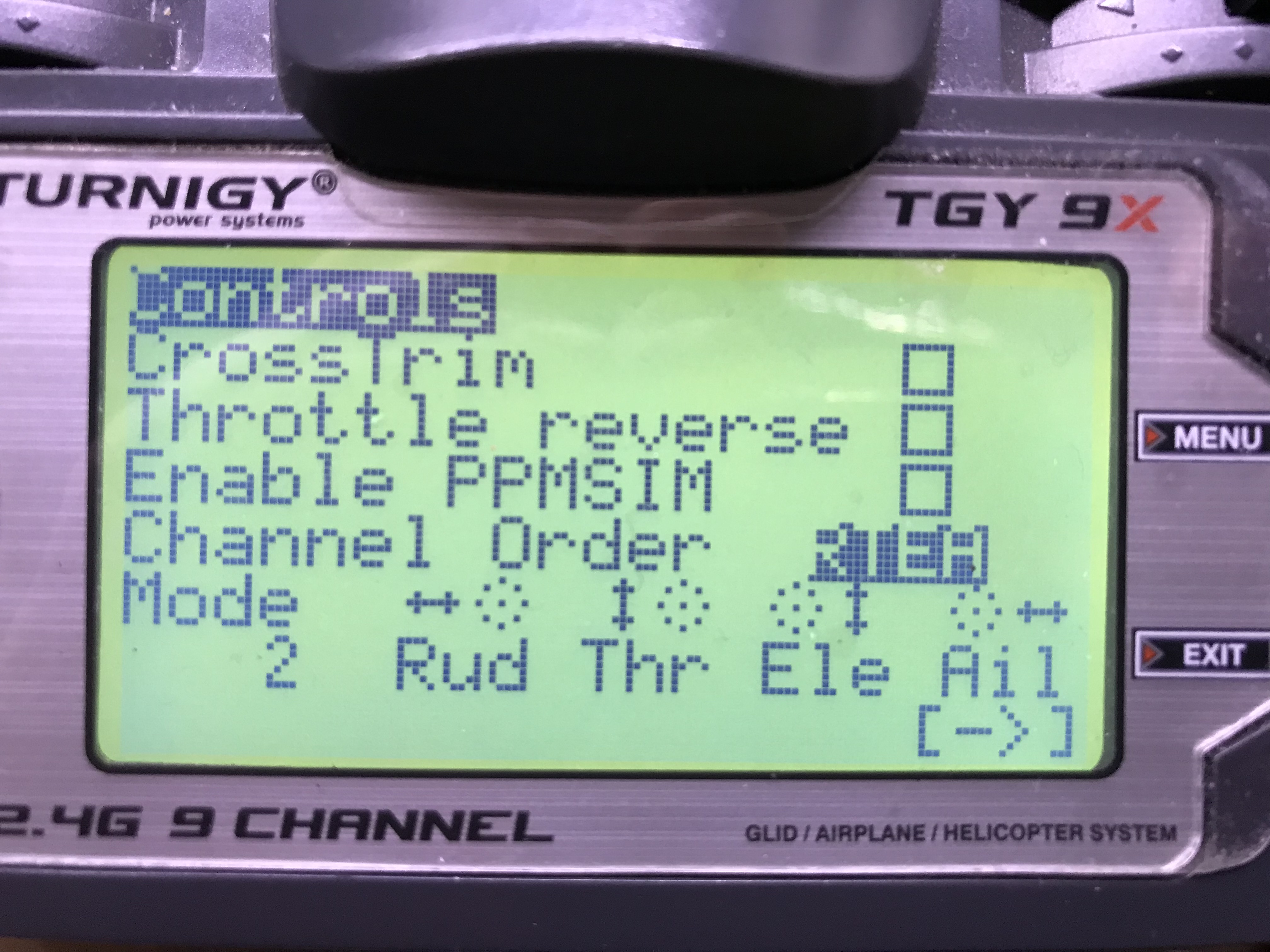

 Tytuł: Re: Czas na zmiany czyli wgrywamy ER9X do Turnigy T9X - man
PostNapisane: niedziela, 25 listopada 2018, 16:55
To ciekawe co piszesz ..... ale jednak nie :P
IMG_3204[1].JPG [ 2.73 MiB | Przeglądane 31332 razy ]
Zdumiony trochę jestem.
PostNapisane: niedziela, 25 listopada 2018, 16:58
Ale co ma wspólnego kolejność kanałów z mode radia?
 Tytuł: RobUK walczy z er9x
PostNapisane: niedziela, 25 listopada 2018, 17:06
Posty: 6617
Też się na tym przejechałem. Niby miałem Mode2, a kanały jakby pomylone. Trzeba było ustawiać dla każdego modelu.
PostNapisane: niedziela, 25 listopada 2018, 17:09
Posty: 6480
Kolejność w Input nie ma nic wspólnego z kolejnością w Output są niezależne
PostNapisane: niedziela, 25 listopada 2018, 18:02
no teoretycznie domyślnie jeśli jest mode 2 to tak powinny być ustawione kanały i powiązane z nimi funkcje
nie czaje, w radiu niby wszystko ustawione ok, po podłączeniu do BETAFLIGHTA wszystko jest poperniczone.
teraz mam throttle z pitchem zamienione
co za s...
No jest tam cos takiefgo jak FM0, FM1, FM2 i FM0 jest jakoś już ustawione, bez możliwości edycji
Ostatnio edytowano niedziela, 25 listopada 2018, 18:06 przez RobUk, łącznie edytowano 1 raz
PostNapisane: niedziela, 25 listopada 2018, 18:04
Bo w bf masz już ustawioną kolejność kanałów. I teraz jeśli radio nie będzie nadawało tej samej kolejności co zapisana w bf to tak właśnie będzie się działo.
PostNapisane: niedziela, 25 listopada 2018, 18:12
Dobra, sprawa prosta, już czaję. W pierwszej chwili można się nieźle wkurzyć, tak to zamotane.
Ale już wiem.
Dzięki panowie.
